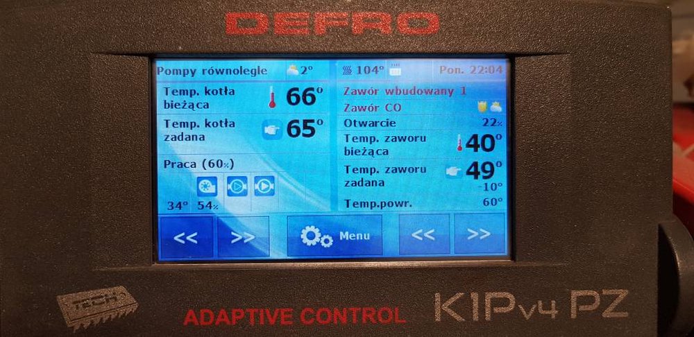

Sterownik K1PV4 nie może osiągnąć temperatury a jak już osiągnie to opada i gaśnie i kopczyk się zapada co zrobić. Palenie na PID jakim parametrem sterowac aby podnieść kopczyk i temperature.
To może inaczej jakimi parametrami się steruje w PID w steroniku K1PV4 aby piec mógł osiągnąć zadaną temperaturę piec ma ustawione 60 stopni a ledwo dochodzi do 50 stopni ????

Witam, więc tak Piec Defro Duo 15KW sterownik K1PV4 PZ Adaptive Controlc taki jak powyżej na zdjęciu wersja 3.2.2 i powiem tak węgiel Karlik bezpośrednio z kopalni workowany, wszystko wyczyszczone na super, na zwykłych ustawieniach spala się super i jest OK jedynie wydaje mi się ze dużo spalam bo za dużo idzie w komin bo spaliny  od 200 do 250 stopni.
Pytanie do ustawień ręcznych : Nie wiem jak obniżyć temperaturę spalin, ale to na ustawieniach ręcznych.
Ustawienia Na PID:
Parametry Mocy :
min praca podawanie 3 sekundy
max praca podawanie 4 sekundy
min przerwa podawania 45 sekund
max przerwa podawania 80 sekund
min wentylator roboczy 20 sekund
max wentylator roboczy 32 sekundy
min obroty 100
max obroty 444
korekta powietrza  6%
moc kotła 100%
Kocioł ma ustawione temperaturę 60 stopni spada do 45 i ledwo osiąga 50 stopni ???

podaj jeszcze temp załączenia pomp, temp powrotu zapisana
Jak ustawiłes pogodówke, temp jest za bardzo wysoka jak na pid .
Temperatura załączenia pomp 40 stopni, ochrona powrotu minimum 35 stopni maxymum 80 stopni.

temp załączenia pomp 48 c, ochrona powrotu 52 c
max przerwa podawania 90s

Nie wiem jakim cudem ale miałem wyłączoną ochronę powrotu i cały czas była temperatura na 35 stopni ????Teraz włączyłem i zmieniłem tak jak napisałeś.

Nie rozumiem ustawiam na grzejnikach 40 stopni, teraz jak włączyłem ochronę powrotu to temperatura się podniosła już do 60 stopni i na powrocie jest 50 stopni ale po 15 minutach spadłą temperatura na powrocie do 35 stopni i za chwile s powrotem wróciła do 50 stopni, natomiast grzanie na grzejnikach spadło do 33 stopni i grzejniki już letnie . Zobaczymy jak po całym dniu to wyjdzie ?

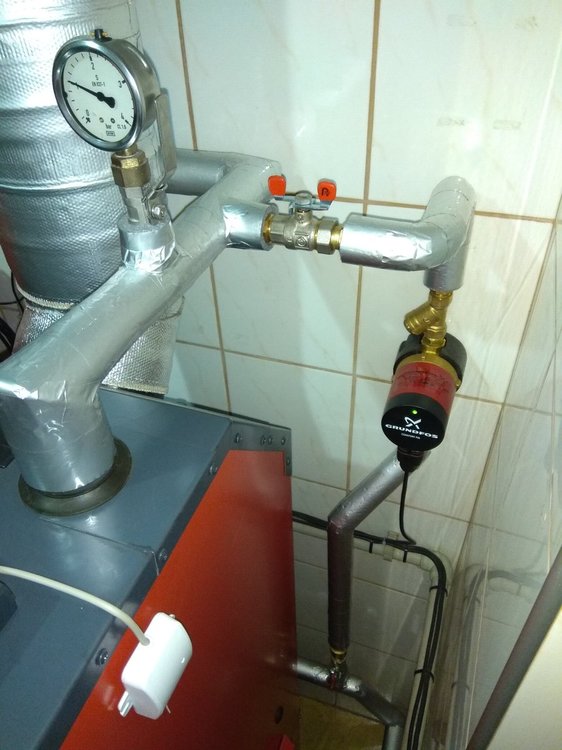

Pewnie kolega ma zawór 4d i dał się namówić na to cudo i wmówić sobie że zawór 4D to takie cudowne urządzenie co jednocześnie w reguluje temperaturę na instalację i ochroni powrót. A teraz została smutna rzeczywistość. Wyłącz kolego ochronę powrotu to raz. Włącz w zaworze wbudowanym pogodówke ustaw krzywą grzewczą odpowiednią dla siebie a na wiosnę zamontuj pompę kotłową bo pewnie jej nie masz na obiegu 4d - kotła.
Wyłaczenie powrotu spowoduje podwyzszenie temperatury spalin i wyzsze spalanie grochu , jezeli dobrze ustawic krzywa grzania to i powrót osiągnie prawidłową temperature.
Kolega lechumb ma rację i ja też będę montował pompę kotłową za zaworem 4d na powrocie do kotła. Zawór 4d dobrze sobie radzi u mnie z pogodówką jeśli temp. zewnętrzna jest około - 4 , - 6 °C. Jak spada poniżej to niestety aby osiągnąć komfort cieplny w domu tj te 23 stopnie ,to bez pompy kotlowej czy przewałowej jak to jest opisane w sterowniku K1PV4 , jest trudno utrzymać ciepły powrót na poziomie 50 do 55 stopni , chyba że załączyć się pompa CWU , którą mam na krótkim obiegu to wtedy jest ok. Trzeba słychać bardziej doświadczonych kolegów [emoji6]. Wniosek , 4d z pompą na powrocie da radę. Bez pompy kiepsko. Przynajmniej u mnie.
Wysłane z mojego SM-G950F przy użyciu Tapatalka
Jaki u większości z zaworem 4d pompa kotłowa jest nieunikniona. a instalatorze dalej montują cudowne urządzenie 4d bez pompy a później biedak jeden z drugim trafia tutaj Ja też byłem takim biedakiem. I wszystkie moje wywody na temat zimnego powrotu i innych rzeczy tylko i wyłącznie opieram na własnym doświadczeniu i przykładzie mojej skopane instalacji ale na wiosnę robię ją już sam.

Zmodyfikuj instalację i zainstaluj pompę wystarczy taka cyrkulacyjna plus krótki obieg w moim przypadku instalacja CO do rozdzielaczy fi28 a krótki obieg z pompą przewałową/ krótkiego obiegu fi22. Wszystko działa bezproblemowo. Gorący powrót, zero problemów ze stabilnością zaworu 4D.

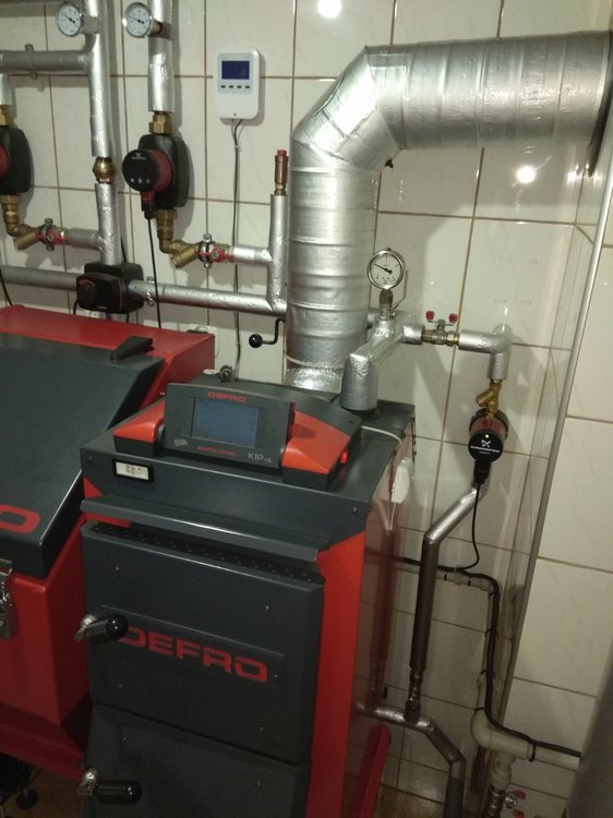

Ok wszystko rozumiem z tym powrotem, tylko coś jest nie tak jeżeli nie chce dobić do 60 stopni na PID, wyłączyłem ochronę powrotu bo na dom szło różnie i zawór nie trzymał zadanej temperatury, a jak wyłączę ochronę powrotu to zawór trzyma żądaną temperaturę ale temperatura na piecu 45-50 stopni. Gdzieś muszą być zjebane ustawienia spala się dobrze węgiel, więc czego nie chce dobić tej temperatury. Nie rozumiem kolegi wcześniej jak włączyć pompę podlogowki ja nie mam pompy na podłogowe.Mam pompę Co CWU i cyrkulacyjna.
Maxymalne obroty wentylatora 444
Moc kotła na 105 % zgodnie z sugestia Defro serwisanta
Pozostałe parametry jak powyżej.
