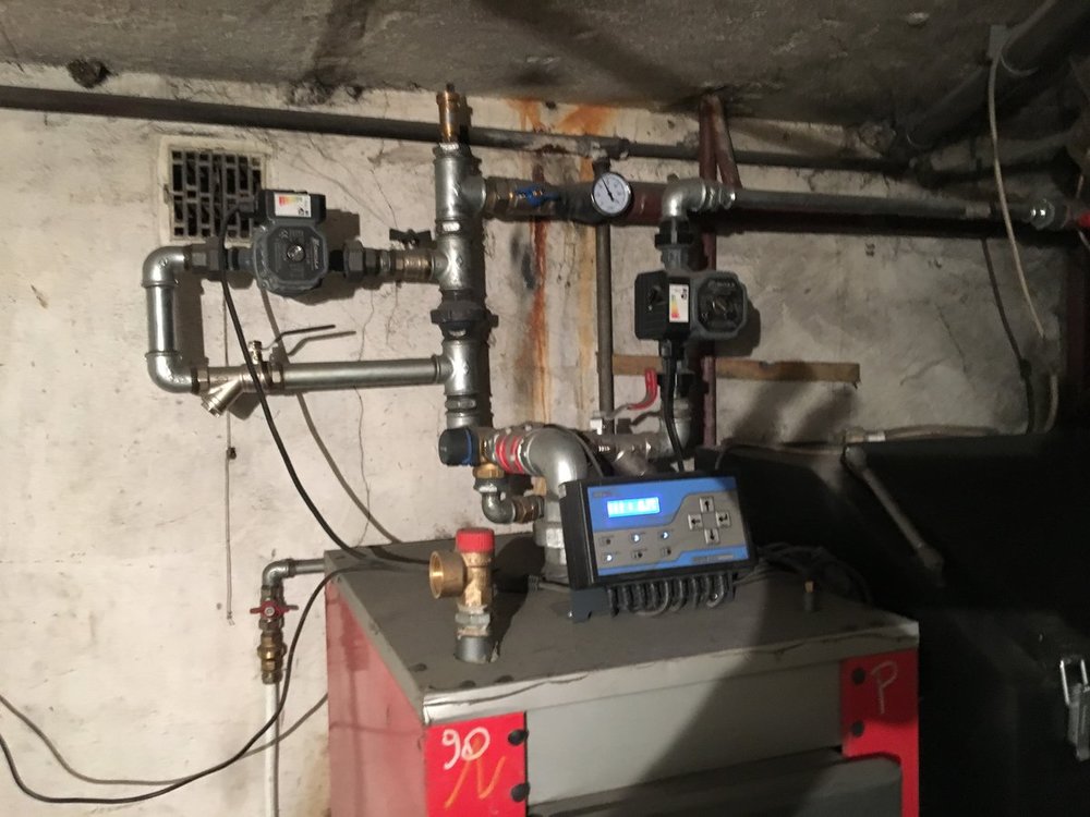

Piec na ekogroszek szybko traci zadana temperaturę.
Witam. Posiadam piec z Pleszewa 15KW ze sterownikiem Negros. Temperatura zadana 50st temperatura cwu 42st. Ustawienia sterownika: czas podowania 12s co 90sek, obroty dmuchawy 40%, temperatura załączania pomy co 30st. Mój problem tkwi w tym ze piec długo się nagrzewa i kiedy już osiągnie 50st bardzo szybko spada temperatura przez co w praktyce chodzi praktycznie przez cały czas. Dodam ze kiedy pracował tylko na ciepła wodę nie było takiego problemu. Co może być przyczyna tego?

Czyli masz "prawie" idealnie ustawiony sterownik.
Ustawiony według zaleceń. Czyli problem leży gdzieś indziej? Dom nie jest duży 100m2
To nie jest problem, gdzie widzisz ten problem? Kocioł dochodzi do zadanej i w dwustanie praca prawie jak w PID. Moim zdaniem idealne ustawienia i oby zawsze tak było. Na cwu było małe zapotrzebowanie i kocioł odstawiał się na długo, teraz musi dać dużo więcej z siebie.
Mam bardzo dużo niewypanogo ekogroszku w popielniku ( wiaderko na dobę)
Przeczytaj to uważnie: potrzebujesz maksymalnie 10 kW mocy kotła. Napisz, jaki masz konkretnie podajnik? Na razie zmniejsz czas podawania na 8 sekund, przerwę zostaw. Dmuchawy na razie nie ruszaj - potem ewentualnie podniesiesz nadmuch.

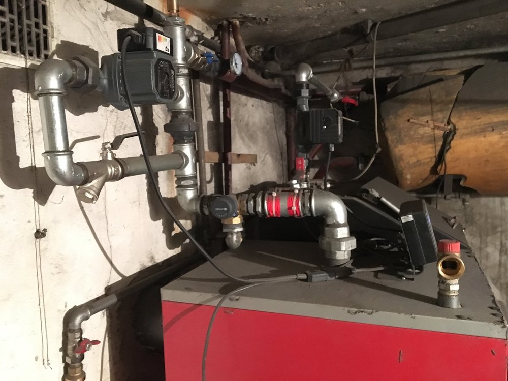

Teraz instalacja:
1/ rozumiem, że została ze starego kotła, stad ten zawór różnicowy.
2/WAŻNE! Jakie zabezpieczenie kotła? Naczynie otwarte czy zamknięte?
3/ Mieszacz 3D jest w złym miejscu, niezależnie od tego jakie zabezpieczenie.
4/ Czujnik CO daj na goła rurę i dopiero potem izolację oraz najlepiej metalową opaskę
5/ Nie potrzebujesz zaworu z czarnym pokrętłem za pompą CO. Zamiast niego musisz dać zawór zwrotny.
6/ Zrób zdjęcie tyłu kotła z rurami. Zobaczymy, jaką ochronę powrotu zrobić.
Na razie tyle - najpierw odpowiedż.

Konkretnie: producent, model albo zdjęcie.
Kolego, jeśli mamy wyciągać od Ciebie po jednym zdaniu przez kilka stron, to strata czasu. Oczekujesz rozwiązania problemów, to przyłóż się do tego, daj cos od siebie  i odpowiedz na wszystkie pytania i zrób zdjęcia.

Dziękuje Panowie za zainteresowanie i odpowiedzi ale jeżeli wina jest źle wykonana instalacja a nie ustawienia sterownika to najprościej będzie jeżeli wykona telefon do hydraulika bo jest jeszcze na gwarancji ponieważ jest to mój pierwszy sezon grzewczy.
Witam ,dobrze by było jakbyś założył siłownik na zaworze mieszającym
