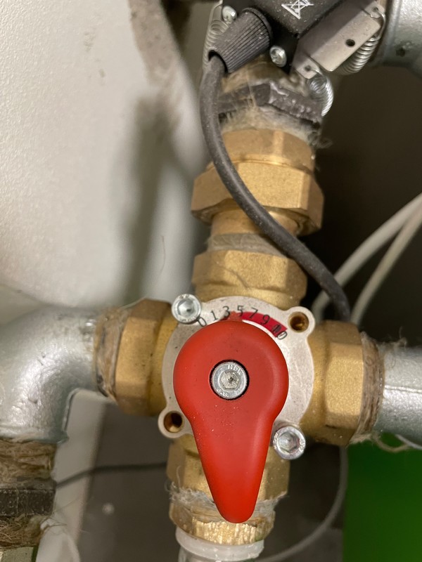

zawor ustawiony na 4/10

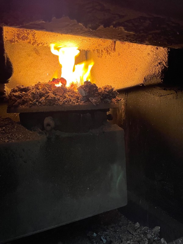

Zdjęcie paleniska i ognia załączam.

Masz samą podłogówkę
To faktycznie ustaw pompę c.o. na 2 niech trochę przegoni wodę. Mam pytanie czy ogrzewanie chodzi cały czas  czy rozpalasz cyklicznie  Ten płomień nie za skromny, oceń go . Węgiel sporo kamienia czy się mylę.
zawór lekko przymknij na 3

Rozumiem że piec chodzi cały czas bez wyłaczania. Co masz na myśli , dużo zgrzewów ? i o jakie ustawienia ci chodzi. Bo moim zdaniem i nie tylko twoje zgrzewy czy też spieki powstają zazwyczaj z nadmiaru powietrza i popiół się skleja pod wyływem temperatury. Więc jeżeli to jest to obniż moc dmuchawy. Przy zbyt dużej wytrąca się sadza a wytworzone ciepło zamiast swoją energię oddać na płomieniówki  jest wydmuchiwane w komin.

Ok. A mam pytanie zasilanie podłogowe jest bezpośrednio z zawor4d czy jest jeszcze coś.

Problemem w tym piecu jest palnik a raczej jego nieszczelność bo innej opcji nie ma skoro nie może uzyskać temperatur przy zaworze 4 drogowym i z pompie na powrocie. Rada jest taka żeby rozebrać palnik dokładnie go oczyścić i uszczelnić wszystkie połączenia, rury z piecem i korony palnika, sprawdzić drożność kanałów powietrznych. W przeciwnym razie wszystkie ustawienia się nie sprawdzą. To bardzo częsty przypadek już z fabryki wychodzi w takim stanie a potem ktoś się męczy no bo jak to przecież nowy, co mogło się zepsuć ?
