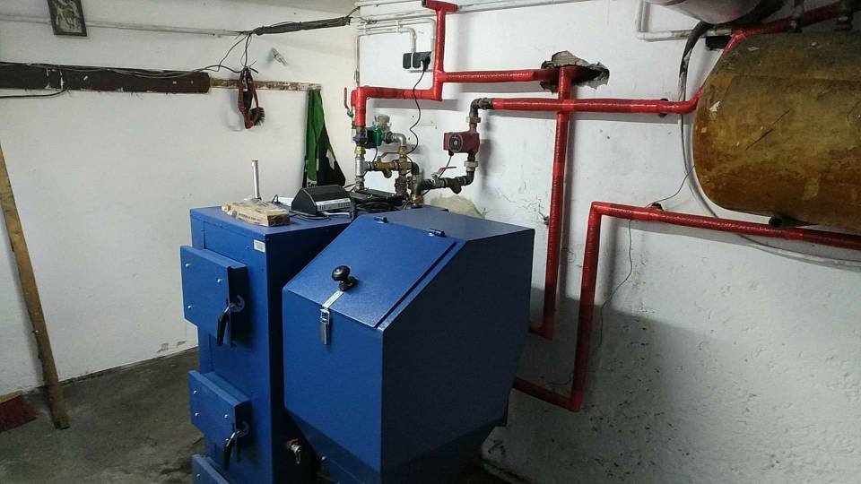

Witam, u nas dom z lat 80. Zbudowany z pustaka, okolo 200 m2 . Dom i strych nie ocieplony. Dwa bojlery na wodę i piec 20kW. Piec robiony na zamówienie. Daje radę. Do tego należy wziąć pod uwagę, ze na piętro ida grube rury, a na parterze jest miedź.1b45c42b947b162994c647a5b3468f58.jpg

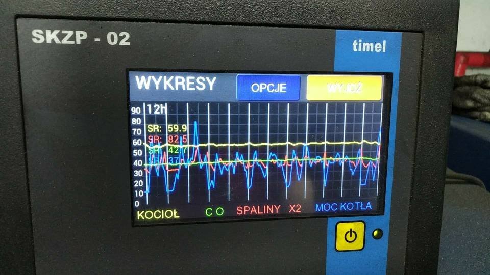

Tutaj masz dla podglądu pracę moje pieca. Bez pompy kotlowej, bez sprzęgła. Z załączoną pompa cwu 24/7. Posiadamy w domu piec od miesiąca, moze troche wiecej i kazdy jest zadowolony. Nie jest to idealna praca pieca ale powoli dążę do tego . e9c38beec474d49fc21a8bb1963d63d4.jpg
