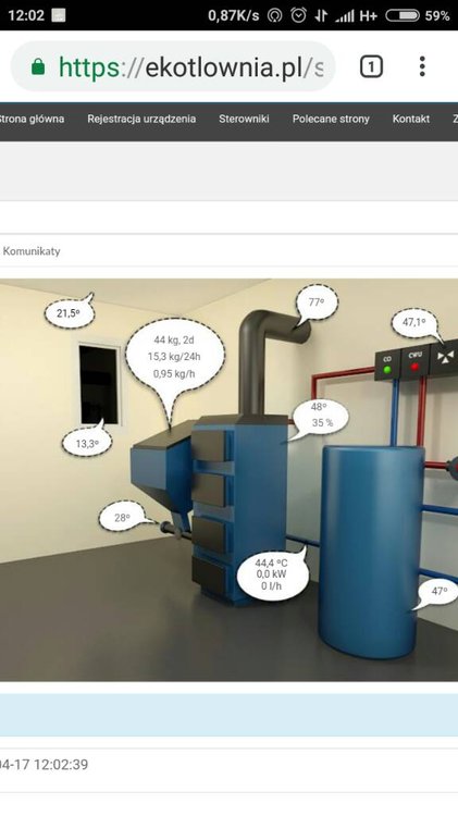

Oblicz na ciepło właściwe.pl tak jakby to miało wyglądać po dociepleniu. Jeśli z cwu będzie korzystać 2-3 osoby i sporadycznie to nie licz tego tym bardziej że będziesz miał panele w przyszłości. Jeśli komin jest z dobrej jakości cegły będzie dobra wentylacja kotłowni i w miarę stały ruch spalin to komin nie powinien się pocić.
Wysłane z mojego Redmi 4 przy użyciu Tapatalka
Zobacz na moim nisko sprawnym zeliwniaku mam teraz 77 stopni spaliny, dochodzą max do 90. Zima tak od 90 do 130 a w największe mrozy powyżej. Oczywiście mam w tym dakonie zamontowane zawirowywacze oraz blok szamotowy. Kocioł nie czyszczony 2 tygodnie [emoji16].
