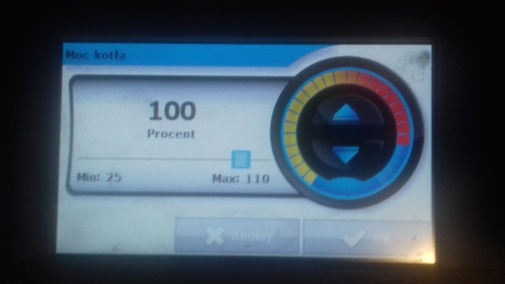

Jeśli chodzi o funkcję "moc kotła" to u mnie np można zmienić między 25 s 110 %. Zmienia się wtedy ogólnie praca kotła, czas podawania, ilość podawanego paliwa itp. Ja ostatnio zmieniłem moc ze 100% na 80% i przestały mi się robić spieki. Widać także odrazu na wykresie że kocioł inaczej pracuje.

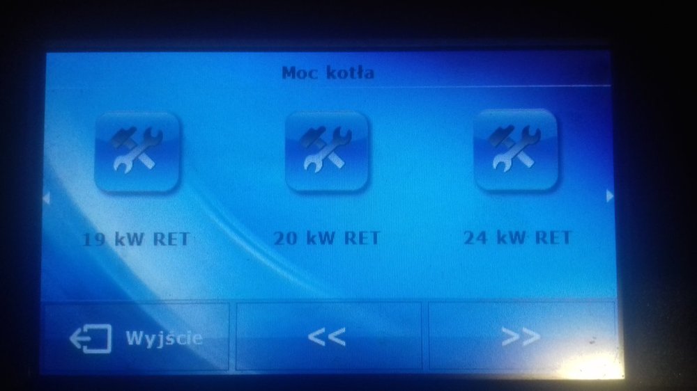

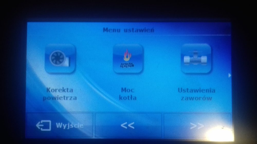

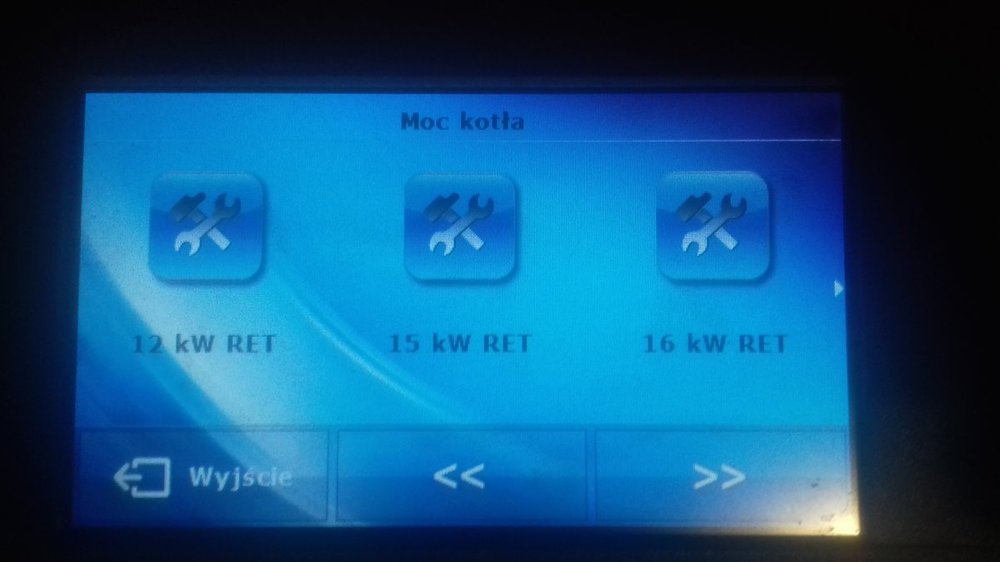

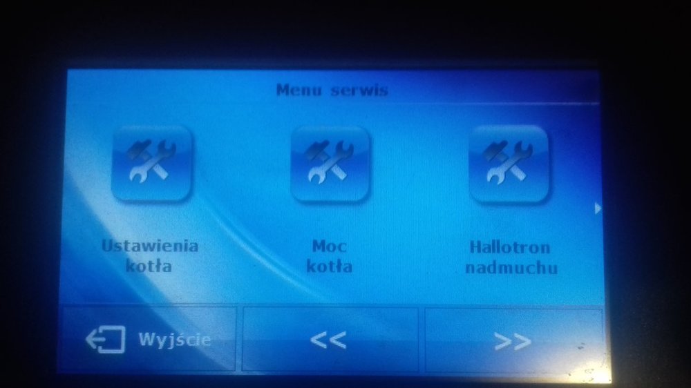

JacekFF : ja mogę zmienić moc kotła na 2 sposoby , pierwszy to procentowo , w menu ustawien, drugi to zmienić teoretyczna moc kotła , w menu serwis, w parametrach. ( ponizej zdjecia ). i zmiana mocy tez zmienia mi ustawienia przy trybie pracy .
Może i tak warto zmniejszyć te moc , chociaż teoretycznie , to zawsże to coś da ?
Wiecie czym się różni w parametrach mocy RET od Uni? np. mam opcje 15 kw RET i tak samo wszystkie moce w UNI np. 20 kw UNI.
Poniżej zdjęcia.
Ret to masz palnik retortowy a uni to rynnowy.
Ja bym nie zmieniał mocy na wejściu bo kocioł może działać nieprawidłowo. Zmień tylko moc w ustawieniach.  Na wejściu ustaw taką moc jaką masz na tabliczce znamionowej.
