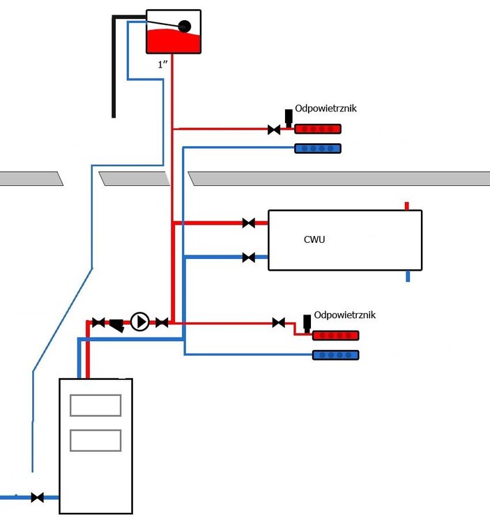

Witam, mam problem z ogrzewaniem w domu.
Piec z podajnikiem na ekogroszek, kaloryfery + podłogówka.
do kazdego kaloryfera termostat, na poddaszu w kaloryferach automatyczne odpowietrzniki.
Pompka obiegowa włączona na I bieg.
Problem:
Gdy temperatura w domu się podniesie, koło południa i kaloryfery wyłączą się na termostatach to przelewa mi wodę przez naczynie wyrównawcze. w jednym z kaloryferów słyszę jak poprzez odpowietrznik automatyczny zaciąga powietrze.
Za małe jest naczynie wzbiorcze?
Usunięcie automatycznego odpowietrznika rozwiąże problem?
Źle podłączone, lub zbyt nisko jeśli pompa na powrocie.
poz Hermogenes
Daj rys instalacji, może być odręcznie.
Ja obstawiam pompa razem z naczyniem na 1 rurze lub to co kolega podał wyżej
Pompa jest na zasilaniu.
Schemat tak jak na załączonym rysunku. Rozdzielacze mają po 6 obwodów, na poddaszu zamontowane 3 odpowietrzniki caleffi.
Na dole 3 obwody podłogówki i 3 kaloryfery, na górze 1x podłogówka, 5 kaloryferów.
Układ niebezpieczny i sprzeczny z wymogami prawa. Pompa w trybie pilnym do przeniesienia na powrót pod warunkiem, że naczynie otwarte jest wyżej o minimum 2,8 m nad najwyższym grzejnikiem przy użyciu pompy 40 lub 4,2 m przy użyciu pompy 60.

Jeżeli chodzi o schemat to nie zaznaczyłem zaworu zwrotnego przy zamontowanej pompie. Załączam jak to wygląda.
Naczynie wzbiorcze jest otwarte.
Termostaty na powrocie obwodów z podłogówką przy rozdzielaczach.
Jeszcze dokładnie sprawdzę czy ta rura do naczynia wzbiorczego nie jest oddzielna, ale z tego co mi się wydaje to nie.

Gdzie ta woda ma płynąć jeśli wszystkie termostaty zamknięte/ do naczynia minus to co odbierze zbiornik CWU.

Naczynie podłącz przed pompa i na pompie jak jest możliwość to włącz autoadapt a jak nie ma to np drabinka w łazience cały czas odkrecona na maxa. Ten zawór co zaznaczyłeś to nie zawór zwrotny tylko różnicowy który stosuje się przy grawitacji.

jeśli masz naczynie wzbiorcze zainstalowane za pompą to obowiązkowo przenieść ją przed przed jakąkolwiek armaturą wyjście na naczynie wzbiorcze musi być pierwszy z pieca dopiero później reszta instalacji. wystarczy odkręcić jeden grzejnik na przykład drabinkę w łazience i to wystarczy ale w podłodze też masz cały czas obieg. moim zdaniem wystarczy tylko i wyłącznie przenieść naczynie przed całą armaturę jako pierwsze z kotła i to załatwi temat takie jest moje zdanie.
Najprościej to będzie gdy przeniesiesz pompę na powrót kotła. Wtedy rura bezpieczeństwa czyli od kotła do naczynia nie będzie posiadać zaworów i stanie się układ bezpiecznym. Chcąc ciągnąć do naczynia nową rurę bezpieczeństwa będziesz musiał się przebijać przez stropy co zapewne nikogo z domowników nie ucieszy. Sprawdź ile wyżej nad najwyższym grzejnikiem masz dno naczynia otwartego.
