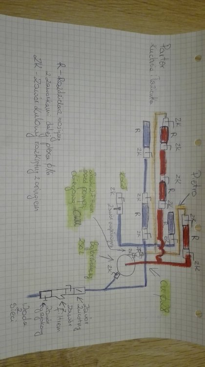

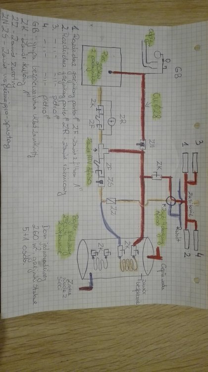

Witam, chcialbym zapytac o poprawnosc polaczen, nie jestem profesionalista lecz laikiem, chcialbym wykonac taka instalacje po raz pierwszy u siebie w domu dlatego narysowalem prowizoryczny schemat i chcialbym zasiegnac opini instalatorow pod wzgledem wykonania CO i CWU. Czy sie wszystko zgadza czy cos poprawic
Rys.1 na powrocie pompa CO tam gdzie zawor roznicowy, zapomnialem domalowac pomiedzy ZF+pompa+ ZK

Zrób wg.schematu jak w załączniku.Ewentualanie możesz obniżyć temp.na grzejniki zaworem 3D.Daruj sobie zawory różnicowe.Na grzejnikach zawory termostatyczne +pompa z funkcją Autoadapt np.Grundfos Alpha 2
Czy kocioł ma być w układzie zamkniętym?

Schemat jest błędny. Jeśli masz termostaty na.grzejnikach to wywal zawór 4d i będzie ok. ZR zbędne.Nie planujesz osobnej pompy do CWU? To trzeba będzie zdławić przepływ na wężownicy lub zamontować zawór RTL.
Edytowane przez hajtaler428
Planuje osobna pompe do Cwu na powrocie cyrkulacji rys 2  to cos po lewj od bojlera
Przeciez zawor roznicowy po to zeby wymusic obieg grawitacyjny gdyby pompka przestala dzialac np. Brak pradu(Tak wiem jest opcja z tym Ups) piec i bojler w piwnicy a reszta na parterze,pietrze. Mam zawory termos. Na grzejnikach ale zastanawialem sie nad polaczeniem zaworu 4d wlasnie z zaworem ATV afriso tak jak na rys.1 wlasnie zeby nie miec niskiej temperatury na powrocie zeby przedluzyc zywotnosc kotla. Czy uwazacie ze jeden z nich wystarczy? Bo w sumie to oby dwa sa zabezpieczeniem przed niska temperatura powrotu. Ale sadzilem ze oby dwa daja lepszy efekt

Zamkniety
Jedno zabezpieczenie powrotu wystarczy. Pompa do CWU chodzi o pompę do ładowania z kotła a nie cyrkulacyjną po stronie odbiorów
Jeżeli zamknięty to:
1)Producent musi dopuszczać swój kocioł do pracy w układzie zamkniętym
2)Potrzebne są zabezpieczenia do ukł.zamkn.:wężownica schładzająca lub zawór DBV,naczynie przeponowe,zawór bezp.

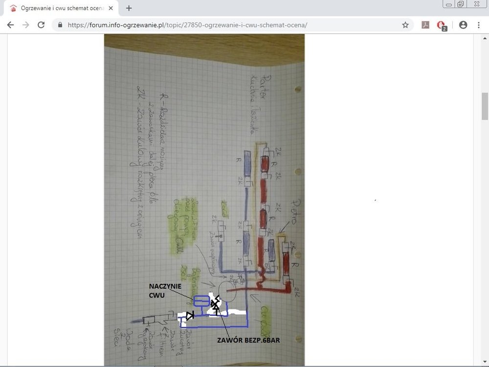

Defro dopuszcza do takiej pracy. Nad kotlem grupa bezpieczenstwa a na bojlerze zawor bezpieczenstwa rys. 1 zawor Afriso TAS na wyjsciu kotla za trojnikiem.Rys. 2 zawor napelniajacy a pozniej zawor kulowy i do niego podlaczyc wlasnie zawor TAS??? To w sumie POTROJNE zabezpieczenie. Dwa na wyjsciu z kotla i jedno na bojlerze.
Zabezpieczenie na dopływie zimnej wody do bojlera nie ma nic wspólnego z zabezpieczeniem kotła. To odddzielne obiegi.
Zawor TAS na zasilaniu z kotla jako drugie zabezpieczenie przed przegrzaniem. A doprowadzenie zimnej wody na rys.2 jako doprowadzenie wody by napelniac uklad, uzupelniac braki a dodatkowo doprowadzenie zimnej wody do wezownicy schladzajacej(zawor TAS) w razie koniecznosci zawor dopusci zimna wode do ukladu by go schlodzic. Lub ESBE VST112 to samo
No tak,  na bojlerze bardziej chodzi o skoki cisnienia? Zeby bojlera nie porozrywalo?
Przy zasobniku na dolocie wody zimnej z sieci musisz zamontować naczynie do CWU żeby kompensowało wzrost ciśnienia wraz ze wzrostem temp
