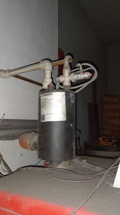

Na piecu mam zamontowana wezownice schladzajaca bosch termotechika. Od pewnego czasu słuchać jak się woda w niej przelewa więc chyba jest delikatnie zapowietrzona. Czy to się jakoś odpowietrza?

Na wezownicy jest jeden kruciec w który mam wkrecony korek. Może tam powinien być odpowietrznik.
Wysłane z mojego HTC U12+ przy użyciu Tapatalka
Próbowałem zalać wezownice przez zawór trzy razy i dalej jest to samo.

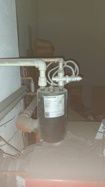

Możesz wrzucić zdjęcie tej wężownicy, nie mogę jej znaleźć galerii google.
Oto ona. 173730fa418d44d21760f86061da0fb0.jpg74ae4b6741442195620f139e0e8c527b.jpg

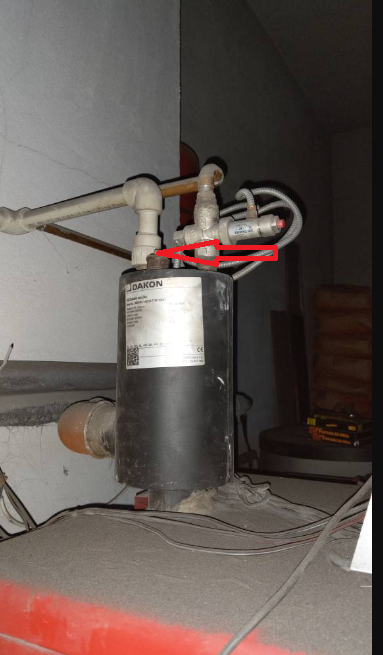

Gdzie odpowietrznik w miejscu pokazanym strzałką?
Mogę zamontować odpowietrznik automatyczny tak] który montuje się na zbiorniku cwu?
