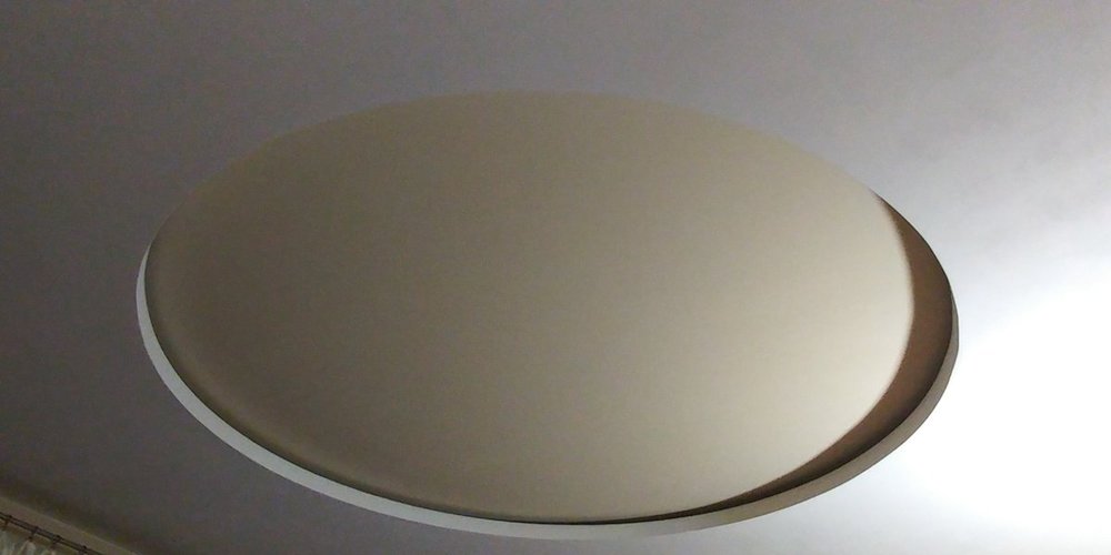

Gość Trener40 Opublikowano 12 Listopada 2018 #7 Udostępnij Opublikowano 12 Listopada 2018 Witam. Nie chcę pisać nowego tematu, więc napiszę tu. Dom ogrzewam pelletem, to tak na wstępie. Chodzi o to, że podczas rozpalania kotla czuć w pokoju ładny zapach dymku ( ale nie przy każdym rozpalaniu ) , który przedostaje się ( czyli jest wpychany poprzez kanał wentylacyjny, który znajduje się obok kanału spalinowego ok 50cm od ujścia spalin na kominie) Kwasowka na górze zakończona jest grzybkiem ze względu aby woda deszczowa nie leciała do środka. Problemu z cugiem nie ma. Kocioł pracuje bez problemu. Co do zapachu jest on wyczuwalny tylko podczas rozpalania, czyli jak dym z kotla po odpaleniu jest wypychany przez wentylator. Czytałem trochę forum i wiem że pomogłoby aby rurę ( kwasowka w kominie) przedłużyć. Ze względów estetycznych nie chce robić "Batorego", bo to zbyt ładnie by nie wyglądało. Teraz pytanie. Czy turbowent sprawdzi się w tej sytuacji? https://youtu.be/cgwFzrgSygE Można powiedzieć, że filmik przedstawia mój komin, tylko ja nie mam strażaka,a zwykły grzybek. Tylko czy zda to egzamin jak nie będzie wiatru? Czy dymek i tak nie dostanie się do kanału... Dziekuje za ewentualne podpowiedzi, gdyż nie chciałbym niepotrzebnie wydać kasy. Odnośnik do komentarza Udostępnij na innych stronach Więcej opcji udostępniania...
RedEd Opublikowano 12 Listopada 2018 #8 Udostępnij Opublikowano 12 Listopada 2018 @Trener40 jeśli dymek "wchodzi" kanałem wentylacyjnym a nie między uszkodzonymi ściankami komina -wkład powinien zlikwidować to zjawisko, dlatego stawiam na problem z wentylacją i tu żadna nasada nie pomoże jeśli przepływ jest w niewłaściwym kierunku, sprawdź to. Pozdrawiam RedEd Odnośnik do komentarza Udostępnij na innych stronach Więcej opcji udostępniania...
Gość Trener40 Opublikowano 12 Listopada 2018 #9 Udostępnij Opublikowano 12 Listopada 2018 Wkład kwasowy jest od A do Z. Tu raczej nieszczelności nie ma. Ostatnio byłem na dachu i akurat odpalił się kocioł ( wiatru nie było). Dym odbijał się o daszek co sprawialo, że dym był blisko wentylacyjnego kanału. Kurcze... Może zdjąć ten daszek i wtedy praca wentylatora, który jest w palniku szybciej wydmucha ten dym w górę, bo teraz daszek tłumi go w stronę wentylacji. Tylko szkoda żeby woda ( deszcz) lał się w komin. Odnośnik do komentarza Udostępnij na innych stronach Więcej opcji udostępniania...
RedEd Opublikowano 12 Listopada 2018 #10 Udostępnij Opublikowano 12 Listopada 2018 Na pewno kanałem wentylacyjnym nie może być zaciągane powietrze, jeśli iest problem z wtłaczaniem to trzeba przebudować kanał wentylacyjny na boczne wyjścia https://www.google.com/search?safe=off&client=avg&biw=1366&bih=631&tbm=isch&sa=1&ei=ysPpW-SMHouYgAais5bIBg&q=komin+dachowy&oq=komin+&gs_l=img.1.1.0i67k1l2j0l8.9847.12568.0.17122.20.10.0.0.0.0.258.1200.3j5j1.9.0....0...1c.1.64.img..15.5.815....0.FuxXIEqa3GI#imgrc=TnGoI82OnrG0bM: Odnośnik do komentarza Udostępnij na innych stronach Więcej opcji udostępniania...
Gość Trener40 Opublikowano 12 Listopada 2018 #11 Udostępnij Opublikowano 12 Listopada 2018 Dzięki. Czyli zaślepiam na kominie wentylację, a wychodzę bokiem. Opcje taką mam. Odnośnik do komentarza Udostępnij na innych stronach Więcej opcji udostępniania...
RedEd Opublikowano 12 Listopada 2018 #12 Udostępnij Opublikowano 12 Listopada 2018 Tylko sprawdź czy robisz zgodnie ze sztuką wysokość itd i musisz być pewien że nie jest to problem wentylowanego pomieszczenia np za szczelne Odnośnik do komentarza Udostępnij na innych stronach Więcej opcji udostępniania...
Gość Trener40 Opublikowano 12 Listopada 2018 #13 Udostępnij Opublikowano 12 Listopada 2018 Godzinę temu, reded napisał: problem wentylowanego pomieszczenia np za szczelne ..., i tu mi dales do myślenia, gdyż tu może być problem. Mój sufit wygląda jak przedstawiłem na fotce. Nad sufitem jest kratka wentylacyjna, a to pewnie za mało... Są tam jakieś szczeliny w tym kole , które nie za wiele dają... . Na dniach wytne otwór w suficie i zamontuje dodatkową kratke. Odnośnik do komentarza Udostępnij na innych stronach Więcej opcji udostępniania...
Gość Opublikowano 12 Listopada 2018 #14 Udostępnij Opublikowano 12 Listopada 2018 53 minuty temu, Trener40 napisał: Nad sufitem jest kratka wentylacyjna, a to pewnie za mało... Masz rację.To co teraz jest to żadna wentylacja. Poza tym tak jak @reded wspomniał-może masz za szczelne pomieszczenie. Kratkę nawiewną lub mikrouchyły w oknach masz? Odnośnik do komentarza Udostępnij na innych stronach Więcej opcji udostępniania...
Gość Trener40 Opublikowano 12 Listopada 2018 #15 Udostępnij Opublikowano 12 Listopada 2018 Kratka wentylacyjna została nad sufitem o czym wspomniałem,a że są jakieś minimalne szczeliny w tym kole, to myślałem, że będzie ok. Widocznie za mało wyciąga ( wentylacja bardzo kiepska), a za to szybciej wdmuchuje... W oknach ( kratek nawiewnych brak), mam mikro-uchyły, ale nie chce za bardzo wychladzac mieszkania. Zamontuje dodatkową kratke w suficie i mam nadzieję, że problem ustąpi. Odnośnik do komentarza Udostępnij na innych stronach Więcej opcji udostępniania...
Gość Opublikowano 12 Listopada 2018 #16 Udostępnij Opublikowano 12 Listopada 2018 51 minut temu, Trener40 napisał: Zamontuje dodatkową kratke w suficie i mam nadzieję, że problem ustąpi. Wątpie,będzie mocniej nawiewać na pokój. Spróbuj podczas rozpalania otworzyć okno w pokoju i zobacz czy zapachy będą. Odnośnik do komentarza Udostępnij na innych stronach Więcej opcji udostępniania...
Hermogenes Opublikowano 12 Listopada 2018 #17 Udostępnij Opublikowano 12 Listopada 2018 Przeczytaj Trener ze zrozumieniem co do Ciebie napisali koledzy .Szczelny dom jeśli kocioł wyciąga to kratka w pokoju robi za dopływ powietrza zmieszanego z dymem bo tamtędy ma najbliżej. Dopływ powietrza w kotłowni masz o właściwym przekroju?. poz Hermogenes Odnośnik do komentarza Udostępnij na innych stronach Więcej opcji udostępniania...
Gość Trener40 Opublikowano 12 Listopada 2018 #18 Udostępnij Opublikowano 12 Listopada 2018 5 minut temu, Hermogenes napisał: .Szczelny dom jeśli kocioł wyciąga to kratka w pokoju robi za dopływ powietrza zmieszanego z dymem bo tamtędy ma najbliżej. Tu trochę nie rozumiem o czym piszesz. Kocioł stoi w oddzielnym pomieszczeniu ( za ścianą pokoju, a wejście do kotłowni jest w innym miejscu niż wejście do domu, więc kocioł nie ma styczności z mieszkaniem i nie ma nic wspólnego z pokojem. Po prostu dym jest czasami ( ale nie zawsze) zassany poprzez wentylację i czuć go w pokoju ( najbardziej jak się stanie pod kółkiem w pokoju.) Nawiew do kotlowni mam fi 150 ( wiem powinno być fi 200) , ale co ma kotłownia z tym, że dymek ze spalinowego kanału wpada do wentylacyjnego. Odnośnik do komentarza Udostępnij na innych stronach Więcej opcji udostępniania...
