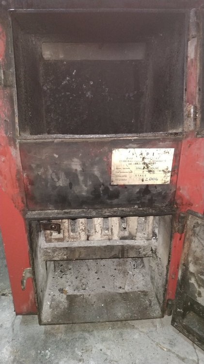

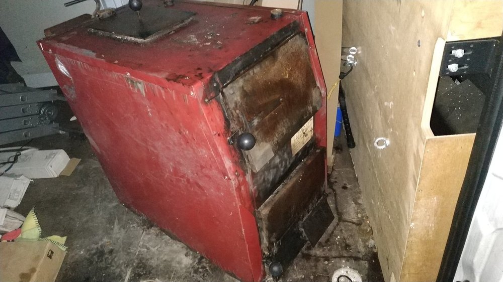

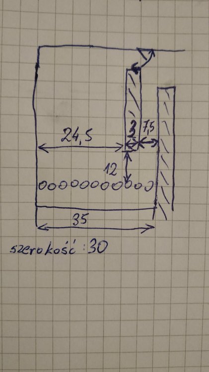

Witam. Prawie darmo wpadł w moje ręce Kocioł Kapi. Producent z Białej Podlaskiej zapewnie mało znany ale w moich okolicach jest tego trochę. Ma być palone jak w dolniaku, a oglądając kotły dzisiejszych czasów każdy ma palnik. Więc chce go dorobić. Piec wygląda tak:IMG_20181023_181656.thumb.jpg.8665b04d45f5aa630de48c119949f879.jpg

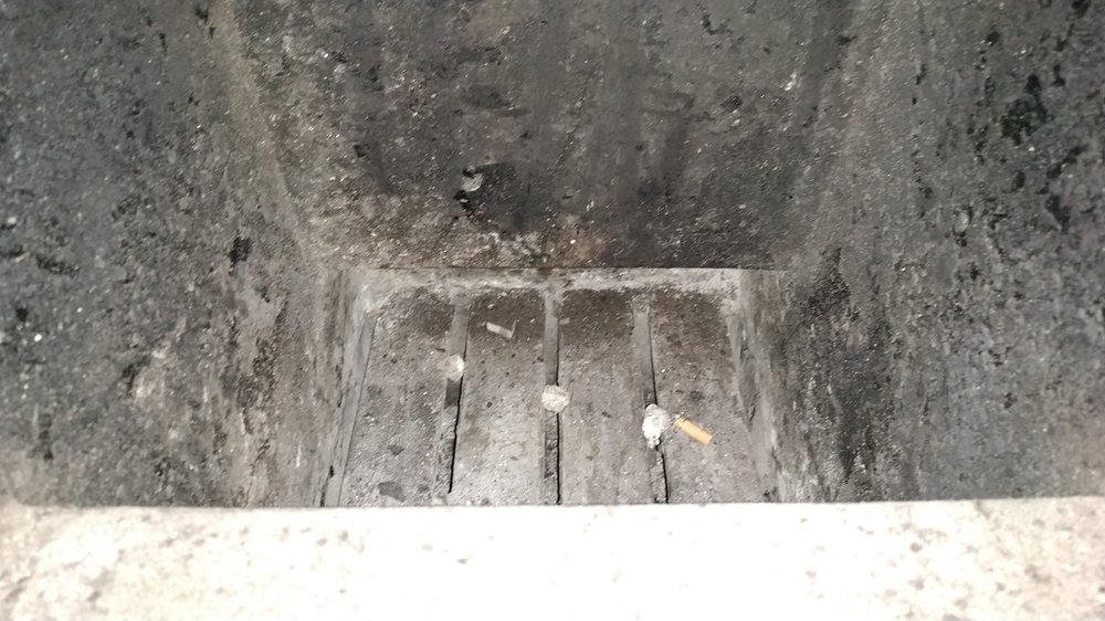

Tu środek od komory załadowczej:

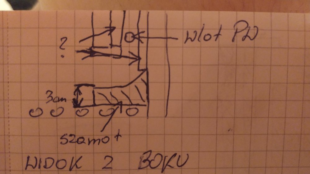

A tu mój własnoręczny schemat(wymiary w cm)
1. Tak więc o ile to możliwe, chce PW zaczerpnąć od popielnika. Ominie mnie wiercenie w płaszczu wodnym. Mogę dać rurkę do drzwi popielnika, które przewiercę, i doszczelnie.
2. Zaznaczyłem na rysunku 2 szamotki w wymienniku, które bardzo często są polecane.
Najcieńsze jakie znalazłem mają 32mm, więc zostanie mi przelot spalin ok 15mm. Nie za mało?
3. Pierwszy wymiennik ma na dole 3cm szerokości. Czy też nie za mało grubości?
4. Jakieś extra rady, jak zrobić by było dobrze? Jest to moja pierwsza przeróbka więc nie chce powielać błędów innych
5. O ile się domyślam ruszt pionowy zablokować i doszczelnić by nic powietrza nie przechodziło przez niego
Edytowane przez Lucjan92
Szamotka tylko z jednej strony bo i tak zostanie niewile 4,3 cm, i to na jedną wysokość cegły. Wlot pw raczej niżej .
Rzeczywiscie troszkę źle narysowałem. Rozumiem, że na wysokości górnej szamotki dać PW, że ledwo zasłonięta i niewidoczna od strony zasypu i będzie ok.
A przez wysokość masz na myśli krótszy jej bok?
Musisz poeksperymentować i sam ocenić jak będzie najlepiej.

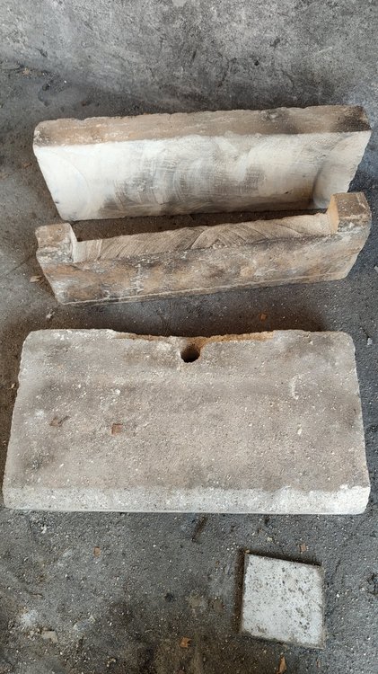

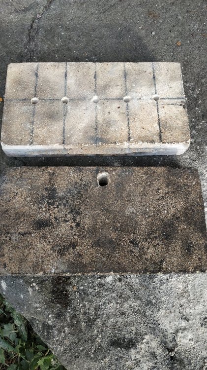

Dzis przyszykowałem szamot. W ruch poszło wiertło fi 7 i wyrzeźbiłem takie  moje pierwsze coś
wybaczcie usmolenie ale przymiarki wykonywałem.

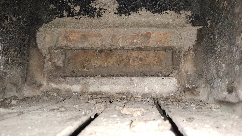

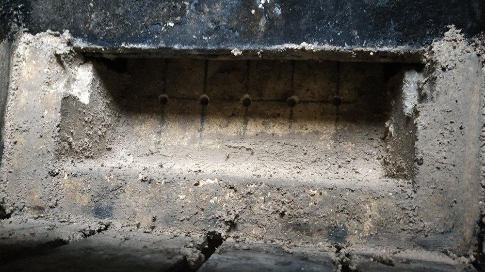

Pierwsza cegła idzie na tył, a  druga na płasko na ruszt. Efekt prawie końcowy (jeszcze mały kawałek szamotu na górę):
Wysokość otworów PW przyjąłem to ok 1cm ponad górną krawędź wylotu spalin z komory zasypowej.

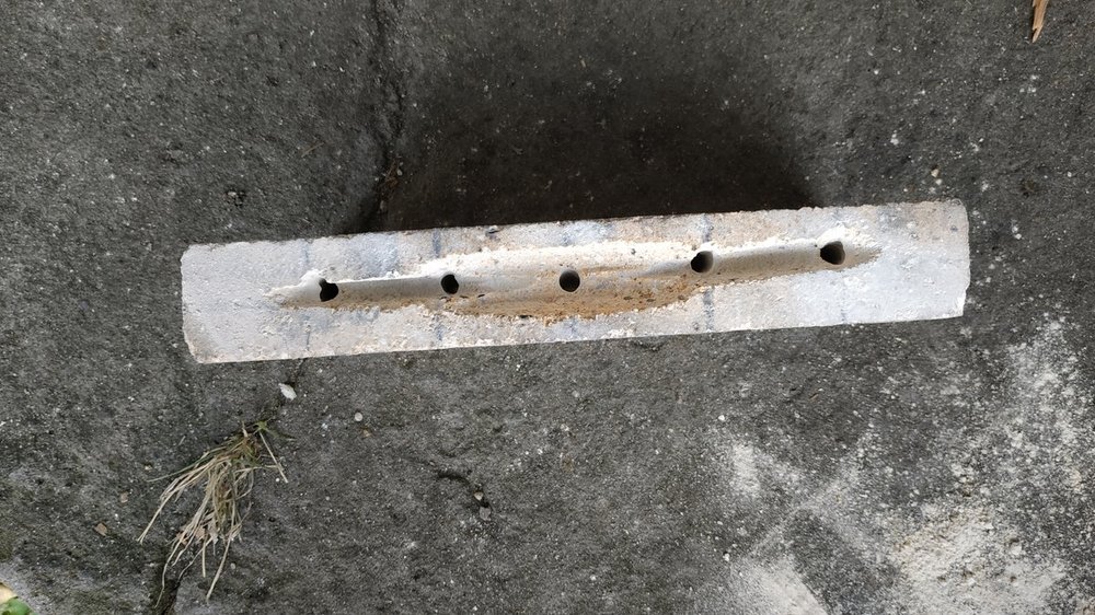

Otwór zasilający PW wykonałem wiertłem fi 12.
Chce poznać opinie czy to ma prawo poprawnie dzialac? Zaprawa świeża i jeszcze mogę coś zdemontować, poprawić.
Jak to się mówi majster będzie LUX
Na 99% może być zbyt mały przepływ PW. Zależy oczywiście od tego czym i jak będziesz palił ale te otworki z czasem będą się przytykać. Najlepiej wytnij tarczą po całości szczelinę albo chociaż przewierć wiertłem 12-14 mm. No i rurka 1/2 cala to też zbyt mało. Minimum 3/4 cala. I jak będzie długa to też opory sprawią, że chwilami może powietrza brakować, tym bardziej, że szpary w ruszcie masz wąskie i nawet z popielnika powietrzu będzie ciężko się przedostawać w żar a co dopiero przez żar wyżej.
jezeli to czarne to wymiennik pieca to brakuje ci jeszcze kawałka szamotu tam. - wymiennik nie może mieć styku z gorącymi gazami z  1 strony palnika inaczej to nie bedzie działać - spaliny muszą iść przez tunel z szamoty.
kanał zasiljacy PW  musisz zrobić wiekszy - u mnie w piecu 14kw ma wymiary ok 2x2cm i jest git.  tak samo otwory zasilające PW w szamocie wieksze
Pw było sobie zrobić coś podobnego, tak jak było w l wersji mpm_a. Proste i działalo ;) Zerknij w 50s dwa kawałki kątownika robią dobrą robote z PW. Dolna cegiełka odsunięta jest od wymiennika 4mm by pw miało przepływ a górna stoi na kątownikach z 4mm szczeliną i jest dosunięta do wymiennika.
