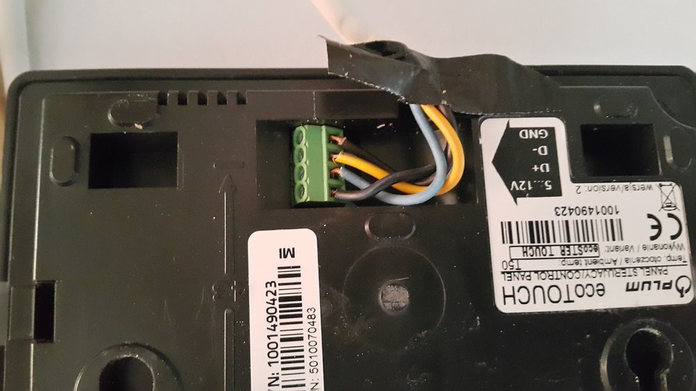

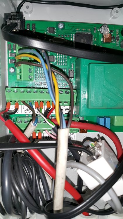

Witam ja mam trochę podobny problem posiadam palnik kipi sterowny sterownikiem ecomax850p2-c i zakupiłem panel ecoster touch według sprzedającego współpracuje on ze sterownikami ecomax serii 830,850 i 860 podłączyłem go zgodnie ze schematem +12 d+ d- gnd na sterowniku i tak samu na panelu panel widzi sterownik natomiast mam mocno okrojone sterowanie jak wcisnę włącz regulator  to sterownik się uruchamia rozpala przechodzi w prace po osiągnięciu zadanej temp podwyższonej o 5 stopni przechodzi w nadzór i tu by bylo wszystko ok gdyby nie to ze przy próbie wciśnięcia ponownie przycisku wyłącz regulator (ikona wł/wył regulator nie zmienia się w wyłącz regulator po włączeniu regulatora) przechodzi w postój mam tez problem ze sterowaniem według temp w domu 23 zadana 25 i nie uruchamia pieca (chociaż może za mała różnica między zadaną a faktyczną) mogę wchodzić w ustawienia kotła zmieniać tam ustawienia jak chce nawet w ustawieniach serwisowych kotła i tu mam pytanie bo kod serwisowy sterownika pieca na sterowniku działa jak mniemam panel pokojowy ma swój kod serwisowy wiem ze jest tam funkcja kalibracji panela pokojowego być może muszę go skalibrować żeby działał poprawnie panel pokojowy czy ktoś wie jaki może być kod serwisowy do paneli pokojowych ecoster touch plum Mój kocioł to heitz bio 17 ze sterownikiem ecomax850p2-c touch

Masz tu zdjęcia poglądowe jak jest podłączenie w sterowniku i na panelu.
Jak dalej nie będzie działać poprawnie to zrób porządek w ustawieniach sterownika.
20171216_122814_1540021246794.thumb.jpg.97a7146f19a93e2b04c35710caca1d80.jpg20181019_133459.thumb.jpg.138e27bbfa6c07454cffc247c9dae275.jpg
Dzieki ale ja nie mam problemu z komunikacja panel sterownik mam podłączone +12 -  +12 d+ -D+ D- -D- GND - GND panel nie wywala błędu braku komunikacji nawet alarmuje o niskim poziomie paliwa to jest akurat fałsz bo mam jeszcze 3/4 zbiornika

Ale ja tu widzę 4 kabelki a Ty mówiłeś mi o trzy żyłowym kablu od ecoMAX-a do ecoTOUCH?
Edytowane przez slawul
nigdy nie mówiłem o 3 żyłach, tylko 4.

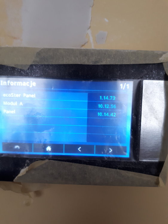

Witam panie robin60 dzięki za pomoc dodałem zdjęcie informacji z panela jestem świeżym posiadaczem pieca ze sterownikiem ecomax850p2-c touch posiadam go około 1,5 miesiąca chciałem mieć sterowanie z panela bo  nie chce mi się łazić do garażu po to by tylko obniżyć temp na grzejniki bądź podwyższyć  ze sterownikiem jakoś sobie radze jestem jeszcze w fazie ustawiania odpowiedniej dawki paliwa żeby piec chodził w miarę ekonomicznie na razie udało mi się ustawić tak żeby piec po osiągnięciu temp 65 stopni przechodził w nadzór z pominięciem pośredniej mocy i nie wchodził tryb postój bo dochodzi do ponownego rozpalania jak opadnie temp poniżej zadanej   nie wiem czy ten panel jest kompatybilny po tych nr wersji
Proszę mnie tu nie tytułować tak wysoko bo czuję się z tym bardzo źle.
Twój panel Toucz o nr 1.14.73 jest najświeższym panelem , dlaczego a no dlatego bo taki sam kupiłem dla kolegi i musi gadać z ecoMAX 850 P 2 C . w KIPI.

Wiem że jest w pozycji ogólnej ale piec w zasadzie nie reaguje na kliknięcie w tą ikonę raz chyba mi się udało piec uruchomić z polecenia panelu ale to było jak panel przyszedł i podłączyłem go na krótko żeby sprawdzić czy w ogóle działa
7 minut temu, robin60 napisał:
Będzie gadać i z 860 P3 C
Będzie, będzie. U mnie gada na ecoMAX860P3-C.
