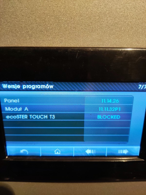

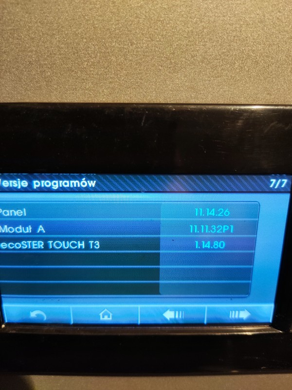

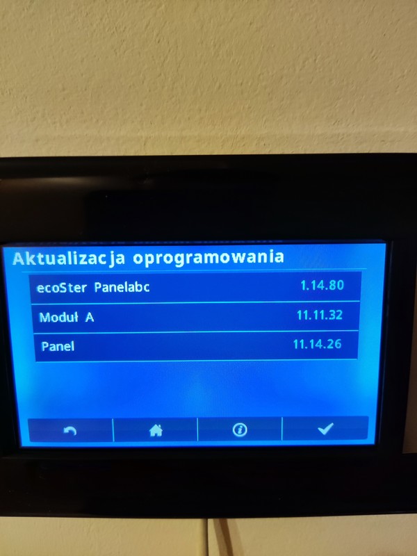

Witam, jestem nowy na forum prosiłbym o pomoc ze zgraniem panelu pokojowego ecoSTER TOUCH ze sterownikiem ecoMAX860P TOUCH. Po podłączeniu panela do sterownika panel się uruchamia, jednak nie ma żadnych parametrów z kotła, kocioł nie reaguje na panel, w ustawieniach serwisowych w wyborze termostatu brak opcji ecoster tylko wyłączony lub uniwersalny. Na panelu w informacjach widoczny jest Panel, Moduł A i panel ecoster z wersją oprogramownia, na panelu na kotle tak samo w informacjach widoczny jest panel ecoSTER T3 ale w wersji softu pojawia się napis BLOCKED. Wersje softu to Panel 11.14.26 Moduł A 11.11.32P1 ecoSTER TOUCH T3 1.14.80. Czy taka sytuacja może być spowodowana różnicą w wersjach softu, czy to kwestia ustawień kotła/panela?
@gregor1234 a jak wygląda sprawa z połączeniami panel  sterownik czy nie są zamienione D+ z D-
@gregor1234 jeżeli jest wszystko dobrze połączone to chyba albo panel nie jest do tego sterownika albo soft nie pasuje

@gregor1234 a w sterowniku pod które wejście jest podłączony panel bo panel sterujący w piecu ma osobne wejście przynajmniej u mnie przez gniazdo rj11
@olo231 Panel sterujący jest podłączony do sterownika przez rj do gniazda g1, panel ecoster do gniazda g3 (+12, D+, D-, GND)
@gregor1234 No to chyba jakaś nie zgodność w wersjach softu lub nie właściwy panel według instrukcji co ściągnąłem z  neta tak powinno być podłączone spróbuj zresetować sterownik pieca do fabrycznych ale najpierw zapisz sobie jakie sa ustawienia wydajności podajnika i kaloryczności paliwa i inne ustawienia
@olo231Według papierów co przyszły z ecoster powinno pasować. Spróbuję przywrócić do fabrycznych, ale jak to soft to co? Serwis PLUM czy producenta kotła?
@gregor1234 raczej serwis plum producent kotłów tylko montuje te sterowniki w swoich kotłach nie produkuje sterowników jeżeli montował piec u pana serwisant to z nim proszę się skontaktować albo bezpośrednio z serwisem plum
@gregor1234  jeszczę  może pan na forum pod tym tytułem  Palnik Kipi Palnik Kipi W Naszych Piecach Wymiana Doświadczeń Użytkowników  zapytać może ktoś tam więcej wie ode mnie może coś więcej doradzi
@gregor1234 nie ma za co tylko nie za bardzo panu pomogłem proszę spróbować na tym forum co pisałem może tam ktoś jeszcze coś doradzi
