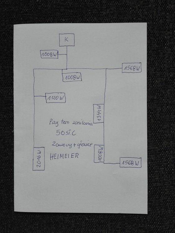

Rimowałs Opublikowano 6 Października 2018 Autor #23 Udostępnij Opublikowano 6 Października 2018 Ok. Dokładnie o zachowaniu kotła. Zadana tem,pomieszczenia22,5 wyłącza się 21,5-22st.c. Tem,zadana kotła 33st.c.tem.rzeczywista 36st.c . Moc minimum 23% kotła. Dom 100m 8 grzejników aluminiowe przewymiarowane. Obliczenia cieplne powinno wystarczyć.7,5kw na c o. Takich kotłów narazie nie ma. Według mnie mój kocioł posiada za dużą moc minimalną. Której nie można zmniejszyć. Odnośnik do komentarza Udostępnij na innych stronach Więcej opcji udostępniania...
gbbsoft Opublikowano 6 Października 2018 #24 Udostępnij Opublikowano 6 Października 2018 A co z kryzowaniem kaloryferow? Masz dobrze ustawione? Ktoś to skontrolował? Masz w ogóle kryzy na kaloryferach, które możesz regulować? Jeżeli jeden mały kaloryfer nie ma kryzy, albo jest źle ustawiona, to puszcza ciepła wodę spowrotem do pieca i piec się niepotrzebnie wyłącza. Rzeczywiście, jak piec jest za duży to nie ma siły, będzie się wyłączał. Możesz odczytać jeszcze temperaturę powrotu? Może wydłuż czas wybiegu pompy, to ciepła woda będzie dłużej krążyły po kaloryferach po wyłączeniu pieca, daj np 60 minut. Ps. O kryzowaniu jest tutaj http://forum.info-ogrzewanie.pl/topic/2380-kryzowanie-grzejnika-czy-zmniejsza-moc-grzejnika/ Jak podasz moce kaloryferow w watach i rodzaj zaworów, to policzę ci kryzy. Wysłane przy użyciu Tapatalka Odnośnik do komentarza Udostępnij na innych stronach Więcej opcji udostępniania...
Rimowałs Opublikowano 7 Października 2018 Autor #25 Udostępnij Opublikowano 7 Października 2018 Odnośnik do komentarza Udostępnij na innych stronach Więcej opcji udostępniania...
