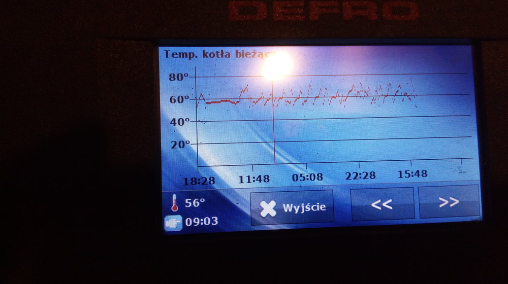

O godz 10 zrobiłem ostatnia korekte ustawien i pojechałam do pracy. Moje zdziwienie po powrocie takie ze w pewnym momencie wykres osiągnął moje marzenie. Co sie wydarzylo ze poszedl prosto skoro nigdy jeszcze sie tego nie udalo zrobic?
A co zmieniałeś w ustawieniach ?
Hmm i to jest dobre pytanie bo nie pamietam czym ruszylem. Generalnie pracowalo chaotycznie pozniej widoczna stabilizacja a pozniej znow chaos bez ruszania juz ustawien i to mnie dziwi

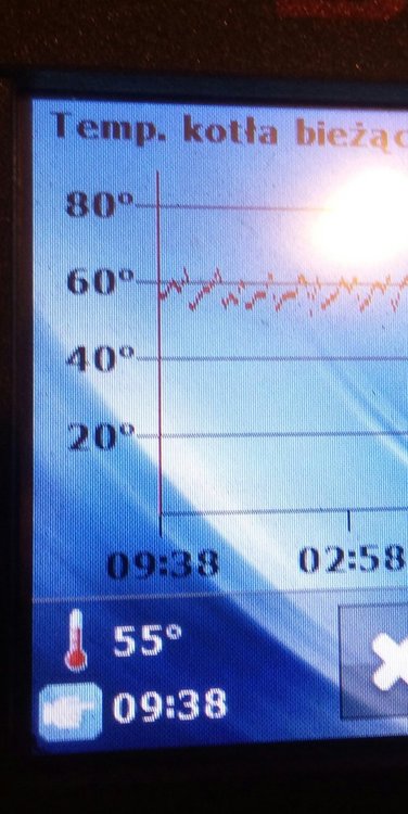

Teraz zrobilem ustawienia z krotka przerwa w podtrzymaniu
Temp. Zadana 55
Podawanie 8
Przerwa 50
Nadmuch 25
Histereza 2
Praca pod. 11
Przerwa pod. 10
Wentylator 20 sek co 3 minuty
Spalania nie znam jeszcze ale kociol wytrzymuje ok 60 minut nim spadnie ponizej zadanej. Z obserwacji to jest bardziej okopcony na czarno w srodku
Wykres jak widac troche spokojniejszy

Jeszcze jedno, ty palisz w pid i manualu?
bo wykres pokazuje to drugie a co za tym idzie nigdy nie uzyskasz idealnego wykresu
i zwiększ temp kotła, ta 55 jest za niska i dlatego może ci kopcić, daj min 60 i obserwuj
Palę w manualu i teraz mnie uspokoiłeś bo męczę się ustawieniami by wejść w prosty wykres. Tak naprawdę ustawię zawór ręcznie na 30% jak radził sorier   i skupie się na ustawieniu odpowiedniego spalania.

Jak dla mnie to za dużo podajesz (zarówno w pracy jak i w podtrzymaniu) i za długo dmuchasz w podtrzymaniu.
