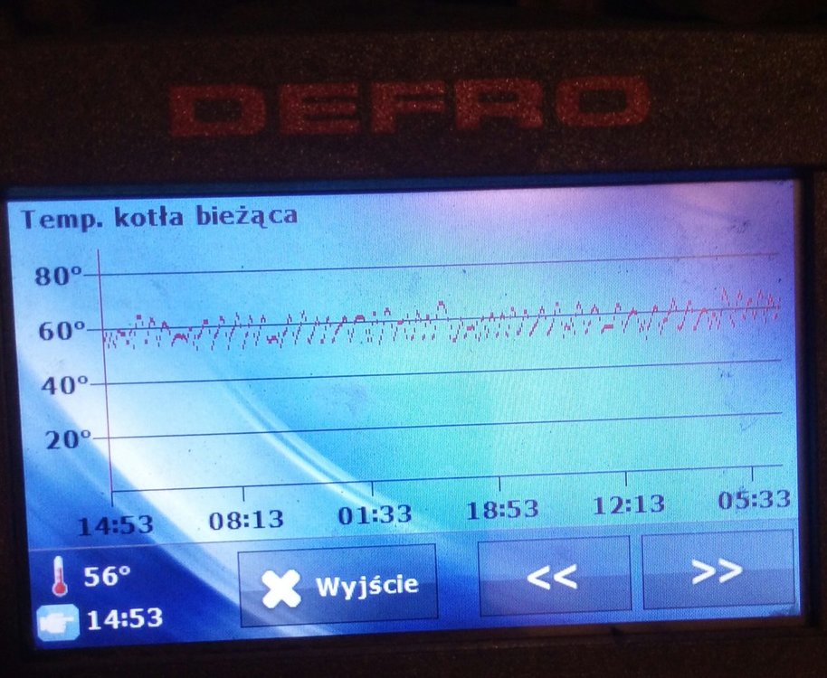

Kocioł Defro komfort Eko ze sterownikiem tech K1v2 i zaworem 4d. Kocioł sterowany czujnikiem zewnetrznym. Pytanie brzmi czy jest ktoś kto pomoże z nastawami dla osiągnięcia dobrego spalania i oszczędności wypalanego groszku
Panowie pomocy
Temperatura na zew 8stopni
Zadana kotla 55,zadana bojlera 45, czas pracy 12s.przerwa 78s, nadmuch 28s, praca podtrzymania 15s, przerwa 30min, went w pod. praca 15 s,przerwa 13 min.
Temp zaworu ustalona przez czujnik zew 39stopni
Ochrona powrotu 38 / 80 stopni. Kontrola temp zaworu 25 s. Minimalne otwarcie 10%
Kociol pozera 25 kg groszku (26Mj) na dobe. Powstaja spieki. Przesylam tez zdjecie krzywej.
Wyłącz pogodówkę i wyłącz napęd zaworu 4d. Zawór ustaw ręcznie jak ci pasuje.
W podtrzymaniu ustaw 15/30 podajnik i dmuchawę.
Podczas pracy przerwę podawania ustaw tak by pod koniec cyklu pracy płomień był żółto-pomarańczowy (spokojny płomień ale nie kopcący).
Dopiero jak dojdziesz do ładu ze spalaniem włącz automatykę zaworu i pogodówkę.

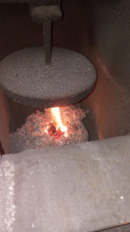

Podeślij też fotkę tych spieków, może się okazać że to niedopał
Tak to wygląda
Miałem to samo to wina groszku ma on wysokie spiekanie spróbuj na próbę zmienić groszek . Co do palenia wPID KLAPKA WENTYLATORA OTFARTA CAŁKOWICIE .
Faktycznie spiek jak ***, mielismy to w zeszłym roku w firmowym kotle, aż się taki wielki placek spieku robił i za chiny ludowe nie szło tego zniwelować ustawieniami, szukaj kolego innego dostawcy groszku i będziesz patrzył co się dzieje
