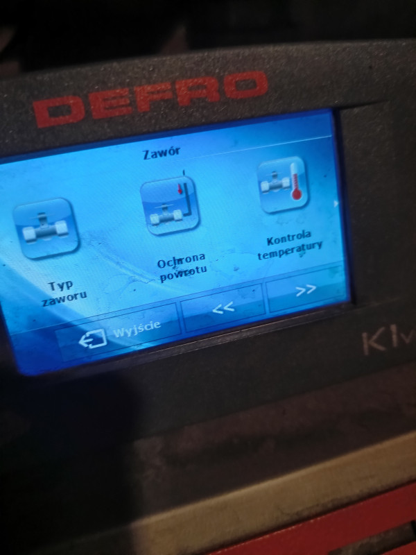

Kalibracja zaworu i sterownika
Mam pytanie posiadam siłownik afriso ARM 343 120 s czyli na sterowniku Defro k1v2 ustawiam "czas otwarcia" 120s bo tego dotyczy wytyczna czyli te 120? Mam jeszcze w sterowniku przy ustawieniach pozycję "kontrola temperatury" i tutaj ile macie ustawione? To chodzi o to jak często czujnik będzie kontrolował temp i wtedy będzie reagował siłownikiem? Też tu ma być 120 a czy ile chce?
