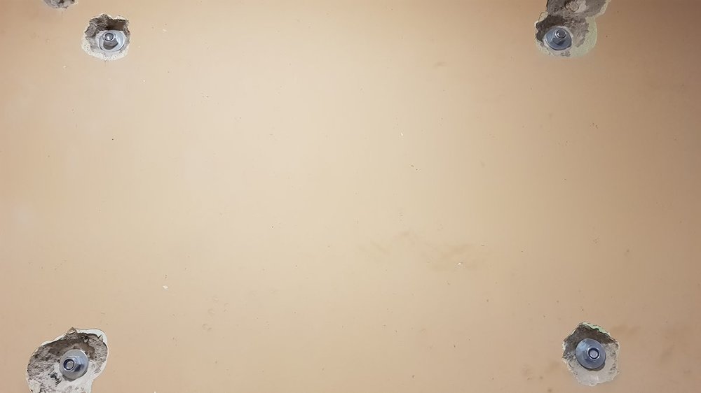

Jako,że prace związane z c.o i c.w.u ruszyły to chciałbym zapytać czy montaż wieszaków pod bojler przymocowany prętem m14 przez ścianę jest prawidłowy.
Pręt gwintowany m14 przechodzi na wylot przez ścianę z cegły białej 12cm i po drugiej stronie jest podkładka o średnicy 4cm oraz naturalnie nakrętka samokontrująca.
Na jeden wieszak są dane dwa takie pręty.
Poj wodna bojlera 100l,więc waga pewnie około 170kg
Czy takie rozwiązanie jest bezpieczne?
Wcześniej był taki sam bojler również na takich śrubach,ale bez podkładek i wytrzymał z 20lat tyle,że tamten bojler miał w pionie stalowe rury 5/4" ,więc pewnie i one dość mocno podtrzymywały go.

Co do wytrzymałości gwintu to powinno wystarczyć nawet m10 (4.8). Sprzedawcy w sklepie byli zgodni,że dla spokoju lepiej kupić m12 bo często właśnie polecają takie rozwiązanie na wieszaki. Ja kupiłem m14,ale tutaj bardziej chodzi o to czy ściana wytrzyma.
Sama śruba M10 wytrzyma na rozciąganie lub ścinanie ok 2,5t w kl 5,6 - są dane w tabelach śrub.
Tu raczej o ścianę idzie co już kolega sam zdążył zauważyć, a to to trudno ocenić - zależy jak ściana klejona , jak stara zaprawa to często można cegły rękami wyjąć
Jak nowsze zaprawy klejowe to ściana dużo wytrzyma.
Choć powinno wytrzymać - tu na 1 śrubę przypadnie ok 40kg..

No niestety rury będą chowane w ścianę cu 28,więc to niewiele da.Ściana sama w sobie wydaje się solidna a do tego jest położona zaprawa tynkowa,którą dosyć mocno się trzymała podczas robienia miejsca na podkładki,natomiast trudno jest określić stan spoiwa między cegłami.Wieszak na jednym pręcie wytrzymał wagę około 90kg,ale to było chwilowe.
Niestety inaczej sie nie da,ale myślę,że bruzda o wymiarach głebokości 3cm i szerokości 4cm nie powinna narobić problemów.
Zgadza się,źle się wyraziłem.Wymiary,które podałem tyczą się bruzdy w samej cegle bez tynku dla rury cu 28.Napisałem tak,ponieważ nie każdy ma tak gruby tynk jak u mnie,około 2cm.
W każdym bądź razie rezygnuję z bruzd dla rur cu 28 bo to zbyt bardzo osłabi ścianę (ta sama co bojler) a według tego co wyczytałem nie powinno się robić bruzd poziomych dla ścian o grubości 12cm.Nie będzie tak pięknie,ale będzie bezpieczniej.

Pomysł ok tylko już niewiele czasu mam na wykonanie.Na ten moment zawiesiłem bojler tak jak pisałem i go obserwuje.
Podczas napełniania i po wsporniki nawet nie drgnęły a cegłę wybić z tej ściany to sporo zabawy (dziś robiony był otwór),więc nie wyobrażam sobie by bojler wyrwał cegły ze ściany.

Kilka lat miałem 100l bojler na 2 śrubach M10 przechodzących przez ściankę z cegły "na sztorc", po drugiej stronie podkładka standardowa i nakrętka zagipsowana w tynku. Bez najmniejszych problemów. Przecież to daje naprężenia na poziomie ułamków Mpa, śmiesznie małe.
U mnie wisi zbiornik od rezerwowego ( podlewanie ) Hydroforu 100 L podłączony miękkimi wężami do instalacji. Ścianka działowa z połówki pustaka żużlowego 3xM12 z podkładkami  fi 50 ; 4 śrubą nie trafiłem w otwór. Jak na razie od 1999 roku.  poz Hermogenes
