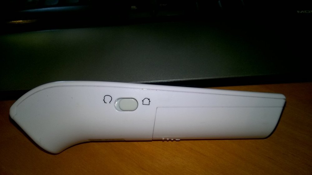

Chwilę później zmierzyłem jeszcze raz temperaturę powrotu przez papier oczywiście ale i tak parzy .

Przy pomiarze temperatury miernikiem typu "Pirometr" powierzchni materiału, musimy ustalić współczynnik emisyjności materiału, którego temperaturę chcemy zmierzyć.

Właśnie dlatego dodałem drugi filmik z poprawą odczytu. Wystarczy odpowiednio długo przytrzymać papier aż uzyska taką samą temperaturę co rura i wtedy odczyt.

Ten biały papier także prowadza błąd pomiarowy, ponadto krzywizna rur wprowadza dodatkowy błąd pomiarowy.
Przyrząd, którego użyłeś do pomiarów przeznaczony jest do pomiaru temperatury ludzkiego ciała, więc ma już w sobie skorelowany współczynnik emisyjności ludzkiego ciała.
Biały papier ma błąd pomiarowy około 1*C. Sprawdzałem wcześniej. Trzeba trochę potrzymać.
Ponadto przyrząd którego użyłem ma przełącznik do pomiaru ludzkiego ciała i temperatur otoczenia lub badanych materiałów
Jak masz chęci, czas i "duszę pomiarowca", to proponuje przemalować te miejsca w których dokonywałeś punktowego pomiaru temperatury czarną matową farbą.
Nie kręć już więcej tych filmików, przecież to wszystko co pokazałeś można było przekazać w formie pisanej.
Na koniec sporządź tabelę porównawczą z wynikami pomiarów.

Wyłączyłem pompę kotłową i po godzinie otrzymałem takie wyniki:
Termometr wbudowany w kocioł 66*C
Na wyświetlaczu 60*C
Zasilanie.termometr bimetalowy przylgowy na zasilaniu 48*C
Zasilanie .Pomalowana rura na czarno 45*C- odczyt przez kartkę 44,8*C
Zasilanie.Ta sama rura miedziana i ocynk przed malowaniem 29,7*C- wniosek. Nie można mierzyć takim termometrem rur nie malowanych.
Powrót. termometr bimetalowy przylgowy 37*C- termometr w odległości 10cm od kotła.
Powrót. rura pomalowana na czarno 46*C pomiar przy samym śrubunku.
 Po uruchomieniu pompy kotłowej i odczekaniu  prawie następnej godziny otrzymałem takie wyniki:
Termometr wbudowany w kocioł 63*C
Na wyświetlaczu 57,4*C
Zasilanie.termometr bimetalowy przylgowy na zasilaniu 51*C
Zasilanie .Pomalowana rura na czarno 56*C- odczyt przez kartkę 56*C
Powrót. termometr bimetalowy przylgowy 49*C- termometr w odległości 10cm od kotła.
Powrót. rura pomalowana na czarno 53.5*C pomiar przy samym śrubunku.- odczyt przez kartkę 54,6*C
