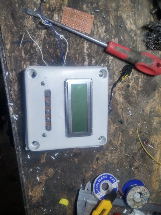

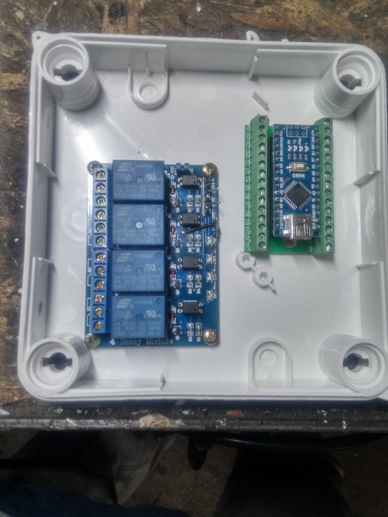

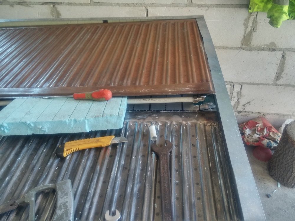

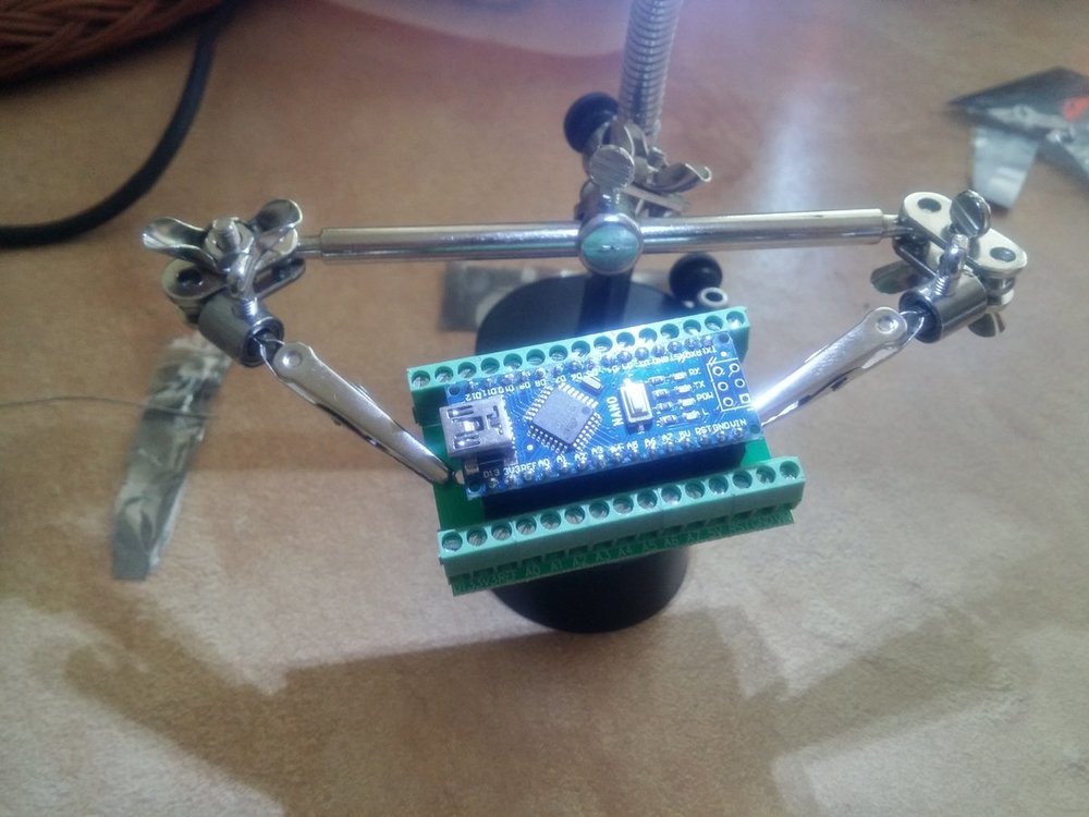

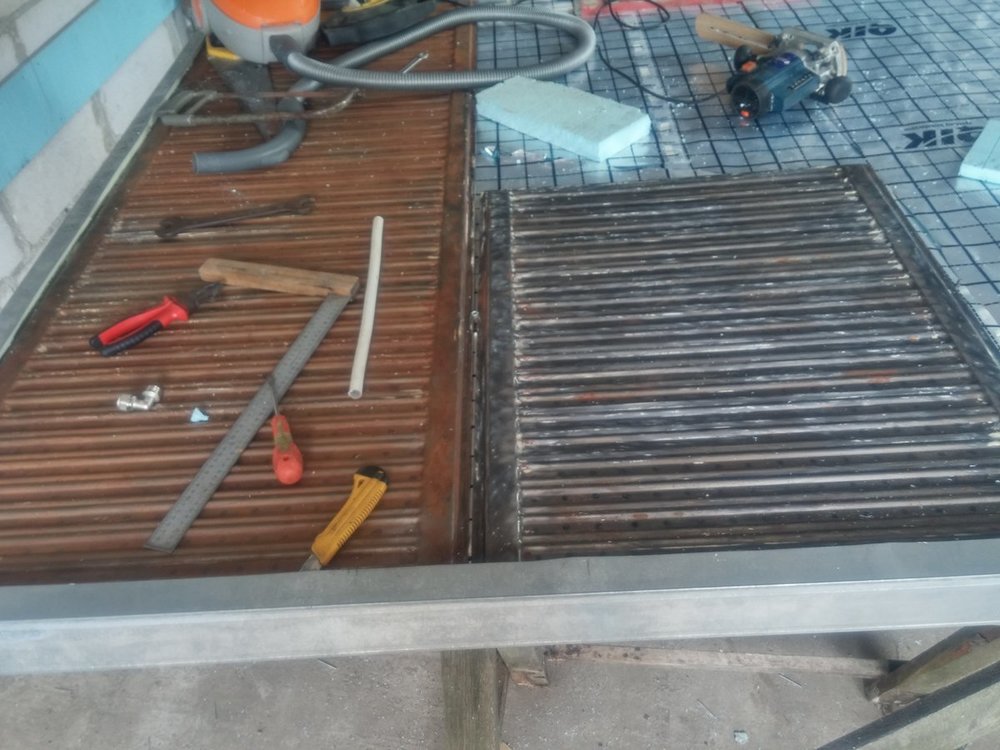

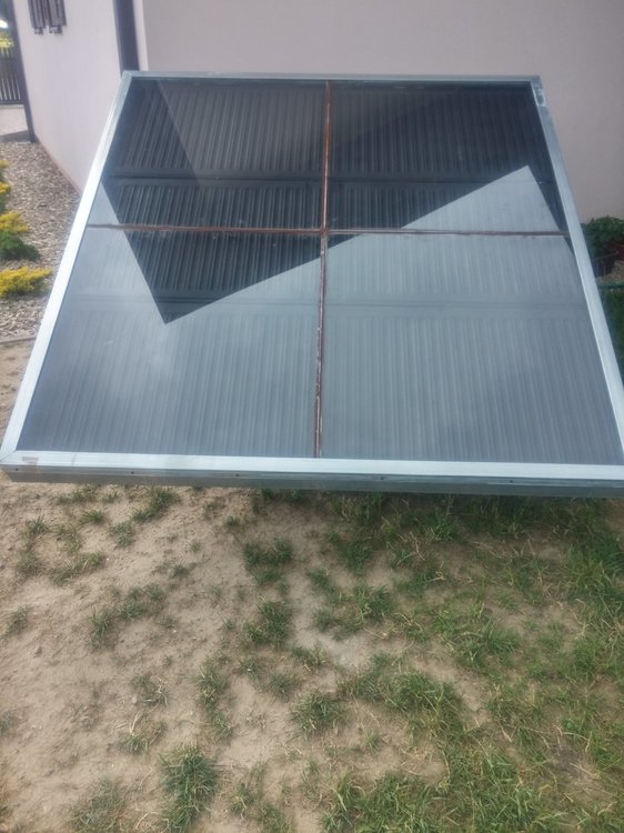

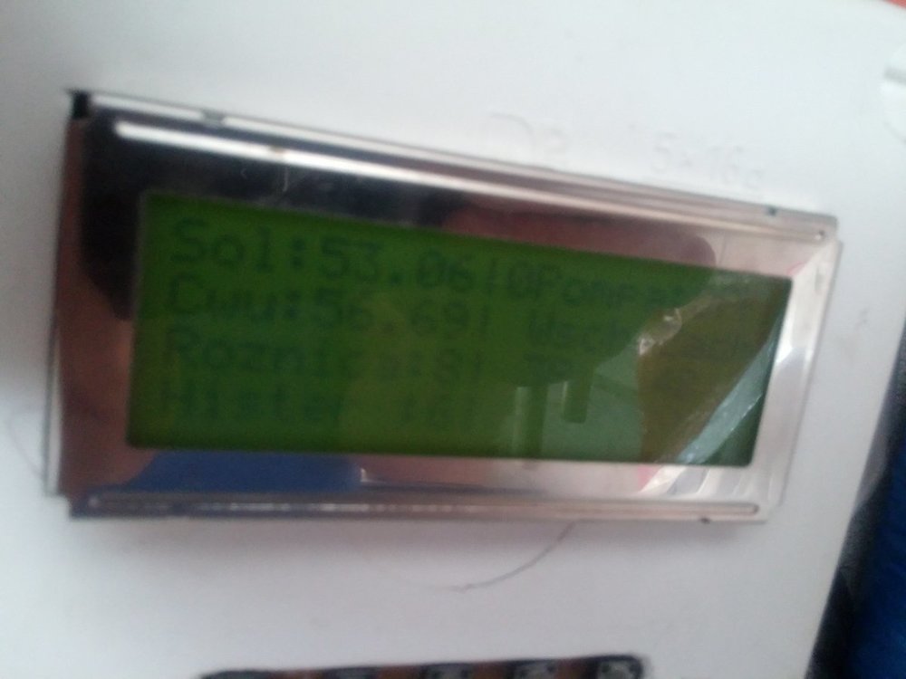

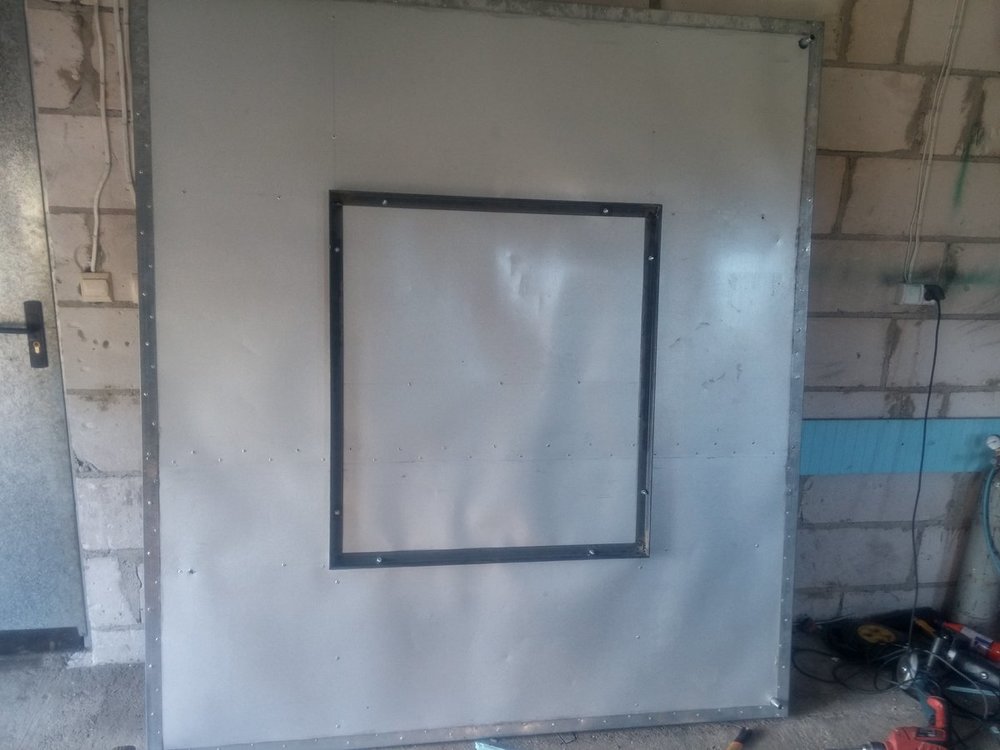

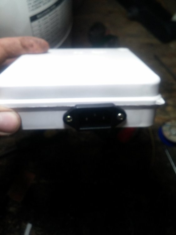

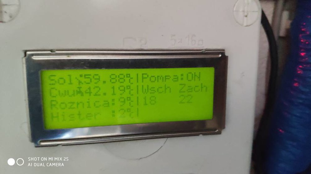

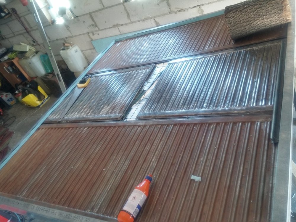

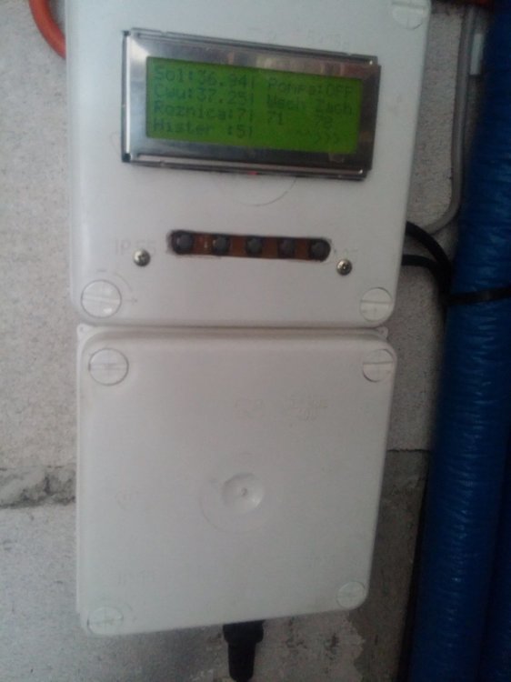

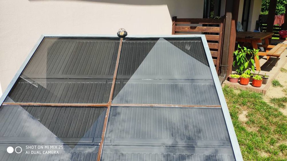

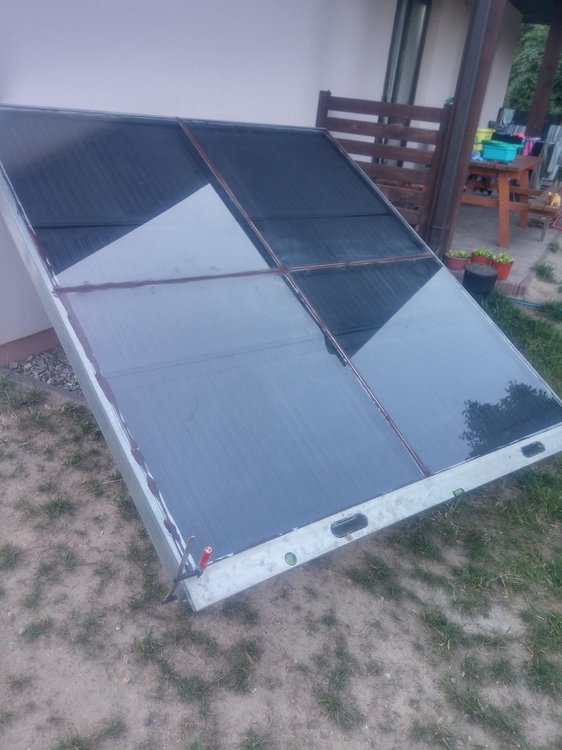

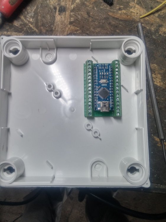

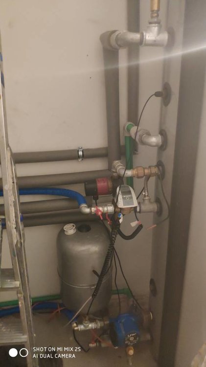

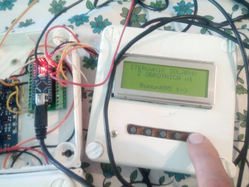

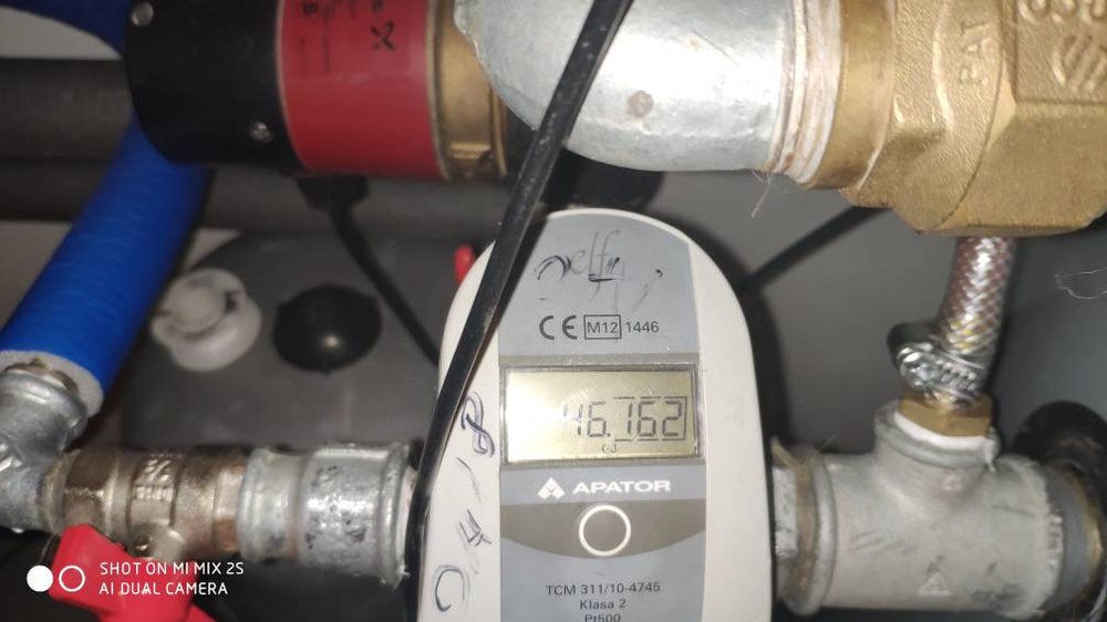

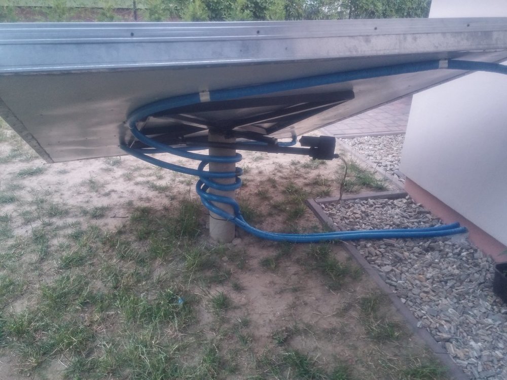

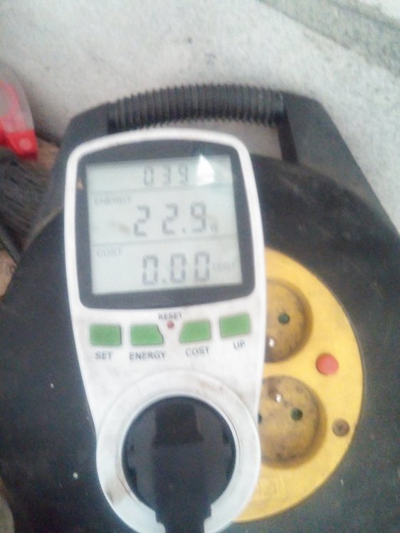

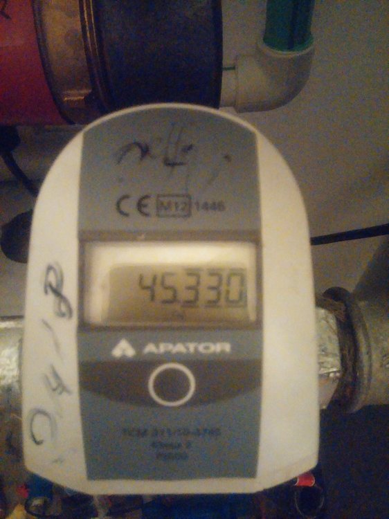

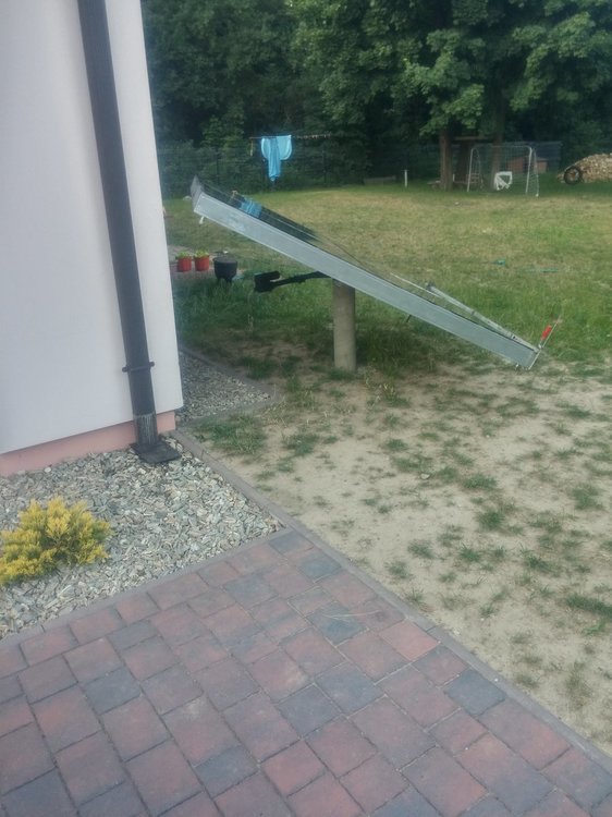

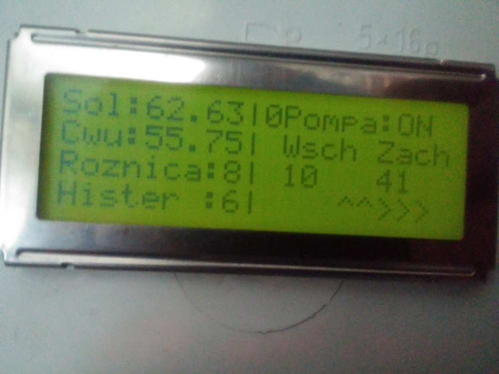

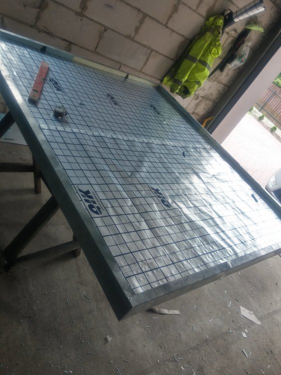

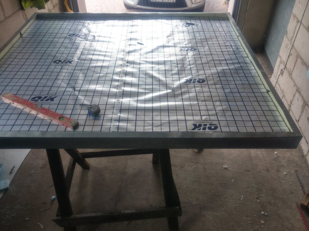

Witam mój solarek juz grzeje od czerwca jestem bardzo zadowolony z efektow , absorber znajduje sie na obrotnicy. Nad wszystkim czuwa autorski sterowniczek na arduino nano pro ktory kontroluje temperatury , pompe i śledzi słoneczko. Od 30 czerwca solar naprodukowal 0,832 GJ. Zbiornik 300L hewalex okc300ntrr/sol  max temp jaka udalo sie uzyskac to 56*C mierzona u dolu, sterownik razem z pompą pobiera około 23W.

Docelowo układ zaleje glikolem mam jeszcze pomysł żeby na powrót kolektorka zamontować grzałkę 200-300W w okresie przejściowym będzie ona wspomagać uklad działając podobnie jak "pompą ciepła" będzie sterowana triakiem i Arduino więc i moc będzie regulowana ;)

Zasobnik będziesz miał ogrzewany tylko solarami lub prądem? bo moim zdaniem grzałkę możesz wstawić do zasobnika i jak np do 16 nie będzie osiągnięta zadana temp to wtedy dogrzewasz prądem.
Mam grzałkę 2kW w zasobniku, mam grzałke do solaria więc wrzucę ja na testy jestem ciekaw jak zachowa się układ :)

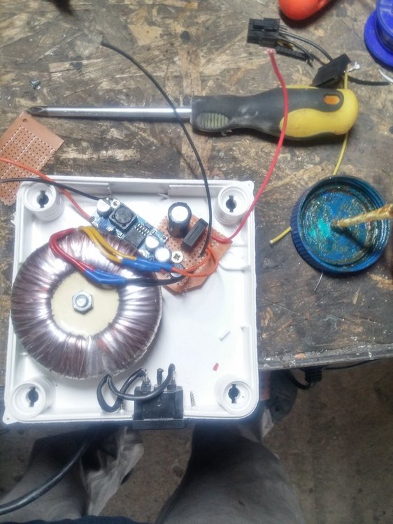

Dobra robota.

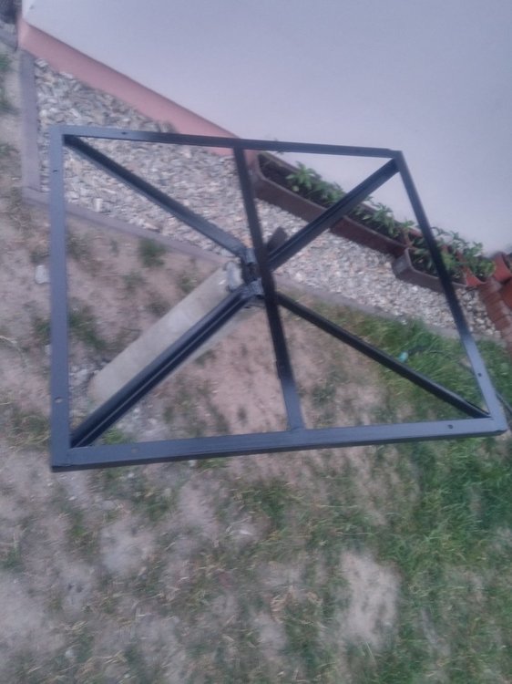

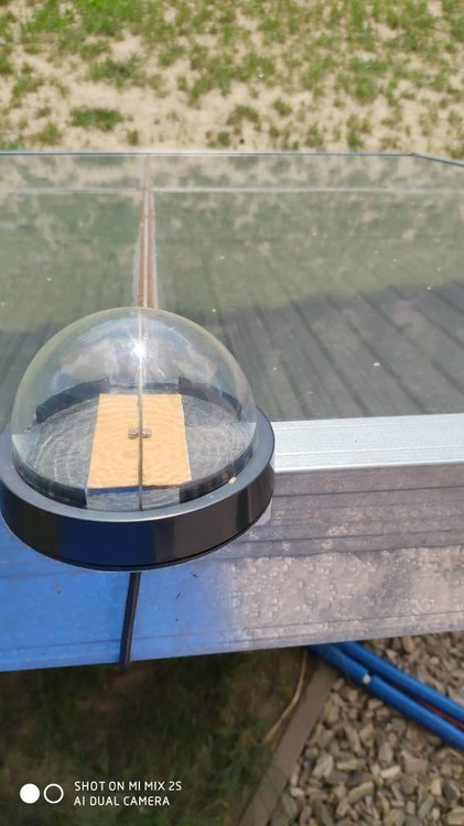

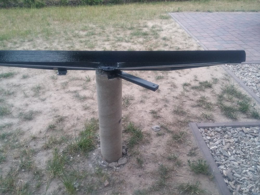

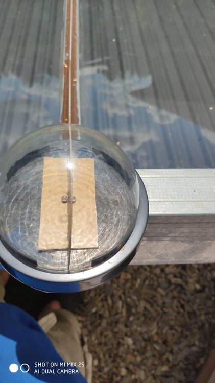

Napiszesz coś więcej o samym sterowaniu obrotnicą? Jak zrobione jest śledzenie słońca?
Obrotnica zbudowana jest na siłowniku z anteny sat, wykrywanie słońca powstało na dwóch fotorezystorach w obudowie atrapy kamerki. Regulacja czułości jest w programie Arduino obecnie różnica pomiędzy rezystorami wynosi 20. Sam siłownik ma wbudowane krańcówki a zmiana pracy siłownika następuje poprzez zmianę polaryzacji zasilania wykorzystałem do tego po prostu dwa przekaźniki połączone w mostek H.Kezeli jakieś dodatkowe pytania to odpowiem ;)9ccb0f9e449577ce3576da895c4cf44c.jpg&key=054bc816a98e8b613333fad54b3f4a7def4120dd0e83edd62443bc46b4463a5380be2b80ad42ffccbdaab3388cdec19f.jpg&key=59933af9197e678359e55fca131f34b1476d01d6a823798a282d959f43ddb4f92715381846d45fd5d92e3d1e77d1e6dd.jpg&key=4803fe726b826d00f244710305c6defcc43aca2ad15794a2e94cbf8f7ffedb07

Masz jakiś film z działania? Nie ma "szarpnięć" trackera w sytuacji gdy nie ma słońca i przy szybkiej zmianie oświetlenia?
filmik moge nagrac jezeli chcesz, szarpniecia brak podczas zmiany oswietlnia chmury itp. Poradzilem sobie usredniajac odczyty z rezystorow kolejna sprawa jest sam odczyt im wieksze slonce tym blizej "zeru" traker nie pracuje powyzej wartosci 60 wiec i brak swirowania na deszcz czy chmury. Dziala to tak ze gdy juz slonce chowa sie za domem solarek zostaje na noc w pozycji zachod poniewaz przekroczyl odczyt 60, a gdy slonce pojawia sie po nocy oswietla czujniki i solarek podaza na wschod czyli okolo 5-6 rano i  tak do 15 az slonce schowa sie za domem.
