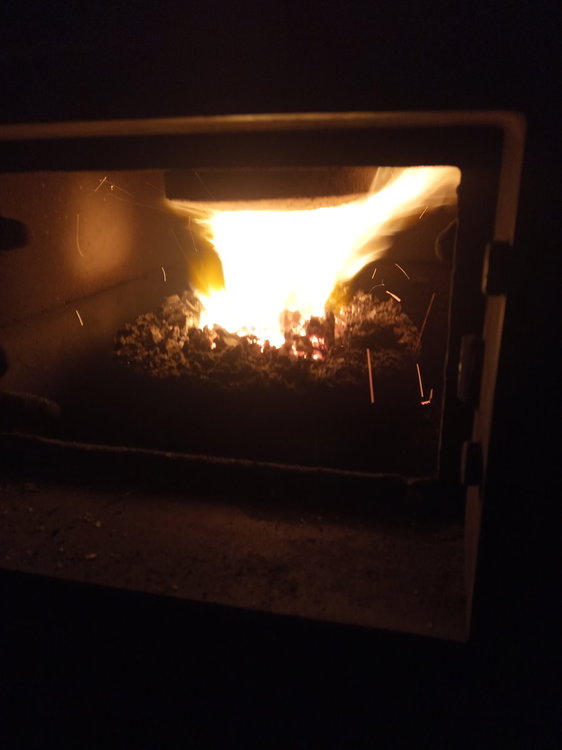

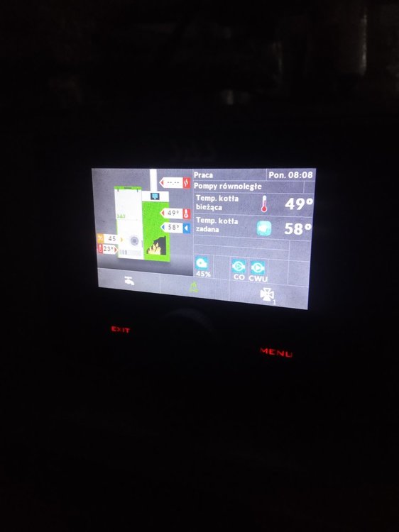

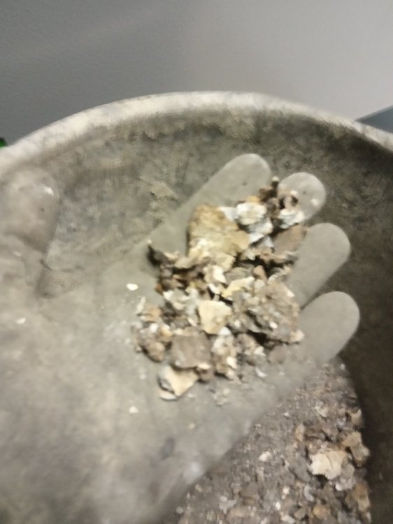

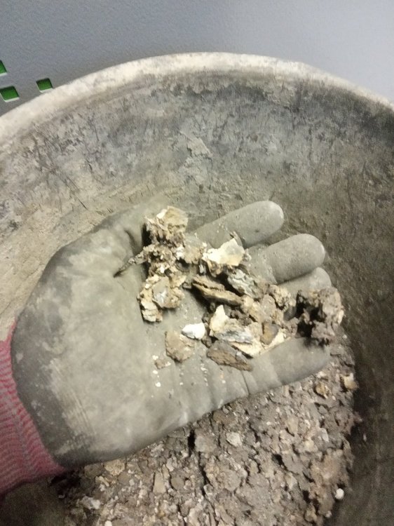

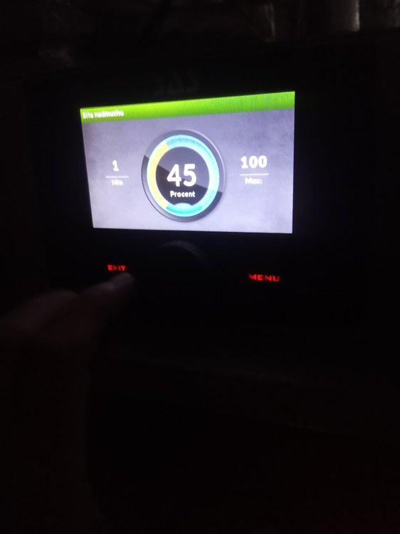

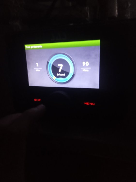

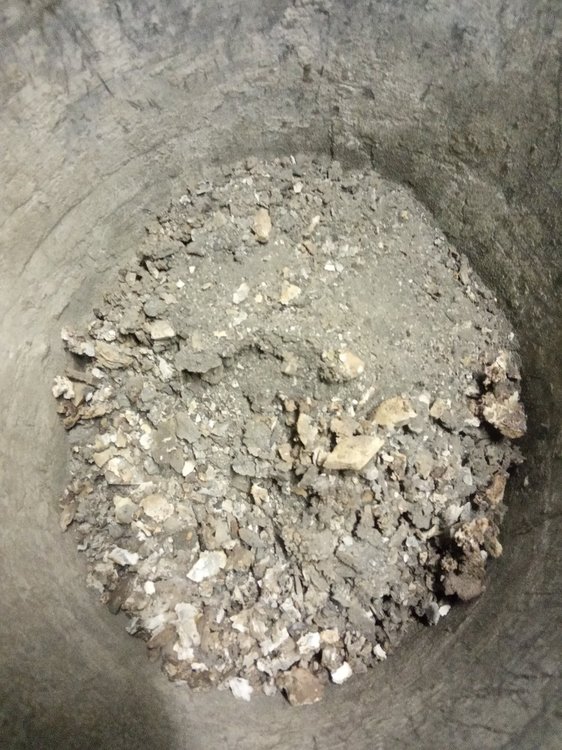

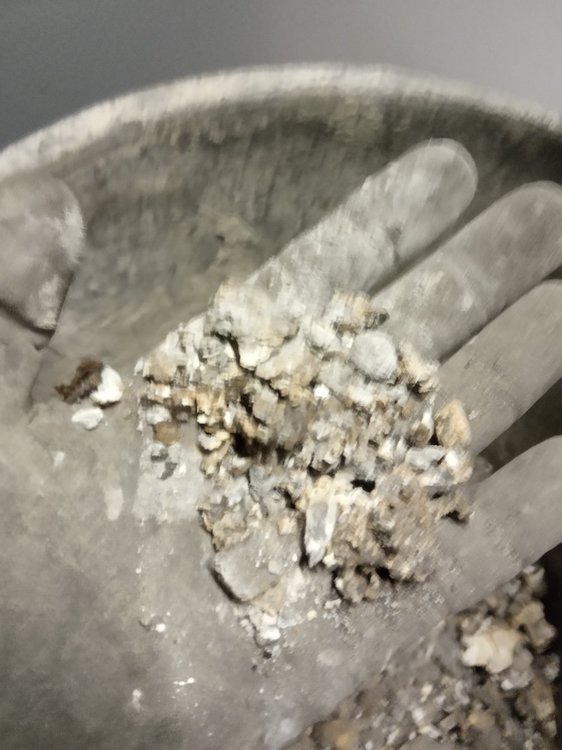

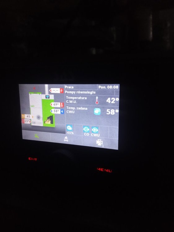

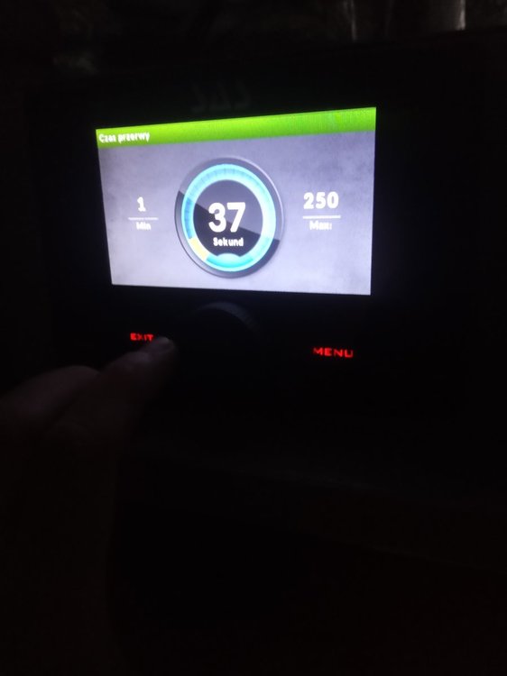

Pewnie już kolejny temat ale w gąszczu informacji i każdej innej opinii trudno cokolwiek wywnioskować. Otóż posiadam Sas ekeft 23kw na ekogroszek. Do tej pory kupowałem groszek ze strony najlepszyekogroszek.pl do 24mj{pomarańczowe worki) i bylem bardzo zadowolony i postanowiłem kupić ten niby "lepszy" , z tej samej firmy, na większe mrozy: do 27 mj(zielone worki). To co się z nim dzieje to się filozofom nie śniło :D Niby miał być lepszy a jest tragiczny. Ustawienia zmieniane dziesiątki razy. Czas przerwy,pracy, siła nadmuchu, prace podtrzymania itp itd. Spieki tworzą się konkretne, mimo skracania czasu podawania, wydłużania przerw, zmiany nadmuchu, piec nagrzewa się bardzo wolno(mimo tych ciepłych dni) a po nagrzaniu bardzo szybko traci temperaturę i od nowa polska ludowa. Prosiłem sklep o jakieś optymalne ustawienia do tego typu węgla, to brak odzewu od dwóch tygodni. W ciągu 12dni spalilem okolo 15worków, z czego co drugi dzien wyciągam praktycznie pełny popielnik, w połowie to same spieki i czasem stopiony popiół. Staram się odsiewać i wrzucać z  powrotem do pieca ale słyszałem że niezbyt to dobry pomysł. Może ktoś tutaj również pali tym węglem i miał podobne doświadczenia i mógłby coś doradzić? Jakim cudem, słabszy kalorycznie węgiel od nich palił mi się doskonale, a niby ten, który miał być lepszy robi takie cuda? Wiem, że może być tam cokolwiek w tych workach, bo zrobiłem małą próbę i trafiały mi się kawałki drewna, pomalowane kamienie, gips itp ale w ogólnej ocenie myślę, że węgiel ładnie się prezentuje po wysypaniu i jest bardzo suchy. Kwestia ustawień? Sprawdzałem już chyba każdą możliwą opcję ustawień, i czasami nawet dochodzilo do wygaśnięcia kotła.
