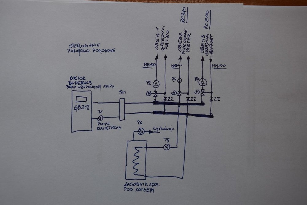

kruklife Opublikowano 30 Lipca 2018 #1 Opublikowano 30 Lipca 2018 Witam Musze wymienić kocioł. Potrzebuję aby był to kondensacyjny stojący mocy do 25kW, prosty nie rozbudowany sterownik (interesuje mnie tylko sterowanie pogodowe kotła) i o małym ciśnieniu pracy z uwagi na dwa bojlery płaszczowe Galmet 140l. Max. ciśnienie pracy płaszcza 1,5 atm (nie chce dodatkowego wymiennika i nie chce wymieniać bojlerów), prosty nie rozbudowany sterownik Jaki polecacie firma? myślałem coś o Buderusie Logano plus GB102 Moja instalacja to dwa obiegi grzejnikowe na zaworach 3D , podłoga (140m2) też na 3D i bojlery równolegle, wszystkim steruje Frisko serii MR 208-M3+ Kocioł stara fakora żeliwna 38kW na termostacie załącz wyłącz dodatkowo wpięty Viadrus U26 (na powrocie zawór 3D w funkcji przełączania kocioł 1 kocioł 2, ochrona powrotu pompa kotłowa ) Fakora za duża jest przepala. układ otwarty (zbiornik na 10metrach ciśnienie 1atm) wkład kominowy jest fi chyba 110 Sterowanie pogodowe na grzejnikach termostaty z góry dziękuje

kruklife Opublikowano 23 Sierpnia 2018 Autor #20 Opublikowano 23 Sierpnia 2018 kocioł GB212 30kW sterownik MC110 + RC 310 do tego moduł MM 100 , bojler L200 z wężownicą mam rozdzielacz z trzema mieszaczami (3D+pompa) i jeden obieg bojlera z pompą. 3 mieszacze - 3 obwody(grzejniki, podłoga, grzejniki) po zainstalowaniu buderusa to będzie mi potrzebny jeden mieszacz na podłogę? dwa obwody grzejnikowe bezpośrednio z pompami - bez mieszacza temperatura kotła? wszystko za sprzegłem
kruklife Opublikowano 28 Sierpnia 2018 Autor #21 Opublikowano 28 Sierpnia 2018 uproszczony schemat wszystko na sterowaniu buderusa. Kocioł nie posiada pompy wbudowanej. Sprzęgło jest konieczne tu? Mieszacze na obiegach grzejnikowych zostawić? (mam rozdzielacz i mieszacze na 3D)
sambor Opublikowano 28 Sierpnia 2018 #22 Opublikowano 28 Sierpnia 2018 Jak kocioł nie ma pompy to nie potrzeba tej pompy na powrocie i sprzęgła - po prostu podpinasz kocioł wprost pod kolektor rozdzielający
kruklife Opublikowano 28 Sierpnia 2018 Autor #23 Opublikowano 28 Sierpnia 2018 Ok. bojler podłącze najbliżej kotła . Mieszacze na grzejnikach zostawić czy wyrzucić?
sambor Opublikowano 28 Sierpnia 2018 #24 Opublikowano 28 Sierpnia 2018 Na grzejniki nie jest potrzebny mieszacz, wystarczy pompa i wtedy temp na grzejniki = temp na kotle sterowana czujnikiem pogodowym
kruklife Opublikowano 28 Sierpnia 2018 Autor #25 Opublikowano 28 Sierpnia 2018 Ok. dzieki wsio chyba jasne
