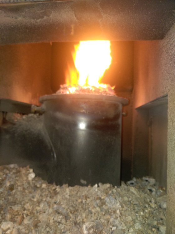

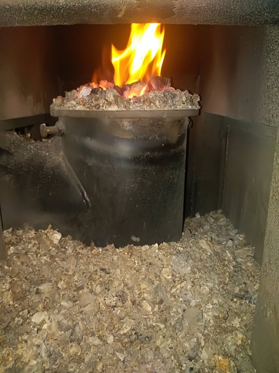

Witam. Dawno mnie nie było. Jako że już kocioł idzie cała parą to pojawiły się problemy z ustawieniami kotła. Powstają spieki taki żużel kocioł dużo zużywa ekogroszku. Ogrzewam 145m2 bojler 300l. Elewacja nie ocieplona okna plastikowe dach ocieplony. Wszędzie głowice ustawione między 3 a 4. Teraz próbuje takich ustawien: czas podawania 5s, przerwa 1minuta 10s, siła nadmuch 1 bieg klapka uchylony na około 2 cm, przerwa w podtrzymania 5 minut. Proszę o rady jak ustawić prawidłowo kocioł.
W dniu 22.07.2018 o 17:40, Visitor1230 napisał:
Wrzuc foty paleniska i popiolu na takich ustawieniach.
Edit: sie spoznilem. Dziwny ten popiol. Czesto okresla sie to jako " duzo kamienia ". Poza tym jest raczej ok.  Niewiem jak foty to oddaja, ale plomien jest chyba za "leniwy" i pewnie zbyt czerwony. Jezeli tak jest to powietrze troche do gory.
Edytowane przez Visitor1230
Tak jest na 2 biegu dmuchawy. Co do popiołu i węgla jest dużo żużlu jest też pomiędzy tym popiół. Eko raczej bez kamieni
