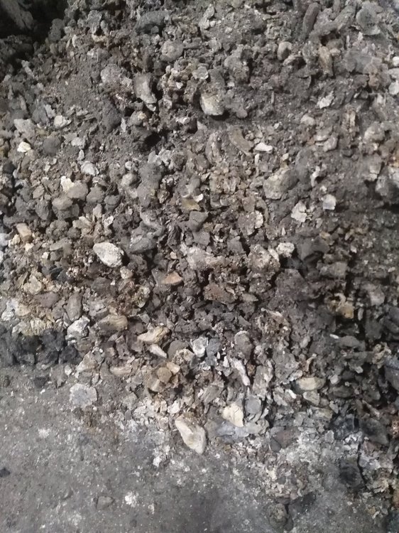

Kocioł klasy 5 ustawienia
Popiół z pięknymi kawałkami niedopalonego węgla. Przyjmę każdą ilość.
Chętnie oddam ale w zamian proszę o radę dotyczącą ustawień. Teraz próbuje z ustawieniami takimi jak pisałem wyżej. Jutro zobaczę efekty.
No to odpadam, nie znam się na paleniu w takich kotłach, mogę najwyżej podpowiedzieć producentowi, jak powinna być zaprojektowana retorta, aby spalała bez takich obrazków. Ale dzięki za dobre chęci.
Edytowane przez heso
Po wczorajszych ustawieniach spalanie się zmniejszyło ale nadal powstaje żużel
To zmień mu jeszcze dawkę można by też pokusić się o założenie większego talerza wtedy opał będzie miał możliwość dłużej poleżeć i się dopalić
Czyli jeszcze zmniejszyć czas podawania? Boję się że wtedy piec będzie miał problem z osiągnięciem temperatury
Czasu podawania nie zmieniaj.  Bo nie będzie mógł osiągać zadanej temp. Jeśli przesypuje niedopalony węgiel to zwiększ czas przerwy.NP od 10 -do 13 sekund więcej .Dzięki temu węgiel będzie się dopalał, bo czas na jego dopalenie musi być dłuższy .I zaoszczędzisz opał. A jeśli spieka węgiel to powietrza mniej.(U mnie wentylator najlepiej pracuje na tylko 6%.!!!  w manualu. Ale 10% to minimum jakie mogę ustawić w PID.  :(
Piszesz że masz ustawiony pierwszy bieg.Jeśli się nie da zmniejszyć powietrza na sterowniku to pozostaje ci ustawianie przesłony na wentylu na czuja.  Pozdrawiam.
