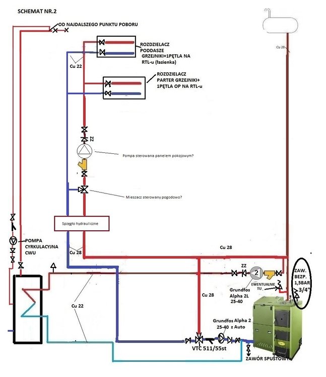

qqde23 Opublikowano 18 Lipca 2018 #1 Opublikowano 18 Lipca 2018 Dzień dobry, w innych postach pytałem o sposób ogrzewania dla domu. Na 90% postawię na pellet i w związku z tym chciałbym zapytać o schemat instalacji. Prawdopodobnie wypiorę kocioł pelletowy z palnikiem KIPI, który zastąpi kocioł na ekogroszek. Aktualny schemat poniżej. W instalacji mam zawór VTC 55 na powrocie i za nim pompę CO, pompę CWU, pompę cyrkulacyjną, zasobnik CWU 140 l i wszędzie grzejniki (2 pętle podłogówki na RTL). Zastanawiam się czy piec pelletowy mogę po prostu wymienić względem pieca na ekogorszek? Czytałem o tym, że do pieca na pellet najlepszym rozwiązaniem jest bufor. Niestety sam go nie wykonam, a w innym wypadku koszt spory. Dodatkowo mam małą kotłownie i nie mam miejsca żeby go zamontować. Czy bez bufora taki kocioł będzie pracował prawidłowo? Do nowego pieca na pellet na pewno dokupię moduł internetowy (w przypadku KIPI ECONET 300). Czytałem w innych wątkach o czujniku pogodowym oraz panelu pokojowym montowanym centralnym miejscu w domu. Czy w mojej instalacji jest sens instalować taki czujnik oraz panel? Czym dokładnie sterują owe urządzenia? Panel pokojowy pompą na obieg grzejnikowy (start/stop), a czujnik pogody mieszaczem przed pompą? Wrzucam przerobiony schemat pod czujnik i panel. Czy tak to powinno wyglądać? Z góry dziękuję za pomoc. Pozdrawiam.
sambor Opublikowano 18 Lipca 2018 #2 Opublikowano 18 Lipca 2018 Schemat dobry, tylko po co pompie kotłowej Auto adapt ?
qqde23 Opublikowano 18 Lipca 2018 Autor #3 Opublikowano 18 Lipca 2018 Ten schemat konsultowałem na forum z 2 lata temu i wtedy tak mi doradzono. Instalacja ze schematu pierwszego jest wykonana i do tej pory działa dla Skam-P 12 kW. Czy w moim przypadku warto przerobić instalację żeby dodać mieszacz i pompę na obieg grzejnikowy a następnie podpiąć pod to czujnik pogody i panel pokojowy? Czy to jest nie warte świeczki i zostawić tak jak jest?
sambor Opublikowano 18 Lipca 2018 #4 Opublikowano 18 Lipca 2018 Przerobienie wg tego co proponujesz jest rozwiązaniem lepszym ale jak masz głowice na grzejnikach i dobrą izolację rur to bez tego nie będzie tragedii. Kocioł na pellet powinien pracować na wyższych temp niż kocioł na eko więc jak nie przerobisz to będziesz miał straty w przesyle i straty w grzaniu całej inst do wyższych temperatur. Wg mnie warto.
qqde23 Opublikowano 18 Lipca 2018 Autor #5 Opublikowano 18 Lipca 2018 Na grzejnikach mam termostaty. Rury miedziane są w szarej otulinie, ale czy to jest najlepsza izolacja to szczerze wątpię. Czy w tym układzie z mieszaczem i pompą to działa tak jak opisałem tj. czujnik pogody steruje mieszaczem przed pompą, a panel pokojowy wyłącza i włącza pompę za mieszaczem? Jak dołożyłbym pompę na obieg grzejnikowy to powinna być z auto adaptem, a pompa przy kotle bez?
sambor Opublikowano 18 Lipca 2018 #6 Opublikowano 18 Lipca 2018 Jak są głowice na grzejnikach to autoadapt wskazany, na kocioł powinien być stały przepływ, więc autoadapt zbędny

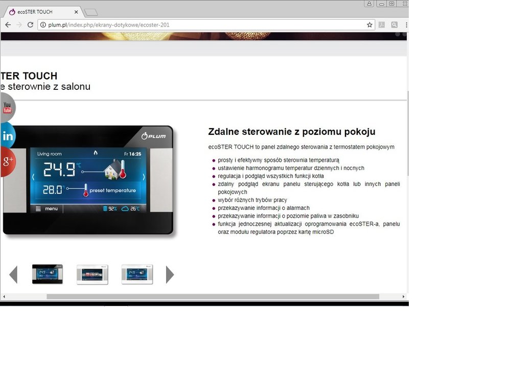

odpowietrznik Opublikowano 18 Lipca 2018 #7 Opublikowano 18 Lipca 2018 Pompa z autoadaptem jest w istniejącej instalacji(bez sprzęgła) i jest OK przy zaworach termost.Autor tematu przeniósł dosłownie schemat dodając sprzęgło a zostawiając pompę z auto.Po prostu po dodaniu sprzęgła sytuacja ulega zmianie i należy przenieść dotychczasową pompę z Auto za zaw.3D na obieg grzejnikowy a przy kotle dać pompę bez auto oczywiście. Dzięki panelowi pokojowemu masz pogląd na poszczególne parametry kotła i możliwość ich zmiany bez biegania do kotłowni,dodatkowo może służyć jako termostat pokojowy (można programować temp.w danym pomieszczeniu np.cyklu tygodniowym lub też temp.dzienną i obniżenie nocne)raczej powinien być zamontowany w najchłodniejszym pomieszczeniu bo po osiągnięciu zadanej temp.wyłączy pompę i inne pomieszczenia o większym zapotrzebowaniu na ciepło mogłyby być niedogrzane.W pomieszczeniu gdzie miałoby być to zdalne sterowanie nie należy zakładać na grzejnik głowicy termostatycznej.Przykład załącznik

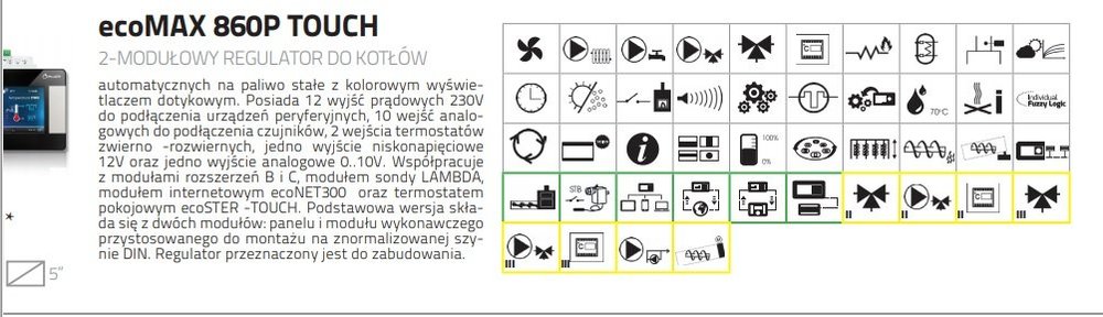

qqde23 Opublikowano 18 Lipca 2018 Autor #10 Opublikowano 18 Lipca 2018 Dzięki za odpowiedzi. W związku ze zminą schematu muszę: 1) Dołożyć sprzęgło hydrauliczne - moze być zawieszone poziomo zamiast pionowo? Kocioł około 15 kW czy model AFRISO BLH 70 kW może być? 2) Dołożyć zawór mieszający - jaki to powinien być? Rozumiem, że musi być z siłownikiem? 3) Przesunąć aktualną pompę za auto i dać na obieg grzejników - jaką pompę dokupić do obiegu kotłowego? Alphe 2 czy coś tańszego wystarczy? Biorąc pod uwagę ofertę PLUM 1) Kocioł Biovert ma w standardzie ecoMAX 860P warto dopłacać do ecoTOUCH 860P? Czy funkcje są te same? 2) Czy ten sterownik obsłuży pompę cyrkulacyjną? Jeśli nie to co do niego dokupić? 3) W jaki sposób podłącza się czujnik pogody oraz panel pokojowy do instalacji? Tylko do sterownika?
odpowietrznik Opublikowano 18 Lipca 2018 #11 Opublikowano 18 Lipca 2018 1)To sprzęgło może być ale montaż w pionie(w górnej części sprzęgła znajduje się odpowietrznik automatyczny który musi pracować w pozycji pionowej , w dolej części sprzęgła mogą się zbierać zanieczyszczenia które z czasem można usunąć przez zawór spustowy) 2)Zawór musi być z siłownikiem chcąc sterować pogodowo np.ESBE VRG131+siłownik serii ARA 600 lub odpowiednik Afriso zaw.3D ARV+siłownik ARM.Należy dobrać zawór o odpowiednim Kvs 3)Jeżeli aktualna pompa ma funkcję Autoadapt to przenieść ją na obieg grzejników(za zaw.3D) Pompa pomiędzy 3D a kotłem (w miejsce tej z Auto)może być np.Grundfos Alpha 1L 25-40 albo tańsza najlepiej elektronik np.coś z LFP 3)Czujnik pogodowy(lokalizacja najlepiej ściana północna)oraz panel pokojowy podłącza się do sterownika kotła 1)Z opisu(załącznik) wygląda na to że funkcje te same tylko Touch ma panel dotykowy
