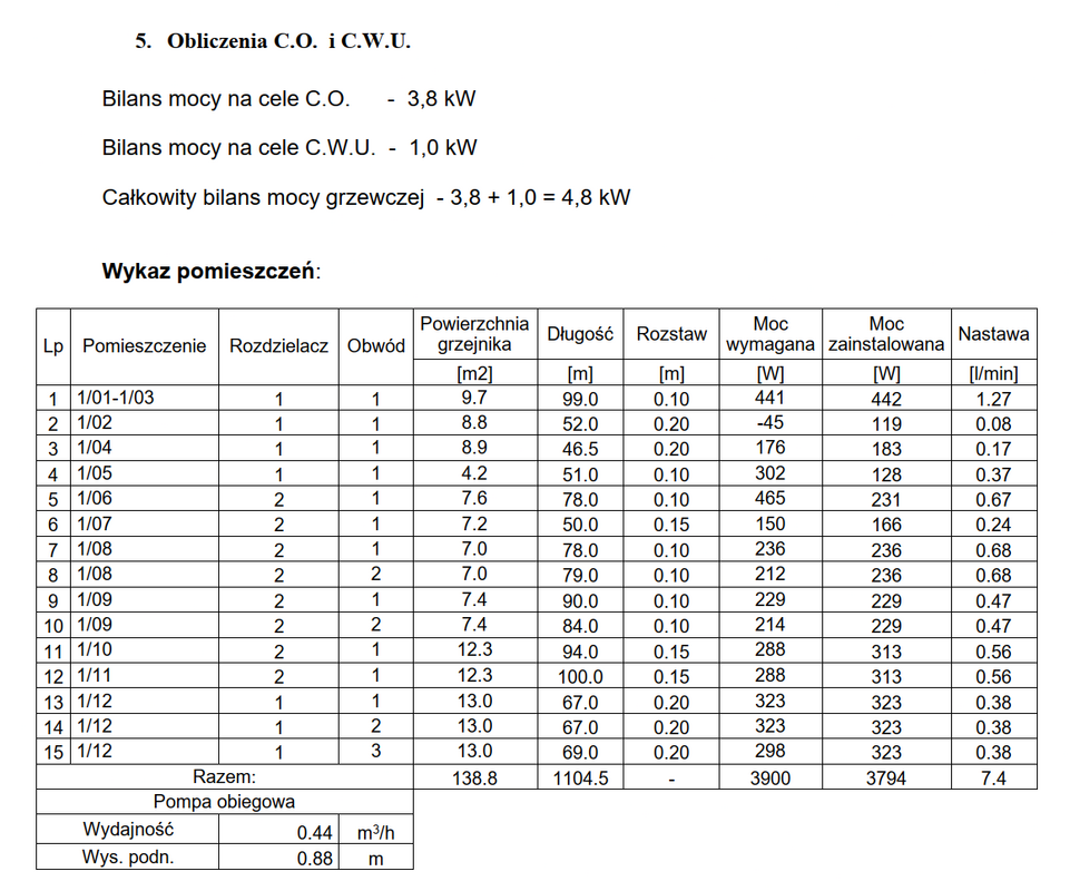

  1. Co w takim razie nie jest bzdetem? Co w zrobieniu OZC i projektu jest nieprawidłowego?
  2. Dlaczego projekt mogę wyrzucić do kosza? Zrobiłem OZC budynku. Na jego podstawie przygotowano projekt CO. Projekt ma kilkanaście stron. Wrzuciłem z niego tylko wyniki bilansu i tabelę z wykazem pomieszczeń. Nie rozumiem co jest złego w tym projekcie? Czy w ogóle miałbym nie robić projektu?

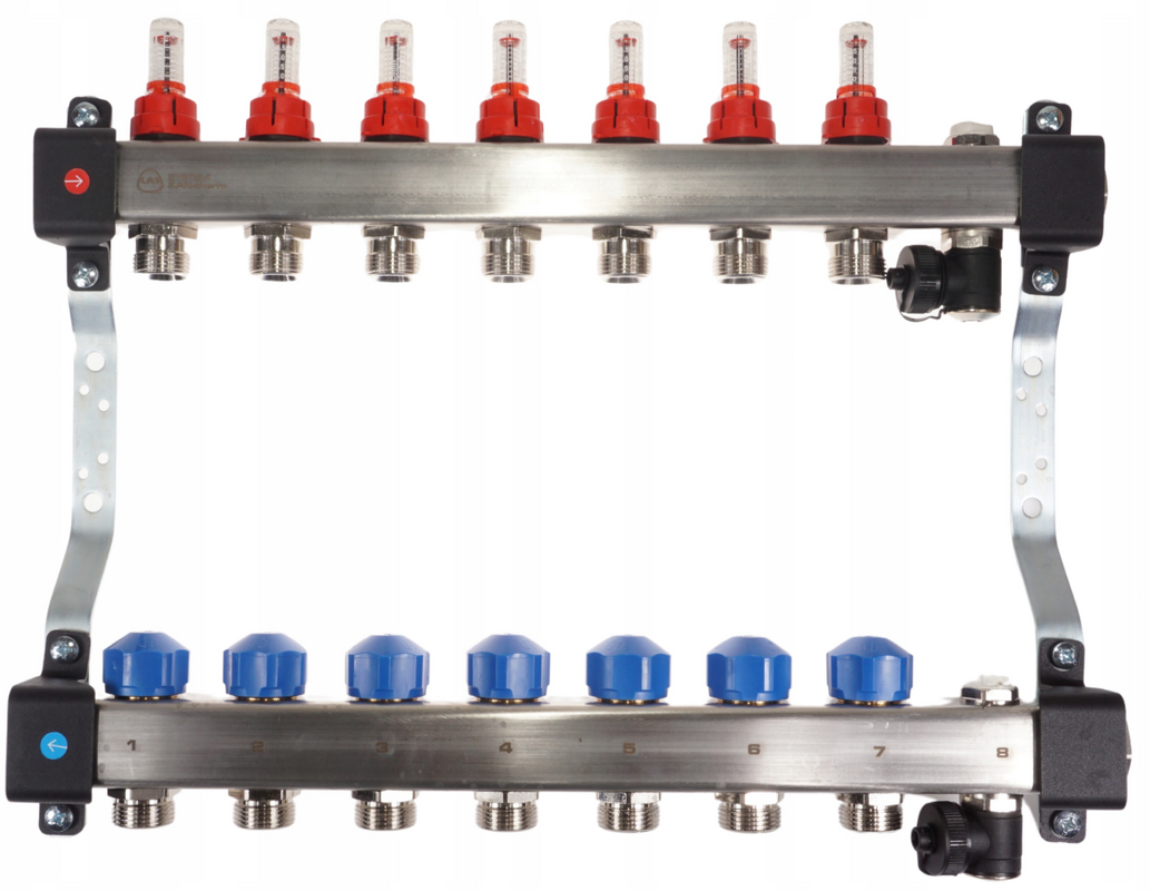

  3. Bardzo dziękuję za pomoc. Będę brał pod uwagę tylko kotły o mocy startowej koło 2 kW (Bosch, Immergas oraz Buderus, bo takich mam w okolicy serwisantów). Dostałem kilka wycen i nie do końca rozumiem po co mi niektóre elementy. Każdy z instalatorów proponuje sprzęgło i zawór 3D, drugą pompę i moduł do sterowania obiegiem grzewczym. Mój dom ma bardzo dużą bezwładność (silikat + 9-11 cm jastrychu cementowego). 100% ogrzewania podłogowego. Nie chcę stref i automatyki na rozdzielaczach. Cyrkulacja sterowana czujnikiem ruchu bez ingerencji kotła. Mam dwa rozdzielacze 8 pętli i 7 pętli. Odpowietrzniki automatyczne na belkach z ciepłą wodą. Około 1100 m rury. Pętle zrobione zgodnie z projektem. Od kotła do rozdzielacza nr 1 (w łazience) jest 10 metrów rurą PEX 32. Rozdzielacz nr 2 jest w kotłowni. Zbiornik 120/140 l na 3-4 osoby. CWU na rozdzielaczu z cyrkulacją. Rozdzielacze Kan-Therm InoxFlow UFS (wersja z opcją siłownika wzięta na wyrost). Jak pisałem, na belce ciepłej wody mam odpowietrznik automatyczny zamiast zwykłego. Poniżej info z projektu Patrząc na wartości potrzebne pompie (wydajność 0,44 m3/h oraz 0,88 m podnoszenia słupa wody), czy ja potrzebuję w drugą pompę, zawór 3d i sprzęgło? Myślałem ze przy moim domu wystarczy bardzo prosta instalacja tj. kocioł z niską mocą startową, zbiornik, pogodynka (z posta powyżej rozumiem, że nawet pogodynka nie potrzebna) i w sumie tyle. Tak jak na schemacie poniżej Jak myślicie?

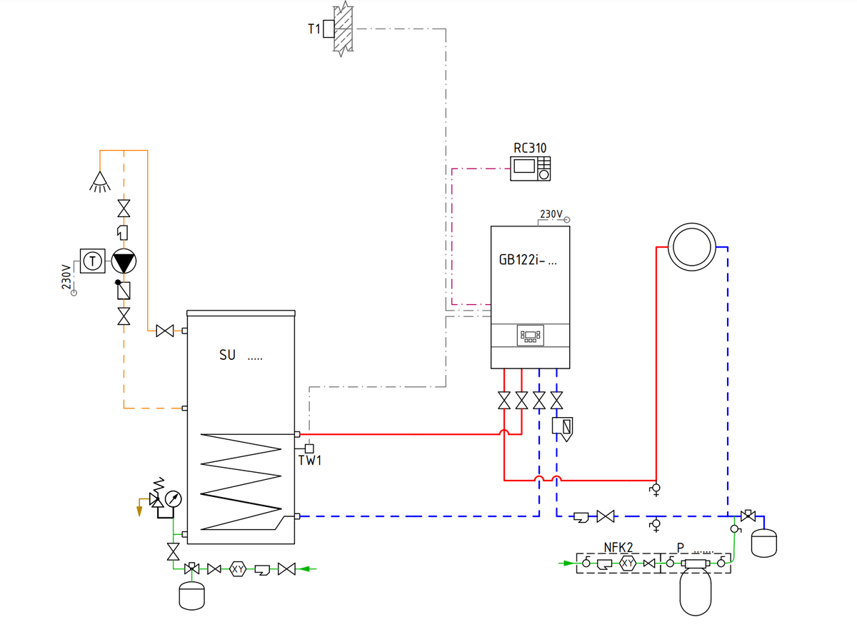

  5. Szukam porady jaki kocioł kondensacyjny wybrać do nowobudowanego domu. Budynek parterowy 140 m2 użytkowych. Zrobiłem OZC z którego wychodzi bilans CO + CWU -> 3,8 + 1,0 = 4,8 kW. W projekcie bojler 140 l. Rodzina 2+2. Zastanawiałem się nad Immergas VICTRIX EXTRA 12 PLUS 12 kW (modulacja od 2 kW) oraz Bosch CONDENS GC 2300iW 15P (modulacja od 1,9). Nie wiem czy skupiać się na tej dolnej modulacji i szukać modeli 12-15 kW (od min 2 kW) czy nie zastanawiać się nad tym i wziąć jakiś kocioł 20-25 kW np. Vaillant albo Termet. Nie chcę sterownia pomieszczeniami - wystarczy sterownik pogodowy, krzywa grzewcza i centralny pomiar temperatury. Nie potrzebuje sterownia pompą cyrkulacyjną - podłączę ją bezpośrednio po czujkę ruchu w łazienkach. Co polecacie?

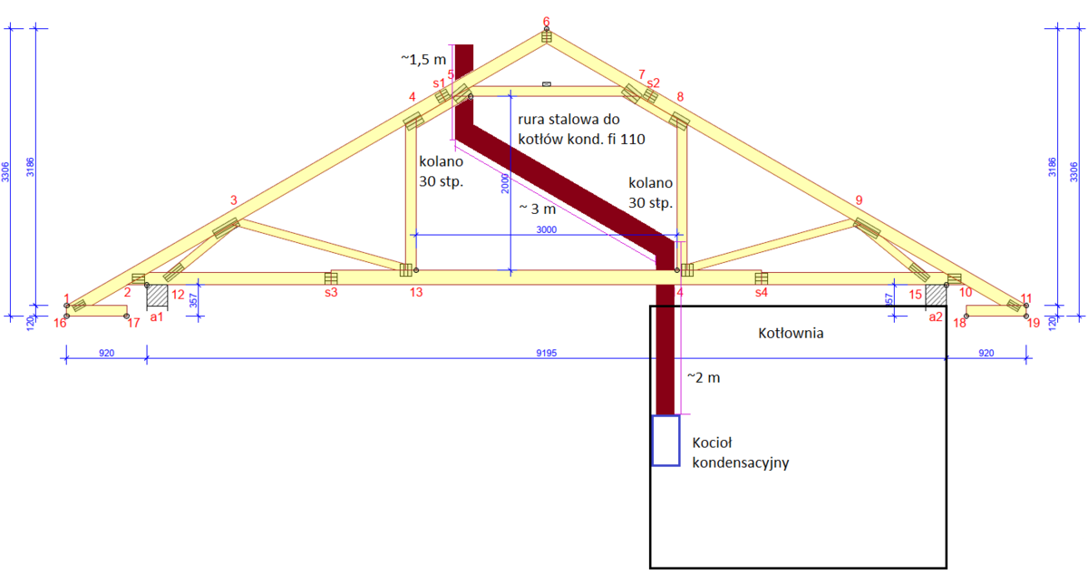

  7. Cześć, w nowo budowanym domu zmieniłem ogrzewanie na gazowe i chciałbym zrobić komin stalowy z przejściem przez dach o kącie 30 stopni. Wyrzut przez ścianę nie wchodzi w grę. Jako. że przejścia dachowe nie wyglądają zbyt estetyczne, zastanawiam się czy nie zrobić komina od strony ogrodu. Dom jest parterowy i strych to typowa graciarnia. Kocioł kondensacyjny 12 kW. Niestety, komin stalowy w części strychu nieogrzewanego musiałby iść pod kątem i mieć kolana 30 stopni. Poniżej wklejam poglądowy rysunek. Czy takie rozwiązanie ma sens? Z góry dziękuję za pomoc.
