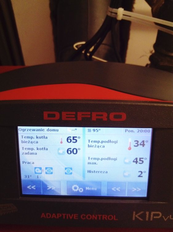

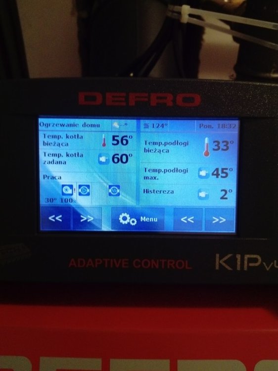

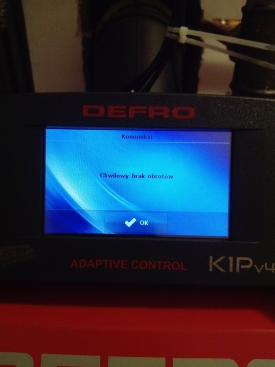

Witam. W tamtym tygodniu specjalista zainstalował mi piec defro komfort eko 15kw ze sterownikiem tech k1pv4. Tylko co chwila włącza mi się komunikat "chwilowy brak obrotów". Co jest tego przyczyną? Oraz przy ikonce dmuchawy gdy chodzi lub nie miga czerwony wykrzyknik. Co to może być? Nie mogę znaleźć nigdzie informacji.
To znaczy ze przepływ powietrza przez palnik jest nie taki jak powinien być. Halotron daje sygnał do sterownika i masz komunikat. Jak się przyjrzysz turbince to kręci się pewnie zgodnie z ruchem wskazówek zegara a powinna w przeciwną. Temat turbinki poruszany nie jeden raz

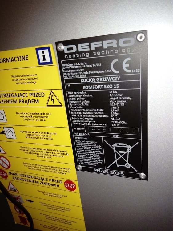

Czym palisz? Miał czy eko?
Ekogroszek. Ten komunikat wyskoczył odrazu po pierwszym odpaleniu pieca.
A napewno masz eko komfort z palnikiem defro czy jednak masz PZ z palnikiem ekoenergiin

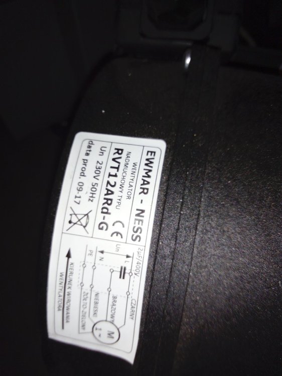

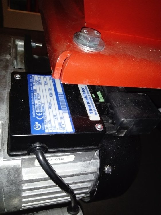

Tak napewno. Dodam zdjęcia. I masz racje z turbinką. Jak zaczyna chodzić to w prawo. Czemu tak sie dzieje?DSC_8712.thumb.JPG.11a55d028ab143f53f8506b0a653deb8.JPGDSC_8714.thumb.JPG.fb412164aab845765bca521c02428d63.JPGDSC_8715.thumb.JPG.141936bf6818a0d648a8987d237b8e79.JPGDSC_8716.thumb.JPG.b58ba783def1fb4dd7e05afcb096dee6.JPGDSC_8717.thumb.JPG.d219579b1ffab4803c20b29e919364dc.JPGDSC_8718.thumb.JPG.9c82aad51433daaafdecdd3996828b61.JPG
Ja bym dzwonił na serwis. Powinieneś na zbiorniku mieć naklejkę z numerami do serwisu. Zadzwonisz i Ci wytlumaczą co masz zrobić.
Mam ten sam piec i już raz korzystałem z usług serwisu na gwarancji. Muszę przyznać że dość sprawnie poszło. Na nic nie czekaj tylko dzwoń puki sprawa jest ciepła.

Ja jak miałem palnik uni i dmuchawę z turbinką taka sytuacja nigdy nie miała miejsca. Miałem uaktywnioną funkcję automatycznego sprawdzania dmuchawy i przepływu.
Jak zaglądam przez wiatrak to widzę napisy na turbine tak ma być? Bo niektórzy piszą że odwrotnie.
O jakich napisach piszesz? Daj zdjęcie.
Niektorzy przekręcali cała turbinke ale to działanie oceniam na równi obrzędem szamańskim celem uzdrowienia chorego.
Turbinka mierzy przepływ powietrza przez palenisko dając sygnał do sterownika w zależność jaki on jest o podanie odpowiedniej dawki paliwa tak żeby uzyskać optymalne spalanie.  Zamysł super gorzej z rzeczywistością.
I z tego co zauważyłem gdy załącza się wiatrak to chodzi w lewo a turbina w prawo. Tak ma być?
