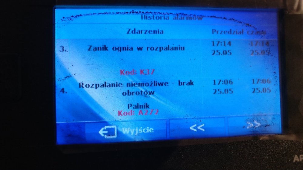

na forum nie znalazłem żadnej informacji na temat mojego problemu. Jestem posiadaczem kotła Defro Delta 5 Ekopellet 10 KW. Dzisiaj po raz pierwszy pojawił mi się komunikat na sterowniku podczas próby rozpalenia pieca:
Rozpalanie niemożliwe - brak obrotów Palik Kod: A272
Dodatkowo zauważyłem, że na ikonce takiego wiatraka z literką H miga czerwony wykrzyknik. Ani w instrukcji nie ma nigdzie opisane co to jest, ani żadnych kodów błędów jak to rozwiązać. Mam pobrany pdf do tego sterownika APCK SLIM w którym praktycznie nic nie ma.

Czy wentylator w ogóle rusza, powinno być słychać. Sprawdź to w trybie ręcznym.
Następnie niezależnie od powyższego wyniku odkręć obudowę palnika i sprawdź czy hallotron na wlocie wirnika dmuchawy obraca się i czy przypadkiem coś go noezablokowało.
Załącza się ale jakby się blokował. Może faktycznie coś go tam blokuje.

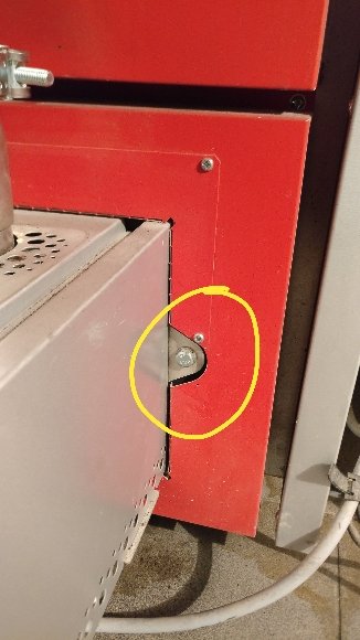

Mówisz takich dwóch dużych śrubach?
@Darekgra
Nie te śruby to odkręcisz cały palnik od kotła.
Przy rurce gdzie wpada pellet do palnika od góry jest taka mała czarna nakrętka, odkręć ją i jak jeszcze nie dasz rady zdjąć tej szarej osłony to odkręć tą czerwoną osłonę ponad Twoim zaznaczeniem.

udało mi się zdjąć obudowę
nic to nie widac
Czyli pierwszy demontaż obudowy... To jest kocioł /palnik na paliwo stałe i raz na sezon należy go przejrzeć. Jak jest na gwarancji, to robi to servis i za to się buli kosmiczne  pieniądze ( moim zdaniem złodziejstwo za nic).

Ponawiam temat. Piszę w imieniu sąsiada. Po wczorajszym zalaniu kotła (po deszczu woda wdarła się do piwnicy) wyświetla się błąd a272. Wentylator pracuje tylko z jedna mocą nie reaguje na zmianę ustawień ręcznych nawet. Można go rozpalić jedynie w pracy ręcznej wogóle nie chce iść w automacie. Poza ustawieniami mocy wentylatora w trybie ręcznym reagują wszystkie funkcje. Kocioł pracuje aktualnie tylko na cwu. Ktoś przerabiał podobny temat?
Chyba zamókł przepływomierz, to taki wentylatorek jak w komputerze montowany na właściwym wentylatorze.
