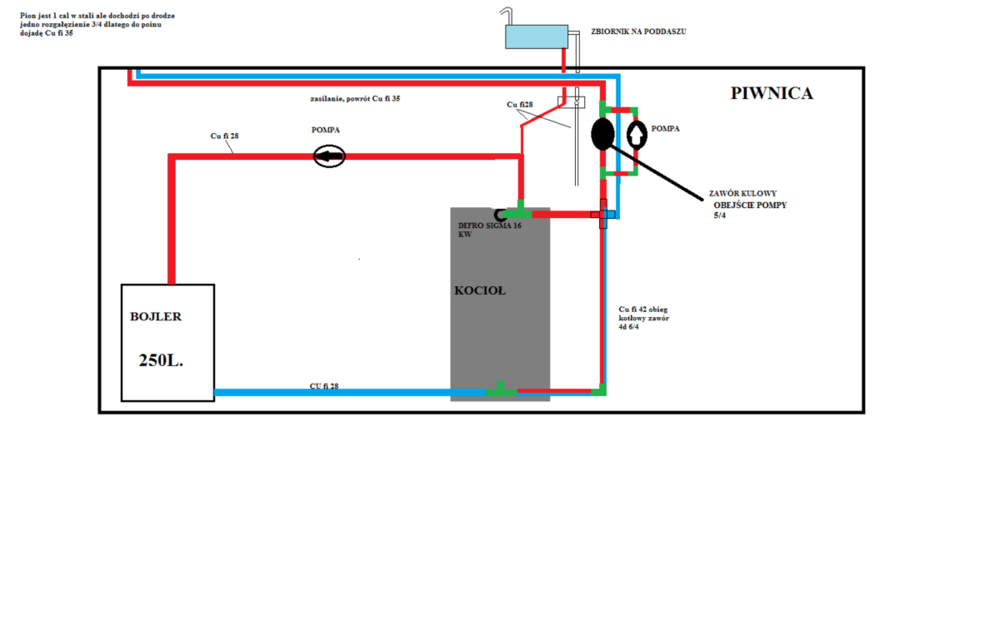

Pawelorg84 Opublikowano 30 Maja 2018 #1 Udostępnij Opublikowano 30 Maja 2018 Witam jestem na etapie modernizacji kotłowni. Mam zamiar podłączyć nowy kocioł w konfiguracji przedstawionej na schemacie. Proszę o opinie czy jest to poprawne rozwiązanie. Wiele osób piszę z obieg kotłowy musi posiadać jak najmniejszą liczbę załamań to jest max. 4x90 stopni. Wiele jest też informacji, że zawór 4d powinien być zainstalowany powyższej króćca zasilająco w kotle. W moim kotle zasilanie umieszczone jest poziomo, w przypadku umieszczenia zaworu wyżej dochodzi jeszcze jedno załamanie 90 stopni. Z góry dziękuje za rady. Odnośnik do komentarza Udostępnij na innych stronach Więcej opcji udostępniania...
sambor Opublikowano 30 Maja 2018 #2 Udostępnij Opublikowano 30 Maja 2018 Może tak być , to jak najbardziej prawidłowe rozwiązanie., tylko obejście grawitacyjhe na pompie mało przydatne. Odnośnik do komentarza Udostępnij na innych stronach Więcej opcji udostępniania...
Pawelorg84 Opublikowano 30 Maja 2018 Autor #3 Udostępnij Opublikowano 30 Maja 2018 Czyli przy zaworze 4d nie ma potrzeby montować zaworu kulowego ?? Dodam, że aktualnie moja instalacja bez problemu ruszy grawitacyjnie Odnośnik do komentarza Udostępnij na innych stronach Więcej opcji udostępniania...
sambor Opublikowano 30 Maja 2018 #4 Udostępnij Opublikowano 30 Maja 2018 Każdy dodatkowy element na rurze zwiększa opory przepływu, czyli pogarsza grawitację. Jeżeli dążysz do tego to zamontuj, jak nie to zostaw. Odnośnik do komentarza Udostępnij na innych stronach Więcej opcji udostępniania...
Pawelorg84 Opublikowano 30 Maja 2018 Autor #5 Udostępnij Opublikowano 30 Maja 2018 Ok dzieki za pomoc Odnośnik do komentarza Udostępnij na innych stronach Więcej opcji udostępniania...
Pawelorg84 Opublikowano 14 Czerwca 2018 Autor #6 Udostępnij Opublikowano 14 Czerwca 2018 Chciałem się zapytać co w przypadku zaniku prądu w instalacji z zaworem 4d+sterownik, czy układ zadziała grawitacyjnie bez zaworu kulowego ??? Odnośnik do komentarza Udostępnij na innych stronach Więcej opcji udostępniania...
sambor Opublikowano 14 Czerwca 2018 #7 Udostępnij Opublikowano 14 Czerwca 2018 Po co ci grawitacja jak kocioł jest na ekogroszek? Ale przy max otwarciu zaw 4-D grawitacja będzie przez pompę działać, brak zaw różnicowego nie jest przeszkodą. Odnośnik do komentarza Udostępnij na innych stronach Więcej opcji udostępniania...
Pawelorg84 Opublikowano 14 Czerwca 2018 Autor #8 Udostępnij Opublikowano 14 Czerwca 2018 Dzięki za odp. Korzystając z okazji zapytam tylko czy jest sens kupować UPS do kotła. ? Odnośnik do komentarza Udostępnij na innych stronach Więcej opcji udostępniania...
sambor Opublikowano 14 Czerwca 2018 #9 Udostępnij Opublikowano 14 Czerwca 2018 Ups do kotła z podajnikiem wymaga poznania mocy jaka jest pobierana gównie przez podajnik i do tego trzeba dodać moc 1-2 pomp CO i wtedy szukać UPS lepszym rozwiązaniem jest przetwornica z baterią zewnętrzną , moc dobieramy podobnie a czas pracy jest regulowany d=pojemnością baterii. Oczywiście urządzenia zasilające kocioł tylko pełen sinus. Odnośnik do komentarza Udostępnij na innych stronach Więcej opcji udostępniania...
Pawelorg84 Opublikowano 14 Czerwca 2018 Autor #10 Udostępnij Opublikowano 14 Czerwca 2018 Wielkie dzięki Odnośnik do komentarza Udostępnij na innych stronach Więcej opcji udostępniania...
Pawelorg84 Opublikowano 21 Czerwca 2018 Autor #11 Udostępnij Opublikowano 21 Czerwca 2018 W temacie podłączenia pieca wg. powyższego schematu (bez zaworu kulowego) chciałem się jeszcze podpytać, czy wystarczy zainstalować tylko jeden zawór zwrotny za pompą CWU aby instalacja działała poprawnie, czy koniecznie za każdą pompą.???. Które zawory lepiej się sprawdzą klapowe czy sprężynowe ??? Z góry dzięki z pomoc Odnośnik do komentarza Udostępnij na innych stronach Więcej opcji udostępniania...
sambor Opublikowano 21 Czerwca 2018 #12 Udostępnij Opublikowano 21 Czerwca 2018 Tak, wystarczy 1 ZZ na rurze grzania CW - zapobiega to rozładowaniu ciepła z bojlera przez kocioł. Na obiegu CO - jak jest 1 pompa to nie potrzeba Odnośnik do komentarza Udostępnij na innych stronach Więcej opcji udostępniania...
Pawelorg84 Opublikowano 21 Czerwca 2018 Autor #13 Udostępnij Opublikowano 21 Czerwca 2018 Wielkie dzięki Bo znajomy hydraulik twierdzi że muszą być koniecznie dwa zawory tzn za każdą pompą. Odnośnik do komentarza Udostępnij na innych stronach Więcej opcji udostępniania...
sambor Opublikowano 21 Czerwca 2018 #14 Udostępnij Opublikowano 21 Czerwca 2018 Możesz dać tak jak piszesz, ale ten drugi nic nie będzie dawał. Odnośnik do komentarza Udostępnij na innych stronach Więcej opcji udostępniania...
Pawelorg84 Opublikowano 21 Czerwca 2018 Autor #15 Udostępnij Opublikowano 21 Czerwca 2018 w takim razie zakładam 1 Wielkie dzięki za pomoc Odnośnik do komentarza Udostępnij na innych stronach Więcej opcji udostępniania...
odpowietrznik Opublikowano 21 Czerwca 2018 #16 Udostępnij Opublikowano 21 Czerwca 2018 Do instalacji pompowych należy stosować zawory zwrotne sprężynowe Odnośnik do komentarza Udostępnij na innych stronach Więcej opcji udostępniania...
Pawelorg84 Opublikowano 21 Czerwca 2018 Autor #17 Udostępnij Opublikowano 21 Czerwca 2018 5 godzin temu, sambor napisał: Tak, wystarczy 1 ZZ na rurze grzania CW - zapobiega to rozładowaniu ciepła z bojlera przez kocioł. Na obiegu CO - jak jest 1 pompa to nie potrzeba Przepraszam że tak truje z tym tematem ale jeżeli zawór zwrotny za pompą cw zapobiega przed zabraniem ciepłej wody z bolera w czasie pracy pompy CO, to w przypadku pracy pompy CW nie działa to w drugą stronę? tzn nie zasysa wody z układu CO?? Odnośnik do komentarza Udostępnij na innych stronach Więcej opcji udostępniania...
sambor Opublikowano 21 Czerwca 2018 #18 Udostępnij Opublikowano 21 Czerwca 2018 Tu idzie o zabezpieczenie przed grawitacyjnym rozładowaniem - kiedy bojler jest cieplejszy niż kocioł. Pompy od CO i CW są rozdzielone zaw 4-D i sobie nic nie podbierają - przynajmniej teoretycznie. Odnośnik do komentarza Udostępnij na innych stronach Więcej opcji udostępniania...
Pawelorg84 Opublikowano 21 Czerwca 2018 Autor #19 Udostępnij Opublikowano 21 Czerwca 2018 Dzięki za wyjaśnienie Odnośnik do komentarza Udostępnij na innych stronach Więcej opcji udostępniania...
Pawelorg84 Opublikowano 4 Lipca 2018 Autor #20 Udostępnij Opublikowano 4 Lipca 2018 "Sambor" jeszcze jedno pytanko. (schemat na początku) Wykonałem już obieg kotłowy zawór 6/4 rura fi 42, wstępnie miałem dać rurę fi35 do pionu 1cal gdzie odchodzą dwie rurki na parter fi 18 i 3/4. Zastanawiam się czy zakładać rurę fi 35 przecież i tak pompa ma przyłącza 1 cal i tak muszę redukować za zaworem 4d na cal a potem znowu na 5/4. Proszę o podpowiedź Odnośnik do komentarza Udostępnij na innych stronach Więcej opcji udostępniania...
sambor Opublikowano 4 Lipca 2018 #21 Udostępnij Opublikowano 4 Lipca 2018 Za zaw 4-D - czyli to co idzie na instalację daj 1" lub Cu28, tam nie potrzeba większej, chyba że liczysz na grawitację. Odnośnik do komentarza Udostępnij na innych stronach Więcej opcji udostępniania...
Pawelorg84 Opublikowano 4 Lipca 2018 Autor #22 Udostępnij Opublikowano 4 Lipca 2018 ok dzięki Odnośnik do komentarza Udostępnij na innych stronach Więcej opcji udostępniania...
