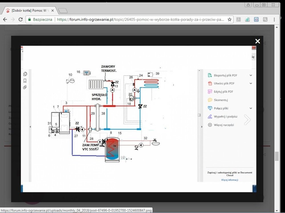

Mam jeszcze jedno pytanko odnośnie podłączenia pieca, bo Ecotouch 850 w standardzie obsługuje tylko jeden mieszacz, a zastanawiam się do którego obwodu go użyć. Mam jeden obwód na grzejniki a drugi na podłogówkę (gdzie podłogówka używana wyłącznie zimą przy mrozach).
Sprzedawca od Witkowskiego napisał mi, że obwód grzejnikowy może być podłączony jako obieg kotłowy, a podłogówka z mieszaczem. Sęk w tym, że podłogówkę używam raczej sporadycznie.
Powiedzcie mi tylko, czy jest możliwa następująca konfiguracja:
1) obwód grzejnikowy z mieszaczem
2) obwód podłogówki jako kotłowy - sterowany ręcznie termostatem trójdrożnym
Dzięki z góry ;)
Ja bym zrobił jak w załączniku.Grzejniki mogą być regulowane zaworami termostatycznymi.A na podłogę musi być zaw.3D obniżający temp.Jaki obwód podłogówki jako kotłowy?W obiegu kotłowym dla pelletu powinna być temp.min 55 st co zapewni zawór temperaturowy np.ESBE typu VTC.Przed każdą pompą filtr osadnikowy
Czy może to być taki zawór :
http://allegro.pl/esbe-zawor-termostatyczny-mieszajacy-1-35-60-vta-i6598301675.html
Ma regulowany zakres temp. 35-60 stopni C.
I czy konieczne jest użycie sprzęgła (pytam się ze ze względu na dodatkowe koszty).
Jeśli chodzi mi o obiegi, to chodzi o sposób regulowania temperatury. Zaznaczam, że obieg grzejnikowy jest używany przez większość czasu, a podłogówka sporadycznie.
Dzięki Bogu i Partii , że nie uległeś namowom Pana serwisanta. Niech go głowa nie boli o kocioł i palnik , nich się zajmie lepiej innowacyjnością swego pracodawcy.
Ja na Twym miejscu dokupił bym dodatkowy moduł do mieszacza, wiąże się to z kosztami ale robisz to nie dla kogoś tylko dla siebie.
Choć te rozwiązanie które proponuje kolega @odpowietrznik też warte uwagi tylko bym zamienił essbe na podłogówkę zaś 4 D na grzejniki.
Nie jestem hydraulikiem, a chciałem się po prostu dowiedzieć czy mogę zastosować ten zawór VTA zamiast VTC (bo mam taki zawór w tej chwili przy starym piecu, tylko służy on jako regulacja temp.podłogówki).
Moim głównym, nurtującym mnie problemem jest jak to zrobić by nie wydać kilku tysięcy na dodatkowy osprzęt.
Dla mnie najważniejsza jest możliwość regulacji obiegu grzejnikowego, a podłogówkę mogę regulować jak do tej pory zaworem VTA.
Koszt zaworu VTC to ok.300zł, sprzęgło ok,500zł, zawór 3d + siłownik od 400zł wzwyż (akurat patrzyłem na zestaw WOMIX, cena zestawu 420zł). Muszę jeszcze zakupić wężownicę schładzającą, jako że mam układ zamknięty - dodatkowe 500zł, nowy bojler - ponad 1000zł i tak się zbiera...
Dlatego staram się tak to wymyślić, by dało się na czymś zaoszczędzić bo przypuszczam, że jak przyjedzie do mnie hydraulik to nawciska mi tyle gratów, że się nie pozbieram ;)
