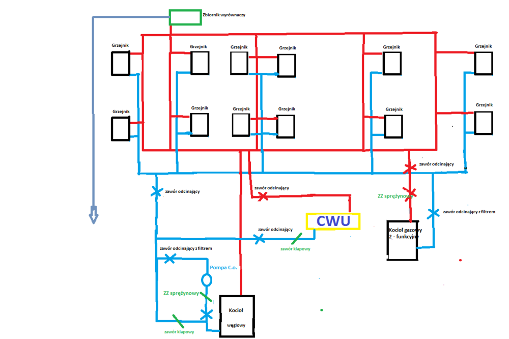

Sambor, ale ja dałem ZZ kalpowy po to, żeby również działała grawitacja w kotle węglowym.
To teraz już wiesz co masz źle.
Wszystko na raz ciężko jest wykonać prawidłowo.
zaznacz na rys prawdziwej  instalacji gdzie są te zawory klapowe., właściwie powinien być tylko 1 klapowy i 1 sprężynowy.
Tak to wygląda teraz.

Witam,
powyżej narysowany został mój schemat instalacji c.o.
Po rozpaleniu, do temp. ok 55st.C w układzie grawitacyjnym nagrzewają mi się dwa pierwsze piony bliższe kotła węglowego, natomiast dwa pozostałe (prawa strona) są zimne. Czy taką przyczyną może być montaż zaworu klapowego, na powrocie.
Jak działa pompa wszystko jest poprawnie i grzeją wszystkie
Jak najbardziej , montaż zaw  zwrotnego daje dodatkowe opory, które mogą zmniejszyć ciśnienie dyspozycyjne i pogorszyć przepływy w inst CO.
Potrzebne będą 2 rzeczy - podniesienie temp na kotle oraz ponowna regulacja hydrauliczna całego układu.
Przy grzejnikach mam tylko zawory termostatyczne Herz (zwiększony przepływ), bez regulacji wstępnej.
@Sambor czy zamiast ZZ klapowego zainstaluje zawór roznicowy który moze pracować poziomo to tez będzie występował ten sam problem.
 Nikt nie pomoże. Chcę usunąć ZZ klapowy i w jego miejsce zamontować zawór roznicowy firmy Tech-Pol, który może pracować poziomo. W mojej ocenie, zawor ten łatwiej bedzie się otwierał niż klapowy oraz bedzie pełny przepływ, jak to miałem pierwotnie.

Będzie nadal ten sam problem - myślisz że kulka będzie miała mniejsze opory niż klapka?
Są dwa rozwiązania - albo ręczne przełączanie zaworem kulowym lub pompa.
Regulację hydrauliczną trzeba zrobić na pionach, które najbardziej grzeją - przymknąć je.
Sprawdź jeszcze czy jak zamkniesz zawory na grzejnikach w pionie który grzeje to zacznie grzać pion który do tej pory nie grzał/

Poprzednio mialem Zawór Roznicowy na zasilaniu i ogrzewanie dzialalo poprawnie - kulka pływająca.
Obejrzałem stary Zawór Roznicowy i włożyłem do wody, kolka pływa w tym koszyku. Do jej pelnego otwarcia nie potrzebowalem praktycznie żadnej sily. Natomiast, obecny klapowy 2" stale jest zamkniety, do jego pelnego otwarcia trzeba użyć wiecej energii, żeby unieść klapę. Dopytuje Was, dlatego, ze posiadacie wieksze doświadczenie, a ja chcialbym miec bezpieczna instalację, bez żadnego zaworu od zasilania do zbiornika przelewowego jak mialem przed zmianami. Proszę o wyrozumiałość.

@Sambor, rozmawiałem z producentem zaworów różnicowych (firma Tech-Pol) pan poinformował mnie, że zawór ma w swojej konstrukcji dystanse wewnątrz i kulka która tam jest nie dotyka korpusu, a co za tym idzie medium ma swobodny przepływ. Dodatkowo poinformował mnie, że po wyłączeniu pompy kulka powraca do stanu wyjściowego i otwiera zawór na pełny przepływ.
