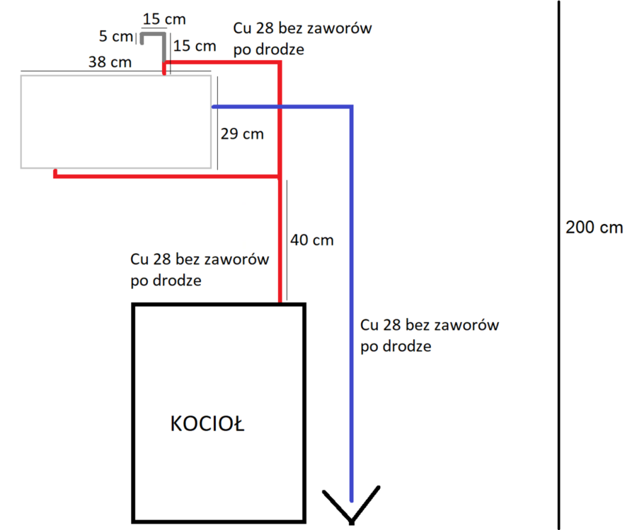

Odgrzeję trochę temat dot. naczynia wzbiorczego. Też muszę zainstalować nisko nad piecem w układzie z wymiennikiem płytowym. Czy podłączenia naczynia jak na rysunku poniżej będzie poprawnie? Wszystkie rury oraz zasobnik po stronie pieca będą na wysokości 80-100 cm.
Zrób tak jak na tym rysunku.

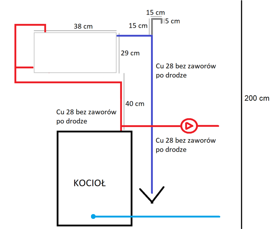

Sprawdziłem sobie jakie mam naczynie wzbiorcze i niestety układ otworów jest inny niż ten który wysłałem. Czy naczynie które mam może być podłączone w taki sposób jak poniżej (wlot wody z powrotu z lewej strony zamiast od dołu)?

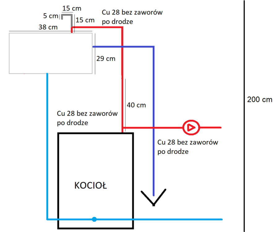

Czytałem jeszcze na forum o innych rozwiązaniach. Czy ewentualnie takie byłoby poprawne?

Byłoby ale w przypadku gotowania wody zład poprzez rurę przelewową płynie do kanalizacji i wody w kotle ubywa. W rozwiązaniu z osobną rurą wznośną i bezpieczeństwa gdy kocioł się gotuje woda z naczynia wpływa do powrotu kotła wystudzając go.
Ok, czyli przy tym naczyniu które kupiłem (jeden króciec u góry, jeden z lewej i jeden z prawej) oba rysunki zarówno a) z fajką napowietrzającą na rurze przelewowej oraz zasilaniu od góry i z lewej strony zbiornika
jak i
b) z fajką na rurze zasilającej od góry, powrót od lewej i przelew z prawej
będą poprawne? Jednak wybierając z pośród obu schematów lepiej wziąć ten połączony z powrotem?
