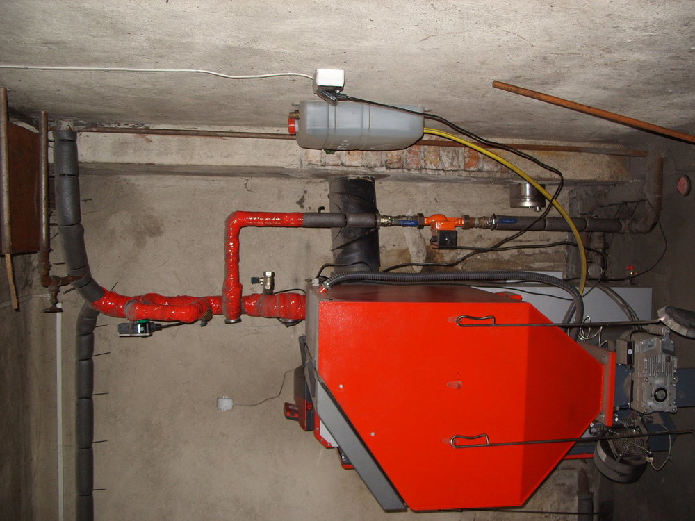

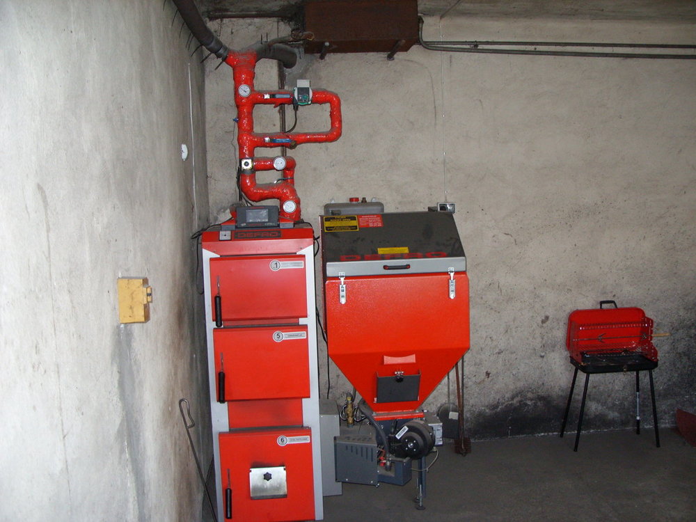

Proszę o ocenę mojej instalacji .
Defro Komfort Eko Duo Uni R 20 kw  sterownik k1prv4
sterownik pokojowy defro spk lux
Dom 205 m
instalacja zrobiona jako grawitacyjna
grzejniki stare żeliwne łącznie 198 zeberek
grzejniki nowe alu 17 zeberek
jedna faviera 2metrowa
Problemem jest bardzo duże spalanie ok 80 kg ekogroszku na dobe instalacje ogladało juz ok 10 hydraulików i każdy ma inna koncepcje ja juz jestem załamany po 1 sezonie, jeden mówi wymienić grzejniki na nowe drugi ze nie wymieniać tylko zawór 4d ale za bardzo nie wiedza gdzie go założyć itp jeden wielki cyrk ja sie na tym nie znam wiec bardzo proszę o pomoc.
Zależy mi zeby w razie braku prądu można było palic na ruszcie awaryjnym grawitacyjnie
Piec jest praktycznie na tym samym poziomie co najniższe grzejniki.
Bardzo prosze o pomoc.

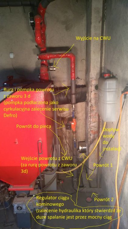

Dom jest piętrowy wstawione są nowe okna i drzwi strop ocieplony ściany podwójna cegła i lufy. W domu jest cieplo. Problemem jest to że piec nie chodzi długo w potldtrzymaniu zaledwie ok 4 minut po czym nagle temperatura spada o 15 20 stopni i musi od nowa wszystko nagrzewać. Później postaram się rozrysować cała instalacjePodłączenie pieca 1.jpegPodłączenie pieca 2.jpeg
Wysłane z mojego Lenovo P2a42 przy użyciu Tapatalka
Jest drugie naczynko na górze w lazience

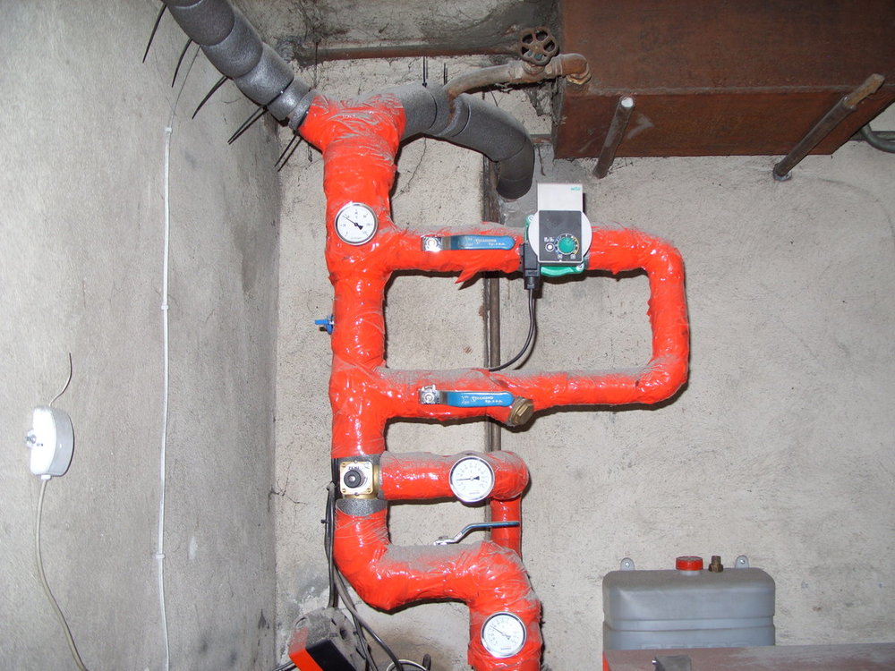

Naczynie źle założone - jak kolega pisał osobna rura wprost z kotła do naczynia,
Ochrona powrotu jakaś jest - nie wiemy nadal jaka jest temp zasilania i jaka temp powrotu na kocioł.
RCK - OK.

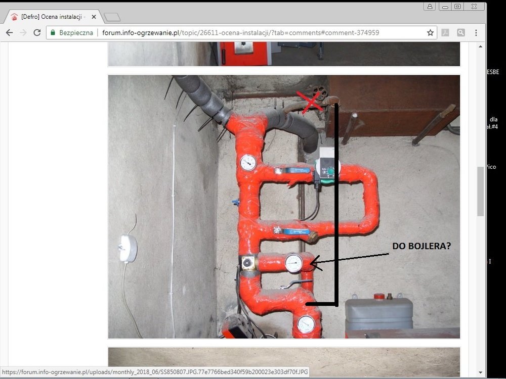

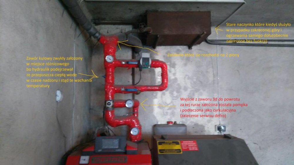

Pominąwszy kwestię niebezpiecznej instalacji, jakiś dziwny układ z tym zaw.3D,jaką on miałby pełnić funkcję?może coś źle interpretuje bo instalacja w obrębie kotła nie jest dobrze widoczna przez te rury opatulone otulinami ale wydaje mi się że obie pompy zasysają wodę z zaworu 3D jak w zał.#1
Powinno być jak w zał.#2
Edytowane przez odpowietrznik
Instalacja zbudowana źle. Przy zaworze 3d pompę stosuje się tylko na jednym z przyłączy. Taki sposób podłączenia jak masz teraz będzie ok jeśli zawór 3d zamienisz na 4d lub wdrożysz schemat #2 odpowietrznika ale tylko jeśli jest możliwość poprowadzenia osobnej rury do naczynia. Jeżeli nie to zostaw 3d tylko przenieś go na powrót razem z pompą - rozwiąże to problem bezpieczeństwa ale wtedy potrzebne termostaty na grzejnikach
