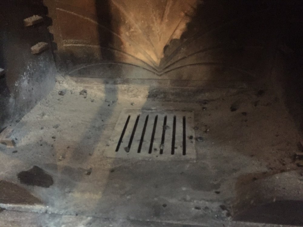

blachaxxx Opublikowano 28 Stycznia 2018 Autor #26 Opublikowano 28 Stycznia 2018 Więc tak komin ma ok 15x30 Dzisiaj go odpaliłem pali się ok dałem przekładańca pelet, brzoza, odpalony od góry. Wysłane z iPad za pomocą Tapatalk

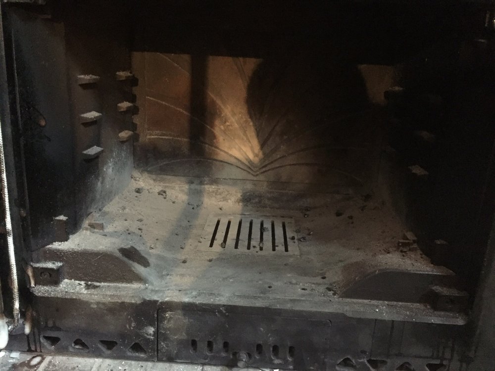

blachaxxx Opublikowano 28 Stycznia 2018 Autor #29 Opublikowano 28 Stycznia 2018 Szyba byla czarna przed odpaeniem wiec ja wyczyscilem , ale nie dokladnie wiec to co widac powsatlo wczesniej dzisiaj zero sadzy na szybie. Wysłane z iPad za pomocą Tapatalk

blachaxxx Opublikowano 28 Stycznia 2018 Autor #31 Opublikowano 28 Stycznia 2018 No i niestety dupa jak to mówią nie chwal dnia... . Pojechałem tam jescze raz po 2 godzinach cały załadunek się wypaił i wygasło , co się okazało drzwi nie były szczelnie zamknięte, po zamknięciu i ponownym rozpaleniu tragedia, kłęby dymu, czerwony ogień szyba czarna, jedynie w miejscu gdzie jest ruszt pasek jest czysty, więc już sam nie wiem, komin rozgrzany więc powinno być ok a pali tylko jak są drzwiczki rozszelnione. Jescze podobno tam są dwa kominy połączone przy dole tzw portki może przez to. A i kominek nie ma możliwości doprowadzenia powietrza z zewnatrz od spodu jak to jest w tych nowszych , zreszta i tak u mnie to by było nie możliwe ze względu na jego umiejscowienie. I jak mówie otwarcie balkonu 2metry daelej nic nie zmienia. Wysłane z iPad za pomocą Tapatalk

SONY23 Opublikowano 28 Stycznia 2018 #33 Opublikowano 28 Stycznia 2018 Tu nie ma żadnej filozofii musisz sprawdzić drożność między wlotami w obudowie a kratką rusztu. Przecież to nie silnik dreamlinera tylko pudło do utylizacji drewna. Otwarta szyba - pali się, zamknięta - gaśnie. Co tu jeszcze wyjaśniać. Skoro portki nie przeszkadzają przy otwartej szybie, to można je na razie odpuścić.
blachaxxx Opublikowano 28 Stycznia 2018 Autor #34 Opublikowano 28 Stycznia 2018 Droznosc jest , otwory sa w szufladzie wiec wszystko dobrze widać. Chyba ze jest wada kominka i otwory sa zbyt mał dodam że nie jest to kominek z marketu i byl dosc drogi. Wysłane z iPad za pomocą Tapatalk
blachaxxx Opublikowano 28 Stycznia 2018 Autor #35 Opublikowano 28 Stycznia 2018 Dym zamiast isc do góry kłębi się w kominku jakby dodołu. Wysłane z iPad za pomocą Tapatalk
SONY23 Opublikowano 28 Stycznia 2018 #36 Opublikowano 28 Stycznia 2018 To zatkaj jeden z przewodów podłączonych do portek.
blachaxxx Opublikowano 28 Stycznia 2018 Autor #37 Opublikowano 28 Stycznia 2018 No tak zrobie jutro Wysłane z iPad za pomocą Tapatalk
SONY23 Opublikowano 28 Stycznia 2018 #38 Opublikowano 28 Stycznia 2018 A podanie jakiegoś namiaru na przekrój samego kominka to jakiś wielki problem ?
blachaxxx Opublikowano 28 Stycznia 2018 Autor #39 Opublikowano 28 Stycznia 2018 Tzn jaki przekrój? Wysłane z iPad za pomocą Tapatalk
SONY23 Opublikowano 28 Stycznia 2018 #40 Opublikowano 28 Stycznia 2018 Chodzi o przekrój samego kominka. Może ma jakieś rozwiązanie, którego nie sposób się dopatrzeć na zdjęciach a wpływa na pracę...
blachaxxx Opublikowano 28 Stycznia 2018 Autor #41 Opublikowano 28 Stycznia 2018 On ma tylko regulacje powietrza i szyber to wszystko Moc chyba 18kw wymiar cos 70/50cm ,zeliwny , ruszt 20/20cm Kwity bede mial w czwartek Wysłane z iPad za pomocą Tapatalk
PioBin Opublikowano 29 Stycznia 2018 #42 Opublikowano 29 Stycznia 2018 Wyciagnij na probe uszczelke z drzwiczek od gornej strony
blachaxxx Opublikowano 29 Stycznia 2018 Autor #43 Opublikowano 29 Stycznia 2018 Mysle ze jak wyciagne uszcelke to będzie ok gdyż jak drzwi nie domkły sie na. 100% bylo ok ale,to chyba nie rozwiazanie problemu bo nie bede mial zadnej kontroli nad spalaniem ile wrzuce tyle spali. Wysłane z iPad za pomocą Tapatalk
PioBin Opublikowano 29 Stycznia 2018 #44 Opublikowano 29 Stycznia 2018 To jest wlasnie rozwiazanie problemu. Podgladnij rozwiazania z innych wkladow. Podawanie powietrza pod ruszt nie koniecznie jest dobre. Szyba rowniez powinna pozostac dluzej czysta.
blachaxxx Opublikowano 29 Stycznia 2018 Autor #45 Opublikowano 29 Stycznia 2018 Na jutro mam kominiarza , pod koniec tygodnia ekipa od kominka zobaczymy co się da zrobić , wycinał ktoś uszczelke z drzwi?
papasmurfek Opublikowano 29 Stycznia 2018 #46 Opublikowano 29 Stycznia 2018 W dniu 29.01.2018 o 07:58, blachaxxx napisał(a): ile wrzuce tyle spali. W takich wkładach właśnie nie ma możliwości kontroli spalania a moc reguluje się wielkością wkładu. Ograniczając powietrze powodujesz powstawanie sadzy.
blachaxxx Opublikowano 29 Stycznia 2018 Autor #47 Opublikowano 29 Stycznia 2018 A w jakich jest? Wysłane z iPad za pomocą Tapatalk
Hermogenes Opublikowano 29 Stycznia 2018 #48 Opublikowano 29 Stycznia 2018 Mam wyciętą uszczelkę szyby tak jak napisałem wcześniej góra i dół boki tam gdzie są łapki trzymające szybę ; uszczelkę zostawiłem . Szyba brudzi się tylko po bokach 1-2 cale . Nie znam dokładnie jak to jest w Twoim , ale jak wytniesz drzwiową to przypuszczam że będą się telepać na zamku dlatego pisałem że trzeba to robić z głową. poz Hermogenes
blachaxxx Opublikowano 29 Stycznia 2018 Autor #49 Opublikowano 29 Stycznia 2018 Tak rozumiem, ale dziwi mnie to iz we wkladzie za 4;5tys trzeba robic jakies czary mary zeby sie palilo. Wysłane z iPad za pomocą Tapatalk
Hermogenes Opublikowano 29 Stycznia 2018 #50 Opublikowano 29 Stycznia 2018 Zobacz ile jest tematów na forum z różnymi problemami w większości ludzie zapłacili za jakieś usługi czasem większą kasę . poz. Hermogenes
