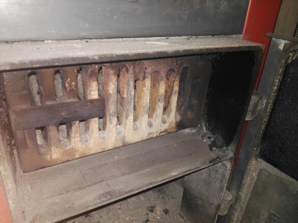

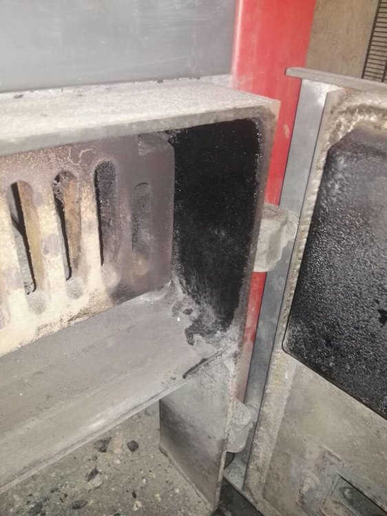

Koledzy pale od góry już 3 sezon ale w tym roku pojawił mi się problem dolne drzwiczki jak i ruszt pionowy mam cały w smole Co może być przyczyną czy może być to wina węgla? Piec defro optima na miarkowniku. 816b15dfedc03f1945a3e3da6798d940.jpgaa8cfe8c2567b4a7218885392a355f3f.jpg

Jaką masz temperaturę na kotle?
No właśnie dobre pytanie , ja ustawiam zawsze na 70 i bojler puszczony w obieg kotła na stałe na kaloryferach dwóch ustawiam na 3 -kę a na podłogówkę 32 stopnie więc kocioł zawsze ma prawie to samo na zasilaniu jak i powrocie i smoły zero piec suchy
Minimum to 60° a najlepiej jak jest 65°.
Temperaturę na kotle mam 50 stopni wiem że mało ale dawało radę dwa sezony,a czym proponujecie zaślepić ,dodam że nie bierze mi chyba powietrze rusztem pionowym bo mam osobną uszczelkę w drzwiczkach.

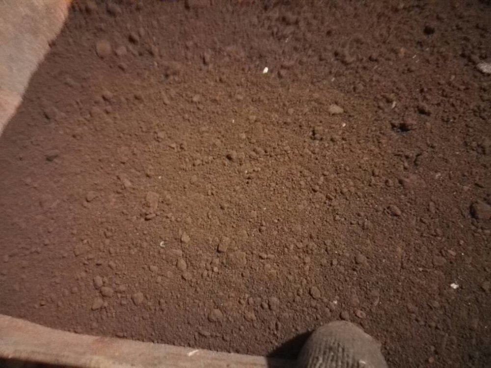

Wczoraj czyściłem komin i tak wygląda sadza z komina suchy pył koloru brązowego czy to dobrze? Cały czas szukam odpowiedniej mieszanki powietrza przez PW

Witam. Ja użytkuję kocioł żeliwny od 3 miesięcy, ale też twierdzę, że temp na piecu to minimum 60 st. Wcześniej miałem ok 50 st i zbierała mi się smoła i też zdarzały się wybuchy gazów. Zajrzałem do instrukcji. Napisano minimum 60 st, zastosowałem się i zero smoły i zero wybuchów (kocioł Viadrus U22 4czł) Wcześniej miałem kocioł stalowy na ekogroszek i też w instrukcji napisano minimum 60 st. Nie chodzi tu tylko o smołę ale też korozję która powstaje w niższych niż 60 st temperaturach.
Bossi 11 masz dokładnie taki sam kolor wyskrobków z komina jak ja kiedyś wstawiałem zdjęcie z pytaniem . Nie dostałem jednak żadnej odpowiedzi sam wywnioskowałem że mam zbyt krótki wymiennik w kotle i popioły które odkładają się na półkach u innych palaczy wklejających tu zdjęcia. W naszych prawdopodobnie przedostają się do komina tam zostają zabarwione kondensatem i przyklejają się do ścianek. W trakcie dalszego wzrostu temperatury komina woda z kondensatu odparowuje barwnik zostaje w tym popiele i nie wsiąka w ściany. To jest moja teoria powstawania brązowego nalotu . Doszedłem do wniosku że jest to lepsze niż czarna nie spalona sadza , a jednocześnie też niż czysty komin z płynącym zimnym kondensatem penetrującym ścianę komina z której się nie może uwolnić. Podkreślam że jest to moje wytłumaczenie . poz Hermogenes
Kisisz opał.Podnieś temperaturę do minimum 60° stopni. Wiem co mówię. Dwa lata paliłem na 50° smoła oraz skorupa w kotle. Po podniesieniu temperatury na 60° problem zniknął. Teraz na ściankach kotła tylko sadza praktycznie puch która bardzo łatwo schodzi.

Po mojemu ten brązowy pył na powyższym zdjęciu to lotny popioł z niespalonymi ciężkimi węglowodorami.
Też tak to widzę , bo smoła w piecu wygląda inaczej, chyba, że pod tym pyłem jest smoła.
Krótko: nawet producenci kotłów miałowych jak i węglowych (grubszy sort węgla) polecają ustawić tak by na kotle  było minimum 60 st,
Ja na początku ustawiałem na 55 st C.  i pojawiła mi się smoła w kotle a do tego często przy otwieraniu drzwiczek dochodziło do małej eksplozji. Poczytałem instrukcję i pisze dokładnie MINIMUM 60 st C. Odkąd to ustawienie mam na piecu skończyły się wybuchy i nie mam smoły.

Ok rozpaliłem po wyczyszczeniu temp.zadana 65 w jak ręką odjął zero kopcenia , podjechałem do marketu budowlanego zakupiłem sadpal i wsypałem na żar łyżkę stołową preparatu i po 2 h już widzę jak się wypala smołą w kotle.
Wniosek mój taki że jak się kisi opał to potem takie problemy.

Palenie na 55 stopni to wcale jeszcze nie tragedia. Sam palę często na takiej temperaturze i mój komin ma się dobrze, po miesiącu palenia pól wiadra sadzy z komina, kotła oraz rury łączącej. Nie mam nigdy musu czyszczenia w trybie awaryjnym, robię to dla własnego spokoju by mieć świadomość że wszystko  jest OK. Warunkiem dla braku kłopotów jest węgiel, spalając płomienny będzie zero problemów. Spalając kaloryczny który zawiera sporo węglowodorów będą problemy z sadzą i niewiele pomoże magiczna temperatura 60* C jak i tajemy dodatek w postaci sadpalu. Po zaaplikowaniu jednej łyżeczki tego przereklamowanego specyfiku nie ma możliwości wypalenia smoły.
Mając węgiel kaloryczny lepiej palić raz dziennie a ostro albo kupować węgiel typu Sobieski,Piast czy Ziemowit.

Ta brązowa sypka sadza to chyba lepiej niż czarna sadza czy smoła w kominie? ;) Taki rodzaj "uzyskiwałem" paląc w GS od góry a przy DS to się nie zmieniło. Nie wnikam w chemiczne reakcje,powodujące taki czy nie inny kolor sadzy, przy czym czarna sadza w kominie czy wrecz smoła były by definitywnie dowodem na złe spalanie. Brązowej sadzy mam tez trochę na wymiennikach poziomych,ale czyszcząc kocioł i komin regularnie nie martwi mnie to specjalnie.
Ta brozowa szadza to wielopierśćieniowe węglowodory aromatyczne.
Powstaję przy niskiej temperaturze płomienia (zimne płomienie),niby płomień wygląda ładnie ale z powodu niskiej temperatury wielopierścieniowe węglowodory aromatyczne nie spalą się i osiądą w kotle i kominie.
Czarna sadza to wędzenie opału  lub wysoka temperatura i niedobór powietrza lub nadmierny nadmiar powietrza.
Smoła to pemanętne wędzenie opału.( w niskie temperaturze,z minmalną ilośćią powietrza)
