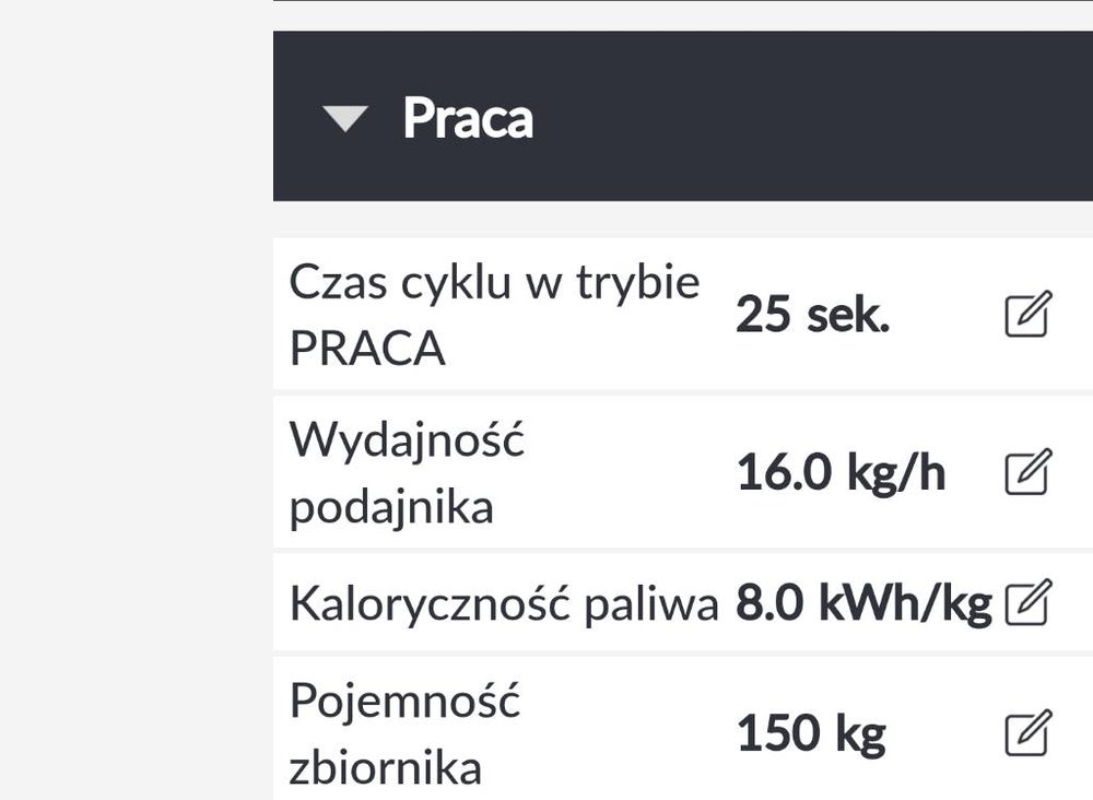

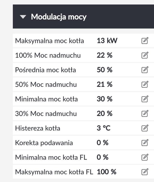

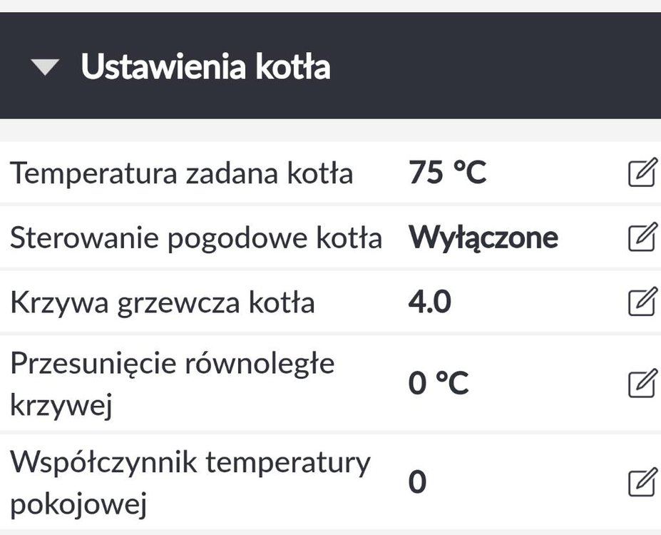

rano wyczyszczony piec , na daną chwilę wpisane takie parametry obserwuje musiałem ustawić 13KW przy ustawieniach 11KW NIE mogę wpisać parametrów podanych przez pana wpisałem zbliżone ce85ca44b6da9a0e764a0605b7de6173.jpg1f36ff994984041f0ae4f891c5dff3db.jpga5e5ca300cffff8517541f3b356830ca.jpge9f7cf2eb9f6119053a1383732c38a78.jpg

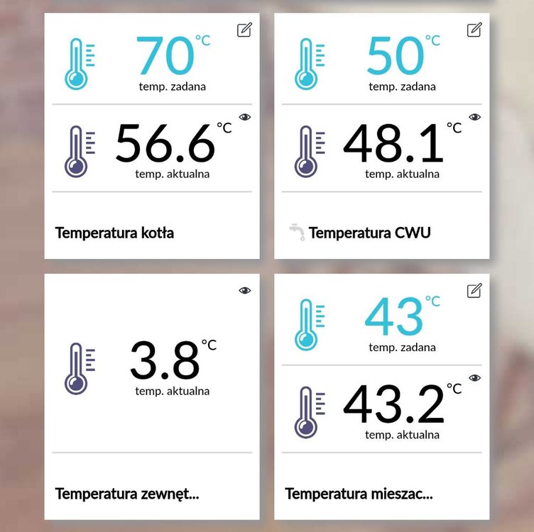

jak na razie obnizylem temp kotła z 75 na 70C po przebiciu maksymalnej , jak na razie nieźle to pracuje , jedyne co zauważyłem jak kocioł wchodzi w nadzór to temp kotła spada bardzo nisko i musi to nadrabiać . 76c22793005d87cc63c772e7727dc4af.jpg

Zmniejsz nadmuch. Po jednym pocencie, tak, żeby nie wchodził w tryb nadzoru. A jak się dopala paliwo ?
jeśli stoi w nadzorze to widać spieki_grudy , jeśli normalnie pracuje wydaje się być ok , zmieniłem parametry
Wysłane z mojego SM-G920F przy użyciu Tapatalka
Edytowane przez fotopasjajelcz
Czyli nadmuch w dół i zostawić na kilka godzin. Później sprawdź w historii danych, czy wpadał w nadzór.
ok zmniejszyłem po 1 procencie % na każdym stopniu Fuzzy Logic , jeśli dobrze zrozumiałem.
Tak. Nie sobie powoli pracuje. A nie spada temp. kotła w trakcie pracy pompy cwu ?
nie spada jest ok
dalej wpada w nadzór ale już z mniejszą częstotliwością
faktycznie zauważyłem że jeśli córka się kąpała temperatura wody spadła do 20 C to temp pieca też spadła z 70 C do 54 C
To raczej normalne, że temp. kotła spada, bo podbiera z kotła nie zmieszaną wodę, a zawór 4D chce zapewnić stałą temp. c.o.

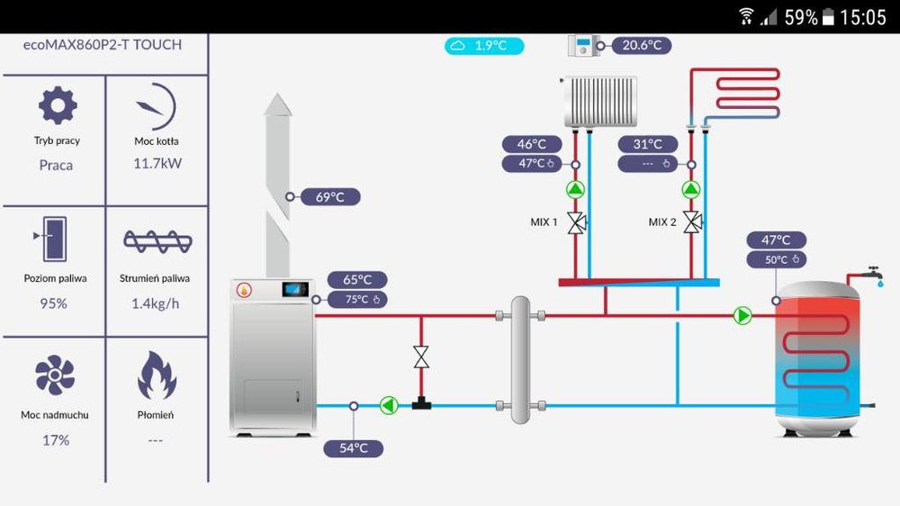

na daną chwilę wygląda to tak chyba całkiem nie najgorzej .d9f2ce15dddcf080ce35cb418e0d8927.jpg
