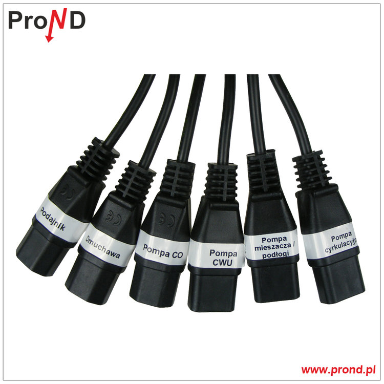

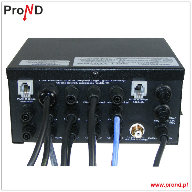

Jeśli chodzi o łączenie nowego sterownika z aktualnymi kablami to rozumiem że problemu nie będzie . Bo fabrycznie to sterowniik ma zakończenia jak do zasilacza komputerowego ?
tak fabrycznie pompy, dmuchawa,podajnik są na takie wtyki komputerowe. Wtyczki do pomp sa w zestawie w kartoniku od stera (4szt.), dmuchawy i podajnik sa najczęściej juz w to wyposażone przy kotle, więc do tego dodatkowych wtyków nie ma
