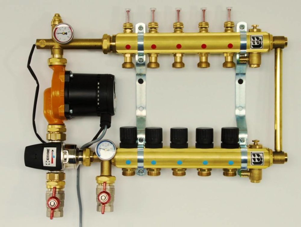

Mój problem to podłogówka.... mam dom 115m2 ogrzewane około 96m2 kociol gazowy thermet 20kW kondensat Gora ogrzewana 5 kaloryferami i jedna drabinka i jest ok. na dole posiadam podlogowke okolo 50m2 , rozdzielacz z pompa i zaworem rtl. problem polega na tym ze rurki na zasilaniu i powrocie ciagle zimne pomimo grzania ponad 7 godzin...  na zasilaniu na termostacie ustawione 40stp .pompka ustawiona na 4 bieg 7 sekcji jesli juz cos tam ciepla pojawi sie na pexie to po jakimś czasie znow wychłodzone.... i w rezultacie ciagle zimna podloga ;((( a gaz ciagnie i ciagnie... dom z dziurawki ceramicznej sciany ocieplone styropianem 15 cm dach ocieplany styropianem 20 cm plus 2 warstwy papy. Bardzo proszę o pomoc jak to wyregulować lub zmienić połączenie ponizej daje zdjecia rozdzielacza   post-75413-0-85288500-1509278339_thumb.jpg     post-75413-0-67995200-1509278398_thumb.jpg

Odkręć te białe "kapturki" na górnej belce
Na rotametrach ustaw 1.0 przepływy
odkrecone na maxa....

Podłoga odpowietrzona?
Masz jakieś przepływy?
Jesli odpowietrzona i brak przepływów to sprawdź czy ten bajpas nie odkręcony na max.

W tym układzie będzie grzało jak na kotle, instalacji grzejników będzie minimum 20C więcej niż ustawiono na podłogę, trzeba więc podnieść temp na kotle , ciekawy jestem ile jest obecnie na kotle.
A tak naprawdę ta instalacja nie ma prawa działać prawidłowo z tym kotłem,
To instalacja do kotła na węgiel a nie na gaz.

tak podloga odpowietrzona na rotometrach ustawilem na 1 tak jak kolega wyzje kazał bajpass jest wykrecony na maxa, jak go ustawic??
Dopasuj klucz imbusowy i go zakręć.
Sprawdz też zawór powrotny zaraz za rozdzielaczem (krótka rurka pionowa). Reguluje on ile wody wraca do pieca. Zostaw odkręcony 3/4 obrotu (zakrecasz do konca i odkręcasz niecały obrót).
Zawór termostatyczny na 30stopni ustaw.

Nic więcej nie mam jak są rurki po prowadzone nie wiem.... Na gorze drugi rozdzielacz na kaloryfery bez pompki myślałem żeby na nim powrót trochę przymknac... Temp ustawiona na podłogowe 33stp na powrocie temp 29stp grzeje sie od momentu gdy wyregulowalem wszystkie rotometry pompke i zskrecilem całkiem bypass tak jak kazales i podłoga równomiernie jest delikatnie ciepła;)

Ten termometr na dole rozdzielacza pokazuje temperature zasilania OP.

Z tym ze ja mam zasilanie na gorze powrót na dole na tym rozdzielacz... A ten bypass na pewno ma być dożywotnio zamknięty? ;)
  • Rozwiązanie
Zasilanie masz w dolnej belce rozdzielacza :)
Zobacz schemat dokładnie to zrozumiesz zasade działania
Pompa ciagnie wode z zasilania i powrotu, miesza i w dolna belke pcha. Tam czesc idzie w podłoge jako zasilenie,a czesc wraca do pieca.

Kolegi marwol tak jak mówiłem podłoga ok tylko dlaczego jak mam zadana ta temp 33stp na termostscie grzeje grzeje podłoga ok jak termostat zamknie po jakiś od zamkniecia 30 min podłoga zimna i nie może dobić do 22stp w salonie...
To zwiększ na termostacie na 35-40stopni.
Bo ten termostat ma kapilare przymocowaną do dolnej belki. I jak tam temperature osiągnie to zamyka termostat. Nie jest to idealne rozwiązanie.
