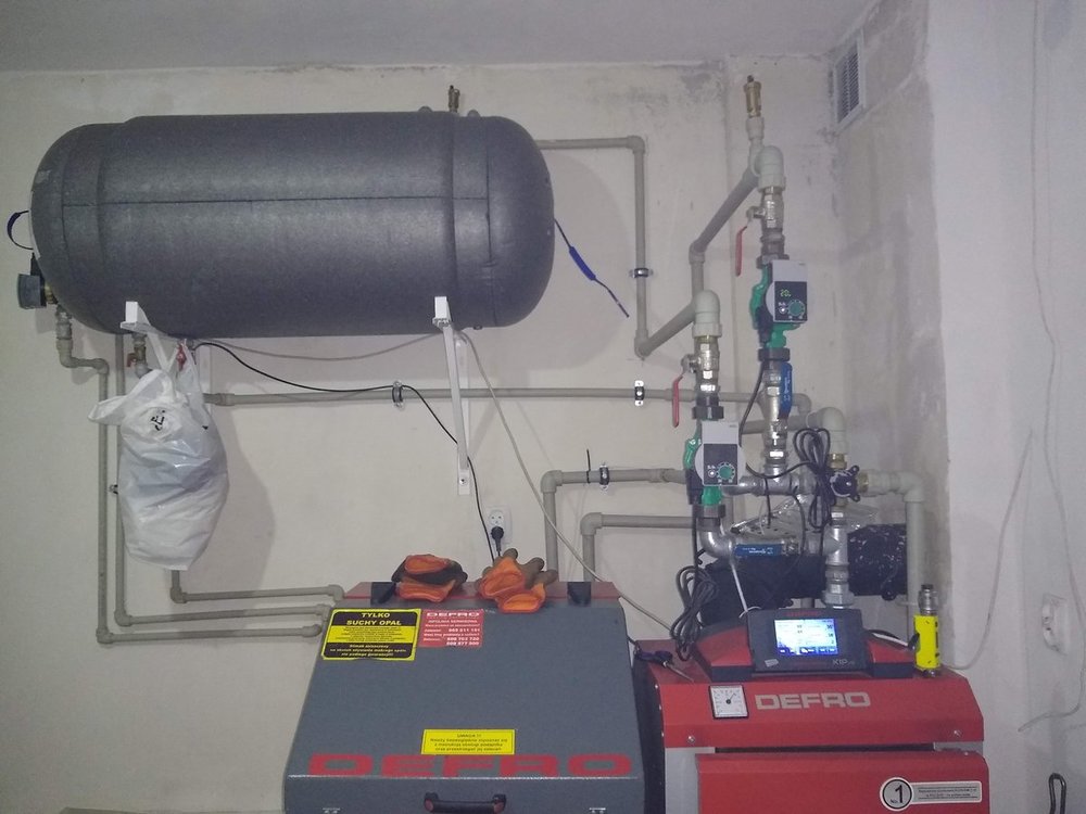

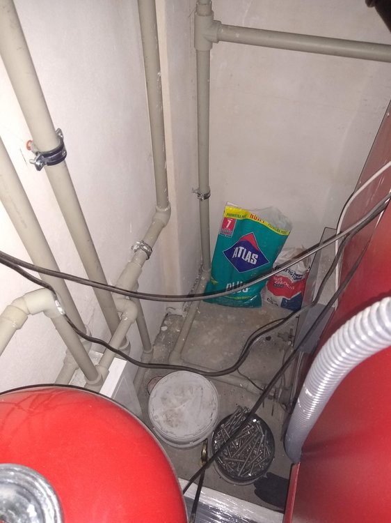

Mam problem żmija instalacja C. O

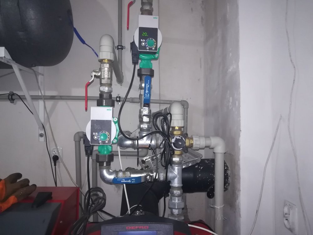

Posiadam pięć na ekogroszek firmy defro. Posiadam w swojej instalacji 3 pompy oraz jeden zawór 4 drozny i zawór 3 drozny do podłogowki.

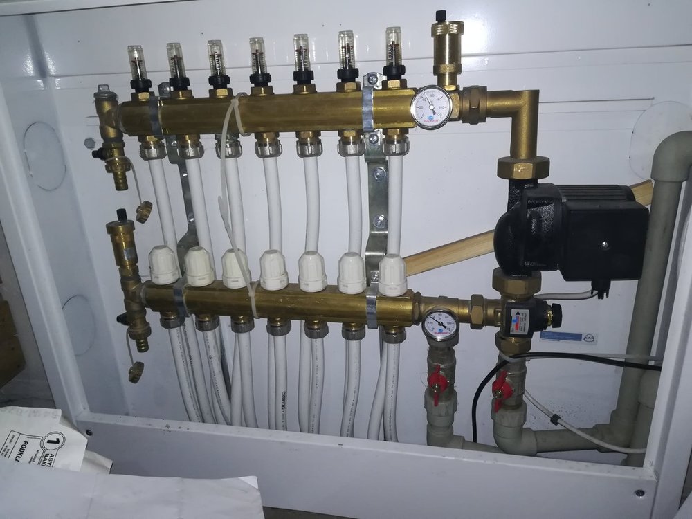

Mój problem polega na umiejscowieniu czujnika od temperatury podłogi.
Gdy go umieszczę na powrocie ciepła woda z kotła spływa do podłogowki i pompa bardzo długo się nie włącza.
Natomiast jeśli czujnik umieszczę między rurka i powrotu następuje ta sama sytuacja.
Jeśli jednak wyjme czujnik i podłogowka będzie chodziła non stop wtedy bardzo długo piec pracuje do zadanej temperatury i krótko ja utrzymuje.
Proszę o wskazówki co złe wykonuje i czy instalacja jest prawidłowo zrobiona
Pompa podłogi ma pracować cały czas, a temperaturę wyreguluj na pokrętle 3D (na początek 30-35). Ten czujnik widać gdzieś na foto? Dlaczego nie zrobiłeś sterowania pogodowego?

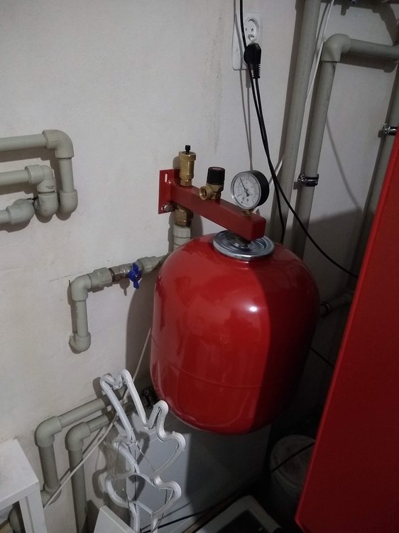

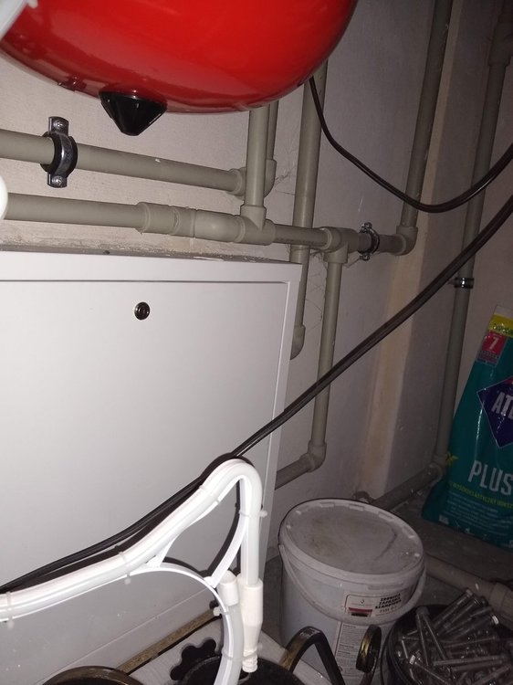

Parę uwag ogólnych.
1. PP do kotła węglowego to kiepski pomysł.
2. Powrót z układu poprowadzono tak, że grozi zapowietrzeniem.
3. Jak to układ otwarty, to jest totalnie źle.
4. Nie widać zaworu zwrotnego za pompa CWU.
Jestem trochę lajkiem w tym także musisz dużymi literami:)
Jest to piec na ekogroszek 15 kw.
Nie posiadam na zawór w siłownika także z tego co wyczytałem pogodowka nic tu nie zdziała.
A poza tym też mam niska temperaturę powrotu w okolicach 40 stopni

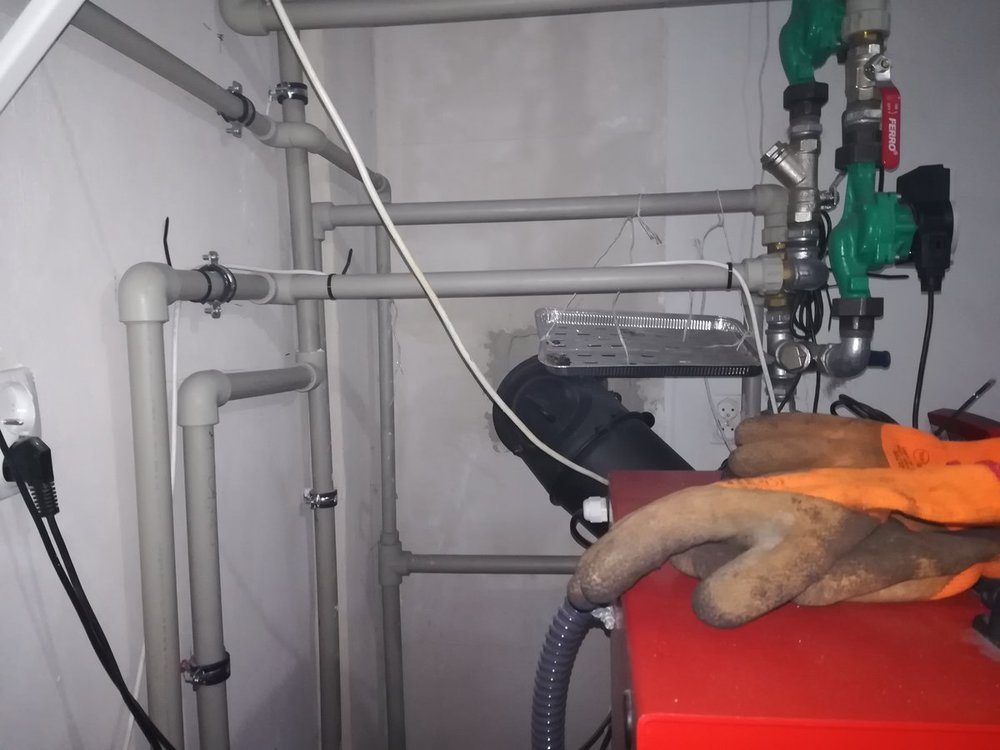

Doklejam więcej zdjęć
Proszę o bardziej konkretną odpowiedz jak to dobrze ustawic
Pompa podłogi powinna pracować cały czas. Jeśli jest podpięta pod wyjście "Pompa podłogi", to czujnik odepnij i niech sobie gdzieś dynda, tak by pompy nie wyłączał. To, że pogodówka nic nie da, to nie problem braku siłownika, tylko złej koncepcji sterowania ogrzewaniem podłogowym.
Zimny powrót to już się nudzi tłumaczyć dlaczego. Poczytaj tematy. A właściwie to majstra zapytaj dlaczego tak to zbudował., że warunków gwarancyjnych kotła nie spełnia.
Sprawdź jaki masz zawór bezpieczeństwa na grupie bezpieczeństwa i skonfrontuj to z max ciśnieniem dla kotła wg DTR.
