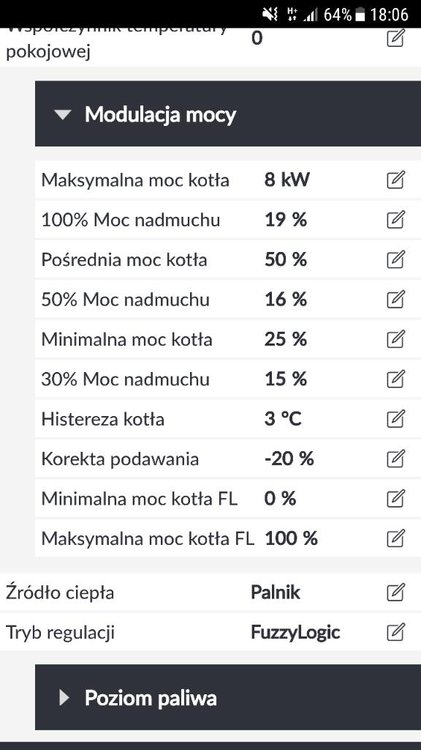

U mnie MF Segplus Platinum 17 ster ecomax 860 p2 jadł ekogroszek niczym smok wawelski testowałem różne rodzaje groszku teraz jadę na pieklorz Chwałowice 27 , jedyne parametry które odpowiadają za podawanie paliwa to zmniejszanie mocy maksymalnej kotła ja zszedłem z 17Kw na 8 KW stopniowo , zmiana po przeliczeniu modulacji przez sterownik jest widoczna praktycznie od razu strumień paliwa 3,4 kg/h teraz obecnie ,0,8 kg/h piec powoli dobija do maksymalnej co mi osobiście pasuje , kaloryczność paliwa w górę zmniejsza podawanie w dół zwiększa , test podajnika przy groszku podstawa by sterownik wiedzial jaki mam mieć przedział posuwu ,czas cyklu w trybie praca nie zmieniam opcja tylko dla kotłów o bardzo dużej mocy z motoreduktorami jeśli zmieniłem zmienił tylko cykl x 2 podawania dawka taka sama , opcja korekta podawania mam ustawioną na - 20 dokonywałem zmian widoczna reakcja co 5 jednostek jeśli zjechalem z - 20 na - 15 strumień paliwa z 0,7 kg/h na ,0,8 kg/ h jak sterownik to przelicza nie wiem . To takie moje spostrzeżenia w ferworze walki z tym kotłem .Obecnie jadę w FL w którym też dokonywałem zmian by widzieć czy reaguje obecnie mam takie ustawienia foto kocioł odstawia się w nadzór rzadko ale dalej z tym walczę Nie mam spiekow groszek się dopala pomimo tego jak wstaje z nadzoru też nie spieka. miałem problem z wysoką temp spalin jako nowy palacz kocioł nie był systematycznie czyszczony blachy zawirowawcze oraz boczna wyczystka były zawalone sądzą nie wspomnę o samym kotłe wewnątrz, z tym sobie poradziłem problem wysokich spalin dalej występował ale nie aż tak z 280C zszedłem na 200C praca kotła na max kw17 wszystko szło w komin i nadmuchy w poszczególnych mocach FL w granicach 40% w dół zjechalem z mocą kotła na początku do 14 potem 10 KW obnizalem nadmuchy, temp spalin max 150C, to by było na tyle co ja miałem z MF.069f44445569028580a2ec4de9d46f67.jpg
Wysłane z mojego SM-G920F przy użyciu Tapatalka
ogrzewam 140m domu cegły nie ocieplony , stropy ocieplone .
zawor 4 d sterowany z pogodowka poorzez siłownik temp na piecu 65C , sterowanie kotła z pogodowki wyłączyłem działy się wariacje potrafiła zejść do 40C zero kultury pracy kotła .
