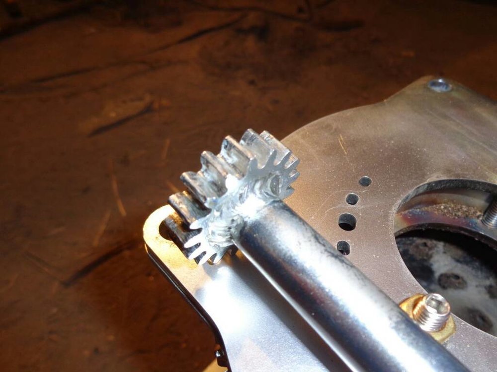

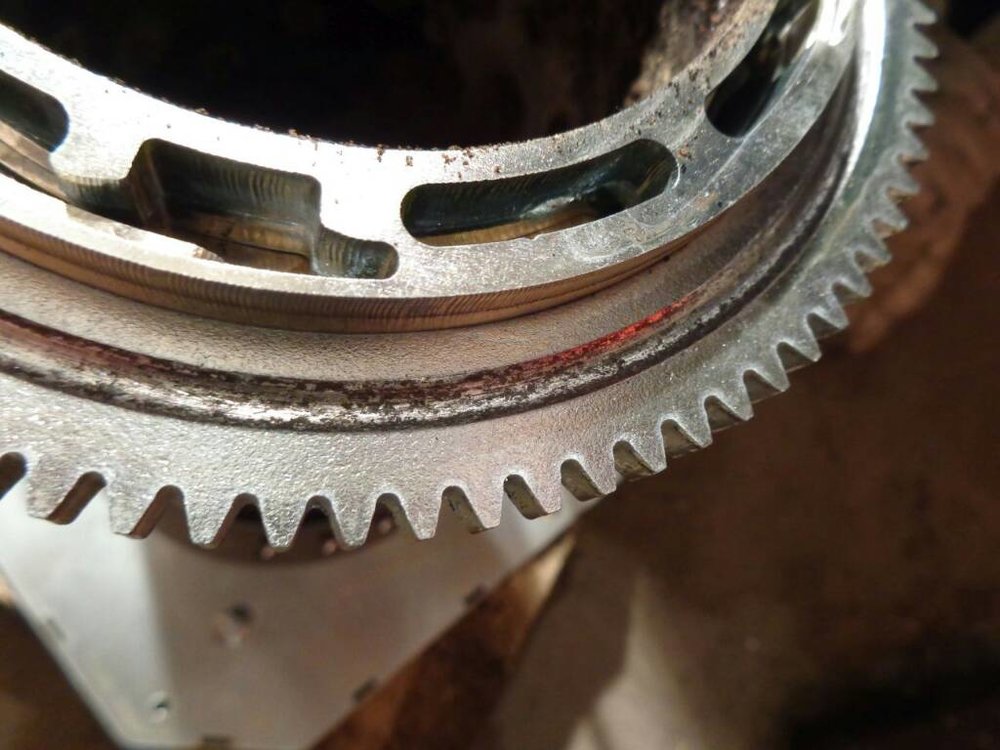

Na Twym miejscu wezwał bym serwisanta odżałował parę $ i po sprawie. Jeżeli nie obraca Ci się komora to masz problem z czyszczeniem i napowietrzeniem komory. Jak długo użytkujesz ten palnik. Może czas łożyska przesmarować bo się zapiekły. Wspólnie ze znajomym też u niego przymierzamy się do tej czynności , bo zgłasza dziwne dżwięki wydobywające się z palnika.
A przypomnij mi kol. Rzegus, bo nie chce mi się szukać we wcześniejszych postach, jakiego producenta masz palnik? Też KIPI?
Robin jak możesz to proszę fotoreportaż ze smarowania,Tak po kolei.
Tak Tak dziś , się spotykamy i uzgodnimy termin , może się uda jeszcze przed pierwszą gwiazdką.
To może też coś dorzucę. U mnie po ok. 10 dniach od montażu palnik zaczął głośno zgrzytać w czasie obrotu. Po rozebraniu okazało się, że wogole nie był smarowany! Dla mnie trochę to dziwne, bo producent zaleca smarowanie po czy przed sezonem.bcd35e08e04060e4c03ca153e15b4844.jpg8c9a2b7e02459c00d19ca53a6c4c8824.jpg92143142b4c9f216fb98aa1efd9ec9fe.jpg4883bd7638a7ee71a3f369e9b2a711cd.jpg

Jakiś konkretny rodzaj smarowidła stosujecie czy coś ogólnie dostępnego? Też chyba mojemu lekkie smarowanie by się przydało
Edytowane przez Tomek0407
Ja dałem ŁT-43. Teraz palniczek cyka jak szwajcarski zegarek [emoji6]
