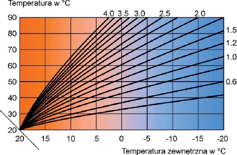

Krzywa grzewcza - strona 12: NASTAWA KRZYWEJ POGODOWEJ "Kt". Nie wiem dlaczego piszesz, że takiej nie ma. Dla Kt 15, przy -20 daje około 60oC

Normalna tabela krzywych wygląda tak jak na załączonym obrazku. Jak masz 60 oC zasilanie to znaczy że krzywa jest 0,8.To co piszesz to jakieś włoskie wynalazki. Kocioł dla mnie jest nowością. w dokumentacji coś piszą o ogrzewaniu strefowym pkt 11.23 który brzmi: "....Aby skorzystać z tej funkcji należy zainstalować programowalną elektroniczną płytę przekaźników dostarczaną jako wyposażenie dodatkowe..." opis samego podłączenia jest bardzo lakoniczny i w tej sprawie powinieneś skontaktować się z dystrybutorem kotła który powinien dostarczyć wszystkie potrzebne urządzenia Żaden sterownik PID nie jest do tego potrzebny. Czyli kontakt z dystrybutorem kotła, opis co chcesz zrobić, kupić to co potrzebne i wykonać zgodnie z zaleceniami
Widocznie makarony wymyśliły swoje tabelki i na szczęście zamieścili je w instrukcji. Sterowanie kotłem to tylko opcja włącz-wyłącz + (do wyboru: stała temperatura zasilania lub krzywa z temperatury zewnętrznej). Dlatego zbudowałem sobie regulator PID, który jak dotąd sprawuje się dobrze, ale był problem z kotłem, który prawdopodobnie przegrzewał się ze względu na niedostateczny przepływ wody przez układ.
