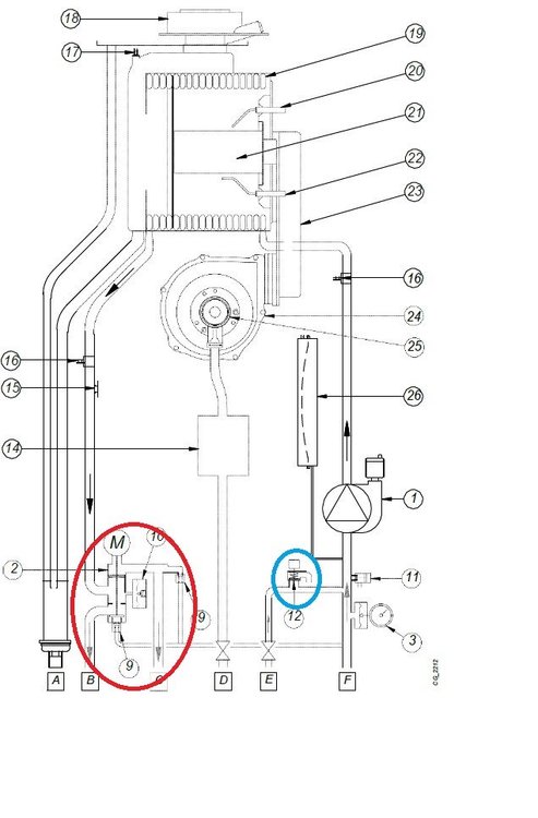

Mam kocioł BAXI Duo Tec Compact+, podłączony do zasobnika oraz do wymiennika (układ zamknięty podłączony do istniejącej instalacji węglowej). Zimą działa do ogrzewania wykorzystywany jest piec węglowy/ekogroszek, kocioł służy wyłącznie do podgrzewania ciepłej wody (takie było założenie).

  5. Jak wygląda wariowanie ciśnienia? Dolewam wody na ok 1,5bara. Jeśli kocioł grzeje na CO (temperatura na 60-70), wówczas jest bez problemu.
    - Przy przełączeniu na wodę (temperatura na 55C) pompa się uruchamia i ciśnienie skacze powyżej 3bar w przeciągu kilkunastu sekund, zawór puszcza i zaczyna się przelewać. Po nocy w kotle prawie 0bara.
    - Aktualnie ustaliłem temperaturę wody na 40C - gdy kocioł nie pracuje, ilość wody i ciśnienie spadło do 0,8bara; przy pracy kotła na podgrzewanie wody idzie prawie pod 3 bary. Co kilka dni ide dopuścić ok 100ml (jadę na słuch i wyczucie).
Serwisant kotła twierdzi, że mogę mieć gdzieś w układzie podgrzewania zasobnika zator, jeśli nie to może być wina kotła. Instalatorzy twierdzą, że wina kotła, bo nie jest możliwe by po 15miesiącach zmniejszyła się przepustowość rur. Jeden zgania na drugiego a ja powoli wymiękam, bo kończy się gwarancja.
Ciśnienie wg. serwisanta kotła wynosiło jeśli dobrze pamiętam (to usłyszałem, tak więc nie jestem na 100% pewien 1.5bara).
Czy naczynie może mieć taki wpływ, jeśli ten sam kocioł:
- jeśli grzeje c.o. to wszystko gra;
- jeśli puszcza na c.w.u. to idzie w górę?
Naczynko przy grzaniu CO pracuje prawidłowo.
To może zawór 3 drogowy przypchany, żeby wykluczyć zasobnik trzeba spuścić wodę z wężownicy, przedmuchać, sprawdzić drożność, a pozostawić w nim  ciśnienie  od strony wody zimnej czy jest szczelny, czy zimna woda nie przedostaje się w obieg grzejny.
Jak naczynie jest Ok to winnym może być zaw 3-D - w kółku na czerwono albo sterowanie tym zaworem - elektronika.
Warto sprawdzić czy podczas grzania CW rury do zasobnika są ciepłe czy gorące - powinny być gorące.
Na niebiesko zaw bezp - jest przed obiegiem grzewczym .
Dziękuję bardzo, będę wołać serwis o sprawdzenie zaworu i elektroniki, a instalatorów o weryfikację przepływu zasobnika.
Wyjaśnienie po sprawdzeniu i udanym (w końcu serwisie).
Powodem była zatkany przewód do naczynia przeponowego. Od uruchomienia kotła minęło 1.5 roku a zawalony "rudym" szlamem był jak podobno "po 5 latach nie serwisowania urządzenia". Instalatorzy sami w szoku. Niestety producent dał ciała i podłączenie tego przewodu do naczynia jest pod kątem 90stopni, wtyk zrobiony z kompozytu, wciskany na siłę. I z duszą na ramieniu był wyciągany (w końcu jak się ukruszy to czekamy na dostawę od producenta).
Dlaczego takie zachowanie? Otóż wg serwisu:
- układ CO na zład wody ok 2l, natomiast cwu powyżej 7l
- wzrost ciśnienia małej objętości wody nie był zauważalny i dlatego takie dziwne zachowanie.
