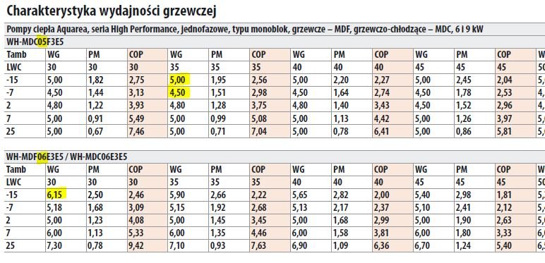

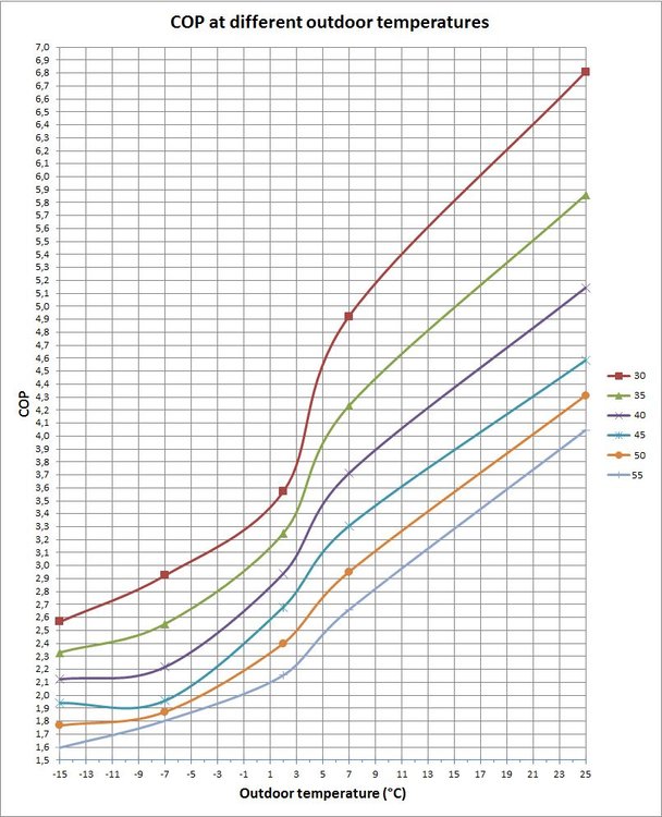

gondoljerzy Opublikowano 4 Stycznia 2017 #22 Opublikowano 4 Stycznia 2017 W dniu 30.12.2016 o 19:09, automatyk napisał(a): pompa ciepła ma pracowac cały czas bez bufora wg temperatury zewnatrznej i krzywej grzania utzymujac temp wewnetrzna na ustalonym poziomie jak rozpalisz sobie w kominku t sobie ładujesz bufor i tyle ... bufor i inwerterowa pompa ciepła czy wy ludzie sie szłyszycie ????? to jest tak samo logiczne jak ustawienie koksownika na srodku pokoju Mógłbyś przedstawić jakieś rzeczowe argumenty przeciw pompie inwerterowej do kompletu z buforem? Bo argument, że pompa ma pracować cały czas, bo tak, do mnie nie przemawia. Różnica temperatur pomiędzy dniem i nocą to zazwyczaj 5-10 stopni. Różnica w cop pompy ciepła przy takiej różnicy będzie rzędu 10-20%, a różnica w cenie prądu to 50% lub więcej. Przypomnę, że nie mówimy o dobrze ocieplonym domu z podłogówką, tylko o domu z grzejnikami. Swoją drogą, już sama podłogówka z racji masy grzanej wylewki JEST swego rodzaju buforem ciepła. Niejeden użytkownik pompy ciepła z forum muratora chwali się grzaniem podłogówki wyłącznie tanim prądem. Założyciel tematu już ma bufor, więc kwestia kosztów inwestycyjnych odpada. Jedyna niewiadoma, to o ile lepszy będzie cop pompy inwerterowej grzejącej niepełną mocą przez cały dzień w porównaniu do pompy prowadzonej z dużą mocą na tanim prądzie. Ale czy będzie aż tak dobry żeby zrównoważyć różnicę w cenie prądu? P.S. Kolego irmentruda, powinienes przeszukac forum.muratordom.pl pod kątem pompa ciepła i grzejniki lub pompa + bufor.
automatyk Opublikowano 5 Stycznia 2017 #23 Opublikowano 5 Stycznia 2017 po pierwsze pompa ma pracować cały czas bo nikogo rozsądnego nie stać ab pompe przewymiarowywac o 180% względem zapotrzebowania po drugie temp w dzie jest wyzsza co powoduje spadek mocy obieranej po trzecie istnieje cos takiego jak promieniowanie co tez podwyższa temp w pomieszczeniach poprzez okna po następne można dołozyc foto i wyciąć zuzycie dzienne
gondoljerzy Opublikowano 5 Stycznia 2017 #24 Opublikowano 5 Stycznia 2017 Jakiej mocy pompa jest przewymiarowana? Jeśli będzie dobrana na warunki przeciętnej zimy to będzie przewymiarowana jesienią i wiosną i wtedy można by nocą buforować tanie ciepło. O różnicach temperatury dzień/noc to i ja pisałem. Ani słowem nie ustosunkowałeś się do zdecydowanie większej różnicy cen prądu. Promieniowanie i fotowoltaika zimą daje marginalne uzyski, chyba że masz na myśli net-metering. Zielony jestem w tym temacie. Czy przy net-metering można mieć taryfę G12 i kompensować sobie tylko dzienne zużycie?
Vlad24 Opublikowano 5 Stycznia 2017 #25 Opublikowano 5 Stycznia 2017 Filozofia temperaturowa jest inna. Pompa to źródło niskotemperaturowe i wymaga do swojej właściwej pracy delty ok 5K, a więc i przepływu odpowiedniego do odebrania mocy pompy. Bufor betonowy grzejesz od 20C do 35C w zal od pogody i potrzeb, wodny 40-45C. Porównaj sobie możliwą do zgromadzenia ilość ciepła i sprawność takiego grzania. Z kolei filozofia automatyk owa nieco klóci się z pogłogówką, bo w G11 (akumulacja podlogowki) staje się wadą i w tym przypadku montuje się pompy niedowymiarowane i zamiast podłogówki lepiej mieć klimakonwektory, lub całkiem inną pompę, powietrze/powietrze.
