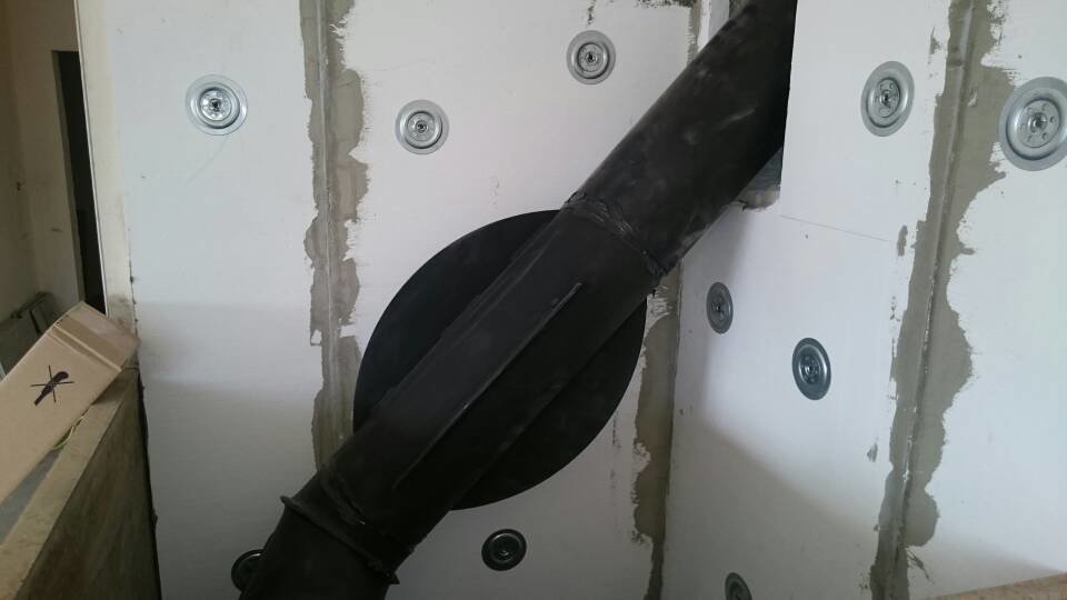

Panowie czy możecie się wypowiedzieć na temat poprawności podłączenia tego kominka ?
Nie nie moja tylko Firmy kominiarskiej. Napisz jak możesz na priv co jest nie tak jeśli faktycznie jest coś nie tak.
Mi to wygląda na kanały wentylacyjne ocynkowane do dgp. Niedopuszczalne jest takie podłączenie. Powinny być to kolana z czarnej stali 2mm

Takie rurki są do czopucha.

Co jest nie dopuszczalne mógłbyś bardziej szczegółowo ?
Komin jest systemowy Firmy Darco bez wyczystki izolowany wewnętrzna średni fi 180. Podobno musieli zastosować takie podłączenie aby poszczególne elementy rur wchodziły jedna w drugą od komina do wkładu aby ewentualne skropliny w kominie nei wyciekały na połączeniach. Kolana nastawne są podobno za mało szczelne i skropliny mogłyby wyciekać.

u mnie na łączeniach czarnej stali i kolan nastawnych nic nie cieknie. Ciekaw jestem, jak te rury zachowają się, gdy dostaną temperaturę 300 stopni :).
A masz wyczystkę czy nie ?
Oczywiście że tak - sadzę jakoś trzeba wybierać - nawet przy paleniu tylko drewnem.
Elementy kominowe są podłączone "pod wiatr". Tak nie powinno być, nawet mimo zastosowania uszczelniacza. Te kształtki nie wytrzymają temperatury spalin i się po jakimś czasie mogą przepalić. Nie muszę pisać czym to może grozić.....

Elementy kominowe w kominku łączy się tak by ewentualny kondensat spływał do kominka, czyli "pod wiatr". zdjęcia - nie wiem jaka stal.
