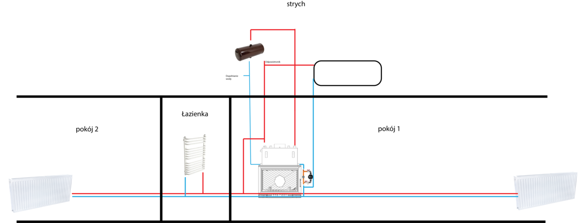

Witam chcę rozprowadzić instalacje CO z kominka i teraz pytanie - jeśli zrobię to tak jak na rysuknku to będzie wszystko działać? Chcę, aby bojler działał grawitacyjnie w razie braku prądu. rury do grzejników będą rozprowadzone dołem, połączenia grzejników dolne. Czy jeden odpowietrznik wystraczy? i czy pompe dać na powrocie czy jednak zasilaniu? Sporo pytań ale będe robił to pierwszy raz 😄 Liczę na waszą pomoc :)
Pompę od grzejników daj na zasilaniu, naczynie na strychu o jakieś 50cm wyżej od bojlera.
Jak bojler ma być na grawitacji to wystarczy 1 rura zasilająca wspólna do naczynia i bojlera.
Pod drugie wyjście z kominka podłącz grzejniki, bez żadnych zaw obejściowych i innych bzdetów.
Odpowietrznik na pionie ci nie potrzeby - jedno wyjście odpowietrzasz przez naczynie, drugie przez grzejniki.
Ok, do grzejników chce poprowadzic rurki pp, grzejniki nie są duże, największy ok 2000w. Czy 20mm będzie ok? Czy lepiej 25. I drugie pytanie czy jeśli bojler będzie na samej grawitacji to czy całe ciepło nie będzie szło w bojler? Lub grzejniki przy włączonej pompie?
Daj główną rurę do grzejników z PP25, a odejścia na poszczególne grzejniki PP20.
Co do drugiego pytania , to niestety coś za coś.
Trzeba to będzie wyregulować tak aby oba obiegi grzały jednocześnie.

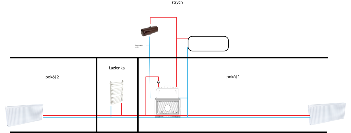

Ok, czyli ma to wyglądać tak jak poniżej? Jakiej srednicy użyć do zasilenia bojlera i do zbiornika? 28 czy 22 wystarczy, i jaka na powrót? Z góry dziękuje.
Ok, wszystko planuje robić miedzią tylko dojścia do grzejników pp, jeszcze pytanie czy w takim przypadku nie potrzebuje odpowietrznika za pompa? I czy bojler nie będzie się zapowietrzal? I czy rury do grzejników muszę wykonać ze spadkiem? Czy wystarczy tylko przechyoenie grzejnika. Dodam jeszcze że rurki w pokojach będą szły przez 3 ściany. Przepraszam za tyle pytań ale wolę mieć pewność żeby głupoty nie zrobić 😃
Nie potrzeba odpowietrznika za pompą, bojler się ma odpowietrzać przez naczynie wzbiorcze, które musi być podłączone prawidłowo , a nie jak narysowałeś.

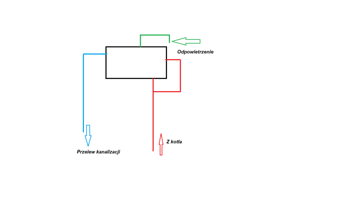

Nie wiem czy dobrze rozumiem, rura z naczynia do powrotu jest nie potrzebna? Na większości schematów w internecie ona wystepuje. Moje naczynie ma 3 wyjścia
No prawie prawidłowy, ale aby dobrze odpowietrzyć kocioł to musisz trochę inaczej rurę dać do naczynia przelewowego

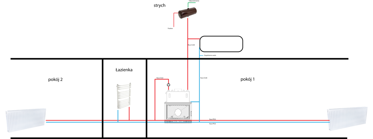

Ok, chyba ostatnie pytanie - w kominku mam dwa wyjścia pomiarowe 1/2, czy jest sens montowania w jednym z nich zaworu bezpieczeństwa? Czy zbiornik jest wystarczającym zabezpieczeniem?
Ok, dzięki wielkie za pomoc! Na razie chyba wszystko wiem, reszta wyjdzie w praktyce 😃
Jeszcze jedno pytanie, czy powrót z obiegu bojlera może być podłączony z tym samym co grzejniki? Tak jak na rysunku, czy lepiej podłączyć do wejścia z drugiej strony kominka?
