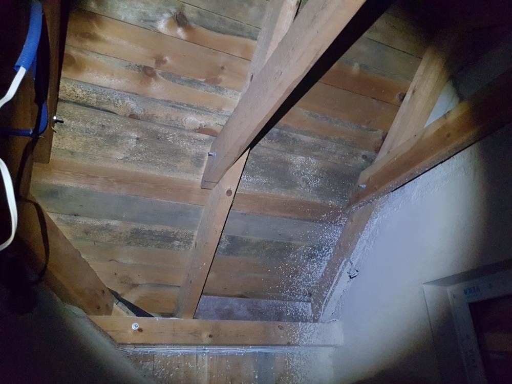

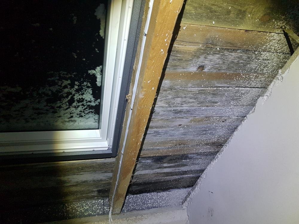

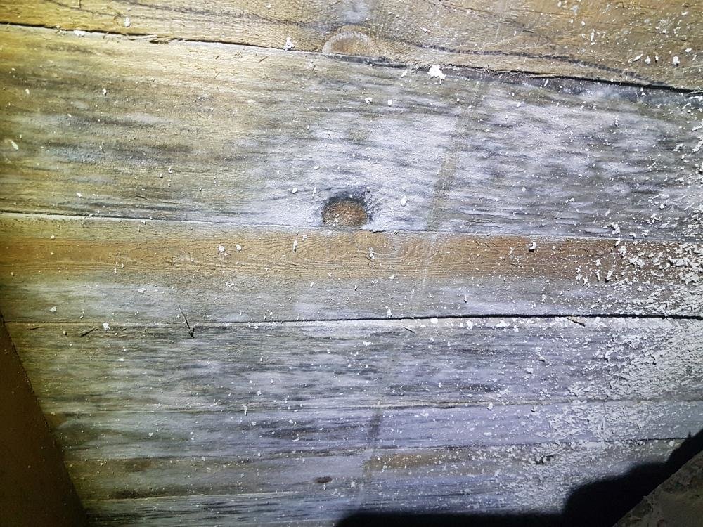

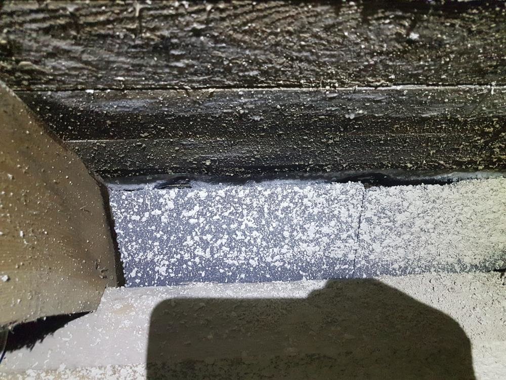

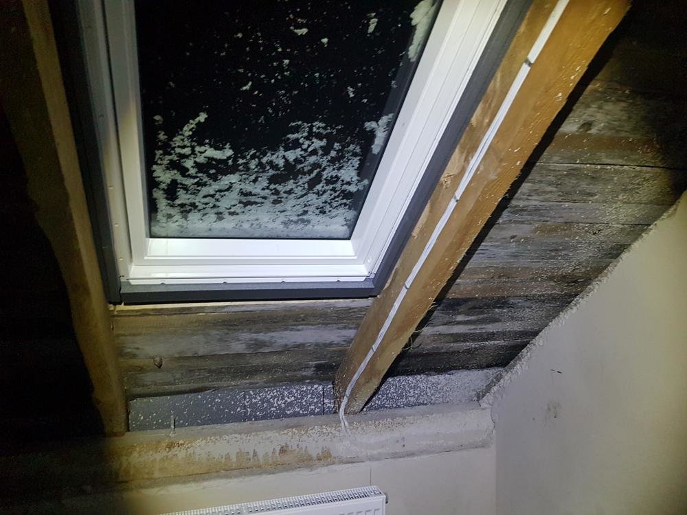

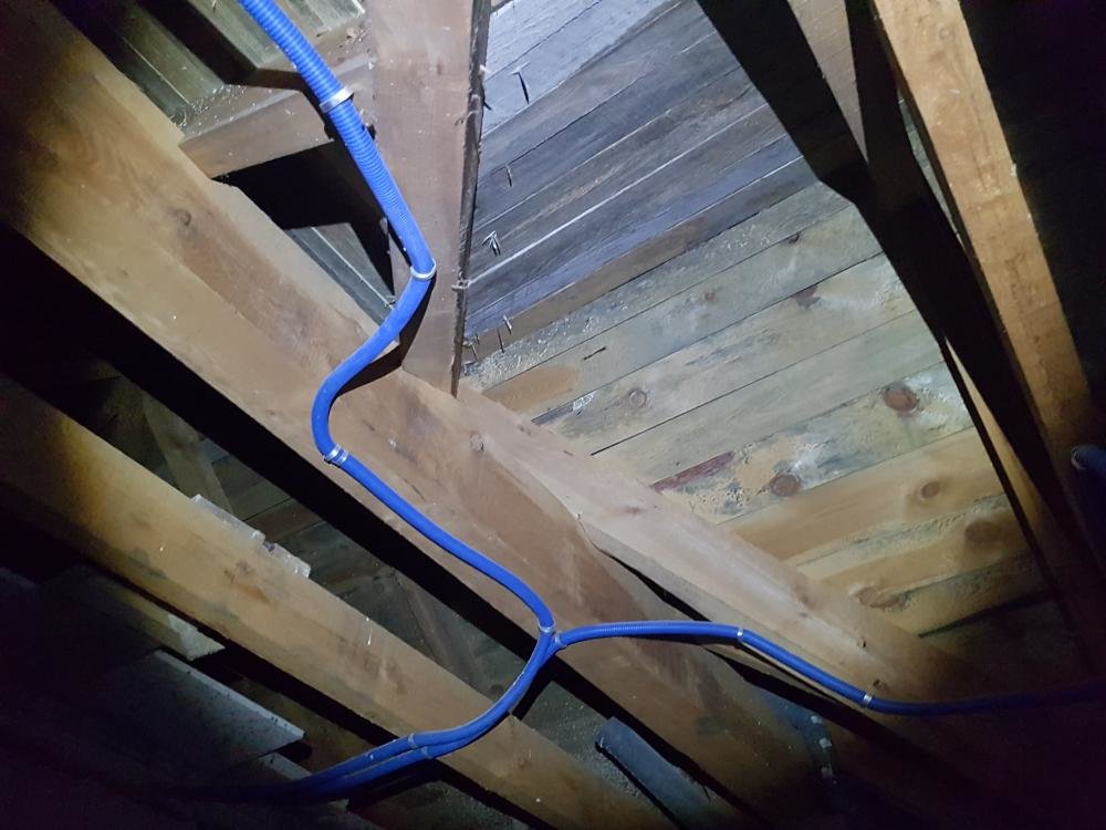

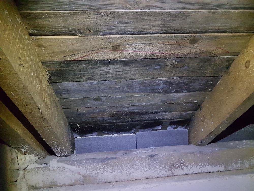

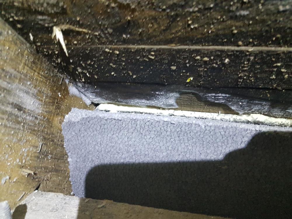

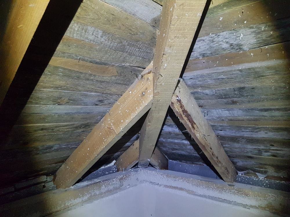

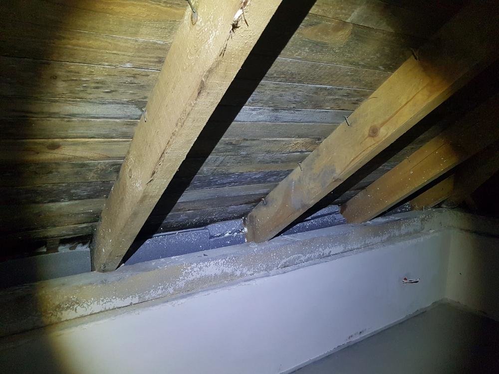

Witam mój dach wygląda tak i nie wiem co z nim zrobić. Z zewnątrz jest już blachodachówka. Pomóżcie.
Przy szczycie dachu jest ok ale najgorzej jest dokoła dachu zaraz przy murze. Oceńcie sami...

Co z tym zrobić po kolei?
Jakich preparatów użyć? Nie muszą być tanie. Ważne, żeby nie truły mojej rodziny i były skuteczne.
Kiedyś na muratorze pisał ktoś o pleśniejących belkach przy ociepleniu pur.
Ja na Twoim miejscu na chwilę obecną zostawił bym te deski, poczekał na ciepłe dni, rozgrzał poddasze ( widzę że grzejniki już wiszą ) i suszył. Po wyschnięciu możesz ocenić jakie szkody zrobiła wilgoć.
Moge pozyczyc od znajomego nagrzewniceelektryczna 5kW i 9kW. Zalezy mi bardzo na czasie wiec chyba zaczne grzac w grzenikach i suszyc nahrzewnica. Dzieki temu mniej zaplesnieje i szybciej wysusze... Dobrze mysle? Jak wyszusze to odrazu jakis srodek na plesnie i po wyschnieciu jego pianka lub mbrana i pianka
Jeśli dobrze widzę to nie masz zrobionego wentylacji pomiędzy ociepleniem a deskami. Brak wentylacji to po kilku latach będziesz miał dach do wymiany. I właśnie i ciebie widać tego początki. Zrób wentylację i jak drewno wyschnie ociepl ale wełna z min 3cm dylatacji.

Jak to? Przecież jak jest piana na dechę psiuknięta to też wtedy nie ma wentylacji. Ludzie by tak robili gdyby skutkowało to wymianą dachu za pare/parenaście lat?

Wilgoć gdzieś musi uciec a przez papę jest to bardzo utrudnione. Chyba że zostanie zrobiona jakaś forma dylatacji. Wilgoć z drewna nie wyjdzie tak szybko.

Jeśli trzeba to jeszcze teraz mogę taką wentylację zrobić. Ale czy ktokolwiek tak robi i czy ma to sens przy pianie?

Co do wilgoci to te dechy były mocno wyschnięte bo dach był zrobiony w 2013r. Wilgoć jaka jest w dechach to niedawno zrobione przez tynki i posadzkę no i przez przemarzanie. Tak mi się wydaje.
ewenement22 a czy możesz napisać jak dekarz kładł blachę, tzn jak ją mocował do istniejącego dachu.
