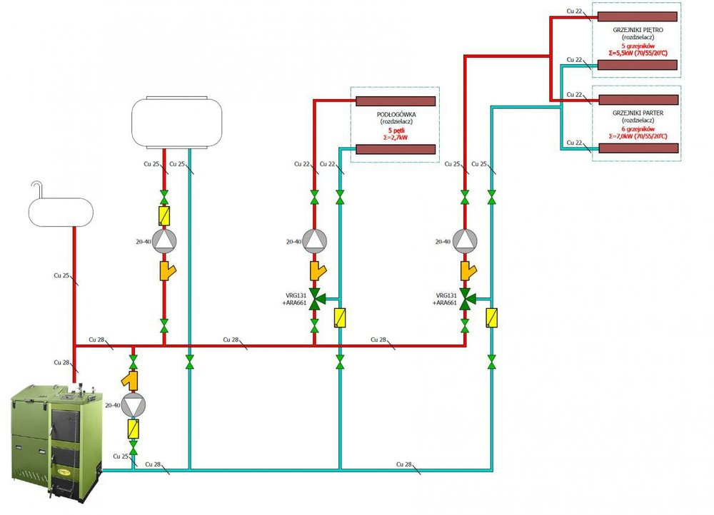

Jak w schemacie który podałeś sterować tymi zaworami? Wchodzi w grę tylko opcja ręczna?

Ale po co sterować 2 zaworami, zasada jest taka :
Ustawiasz krzywą grzewczą na kotle i to jest temp wody podawanej na grzejniki, temp wody podawanej na podłogę sterujesz zaw 3-D wg innej krzywej grzewczej, którą ustawiasz oddzielnie.
W układzie z pompą kotłową i dwoma obwodami  grzewczymi masz praktycznie pełny dostęp przez internet do wszystkich potrzebnych parametrów.
Trzeba zmienić tok myślenia, przeczytać instrukcję i będzie wszystko jasne.
Czyli w przypadku zastosowania tej instalacji do OEPM
Tu masz prawidłowy schemat:
przez ecoel ustawiam temperaturę wyjścia na kotle, ustawiam sobie odpowiednio dwa zawory 3D, oraz termostaty na grzejnikach i pętlach podłogówki, a temperaturę w pokojach reguluje przez ecoel za pomocą parametrów podawanych na czujniki w pokoju i podłodze. Natomiast powrotu pilnuje mi piec poprzez pompę kotłową i odpowiednie ustawienie "minimalnej temp powrotu"?  Dobrze to rozumiem?

Częściowo dobrze, ale po co ten drugi zaw 3-D?
Aby schemat był w pełni sterowalny to :
temp na kotle to temp podawana na grzejniki, regulacja temp na kotle wg krzywej pogodowej,
regulacja temp grzejników wg nastaw termostatów na grzejnikach +  ew termostat pokojowy wyłączający pompę grzejników.
regulacja wody na podłogę przez zaw 3-D, sterowany z kotła  wg nastawionej krzywej pogodowej
regulacja temp CWU przez termostat
regulacja temp powrotu przez zał/ wył pompy kotłowej.
W/w czynności przeprowadzisz  z poziomu netu.
Poprawiłem schemat

Konkretnie o którym mówisz? Nie ja robiłem schemat. Może chodziło o to aby obniżyć temperaturę na podłodze i grzejnikach.
Na podłogę to jak najbardziej, ale na grzejniki to trochę bez sensu, schemat poprawiłem w poprzednim poście.

Teraz rozumiem. Jest to dobre rozwiązanie dla mojego układu. Pytanie tylko takie:
jeśli założę siłownik na 3D to sterownik poradzi sobie z nim tak samo w trybie

siłownik 4D i siłownik 3D jest to samo dla sterownika? Bo wydaje mi się, dla sterownika ecoel v3,5 wcale nie musi być tym samym.
musi być
W takim razie mam gotowy schemat do swojej instalacji. :)
Do Papysmurfka. Czy można użyć według Twojego schematu gotowych rozdzielaczy z pompą do podłogówki. Czy lepiej, żeby cały układ był w kotłowni a do podłogówki był zamontowany zwykły rozdzielacz w miejscu docelowym ?
Mozesz w miejscu docelowym zamontować sam rozdzielacz, zawsze to mniejsza i tańsza szafka a i prądu nie trzeba ciągnąć. zawór i pompę umiejscowić w kotłowni za kotłem. Ja mam tak u siebie.
PS. Schemat nie jest mojego autorstwa. Ja go tylko udostępniam jako przykład prawidłowego podłączenia.
