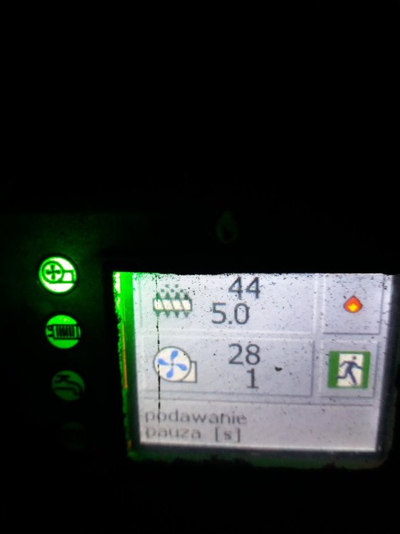

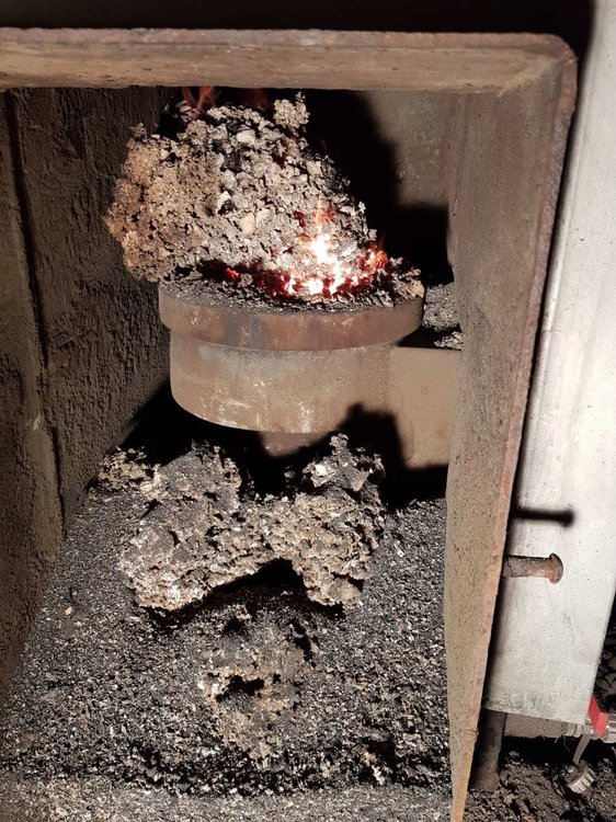

Witam jestem nowym użytkownikiem zarówno pieca jak i forum dlatego proszę o wyrozumiałość. Mój problem polega na tym, że pod czas spalania tworzą się ogromne spiski widoczne na zdjęciu poniżej. Próbowałem ekogroszku z różnych źródeł i każdy reaguje podobnie. Mój sterownik to talos ustawiony na adc-65. Przy adc0 np spiski są jeszcze większe. Aktualnie korzystam z wegla marketowego ponieważ jak wspomniałem wcześniej nie widzę żadnej różnicy w tym że składu.
Czy można liczyć na waszą pomoc?
Z góry bardzo dziękuję za każdą odpowiedź.
Zobacz post nr 9 z 02.12.2016, jest aktualny na takie sytuacje jak Twoja
Wyłącz ADC i dobierz ręcznie
Spróbuj
PRACA
Pauza 35sekund
Praca 5sekund
Dmuchawa max.55
Obserwuj i jak trzeba wydłużaj pauze jednocześnie schodząc po np. 5% z nadmuchem (tak, aby palenisko było między płaskie a lekko wypukłe, nie może być dziury wklęsłej)
Dmuchawa min. nie ma znaczenia bez adc może być 3%
PODTRZYMANIE
Pauza dawki 30min
Czas podawania 8sekund
Nadmuch co 15minut
Nadmuch na 10sekund
Siła nadmuchu daj sobie 60%

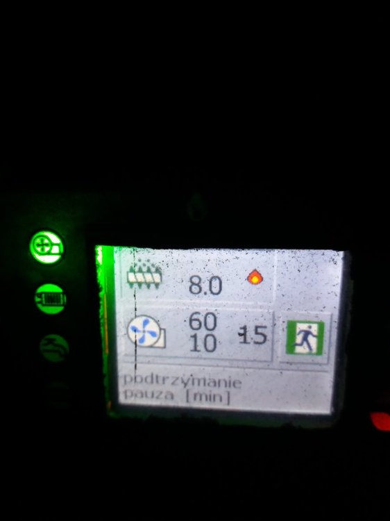

@Pieklorz bardzo dziękuję za podanie tych nastaw. Wszedłem do ustawień widocznych na zdjęciach poniżej i robią się już bardzo malutkie spieki które są bardzo miekie. Myślę że teraz zaś zainwestować w lepszy węgiel. Pytanie mam następne odnośnie samego sterownika. Chce wylaczyc pompę od c.o. czy minusem do pozycji stop wystarczy? Jak tak robię to po odkreceniu termostatu na kaloryferach nadal robią się ciepłe ale po wyłączeniu pompy robią się z powrotem ogromne spieki. Czy na tryb letni sa inne nastawy?
