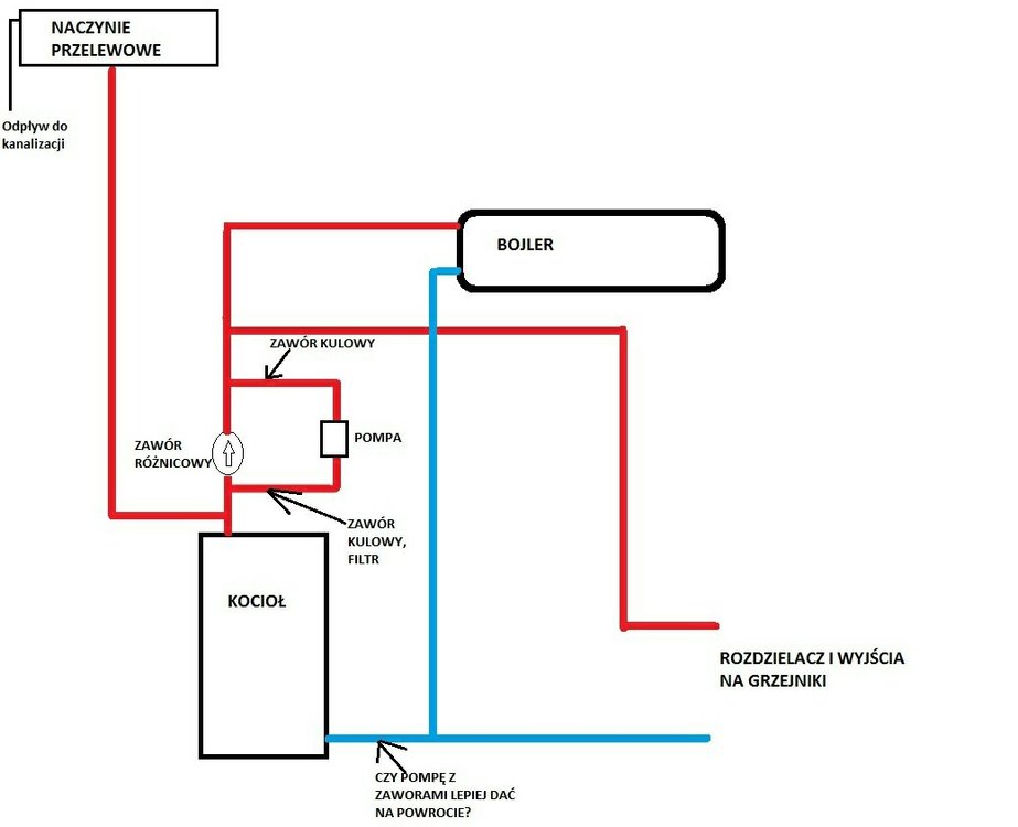

dan 999007 to nie montujesz silownika do zaw.3d , jak uwazasz bedziesz latal po calym domu by reg.glowice term. w dzisiejszej dobie  no ale inni sie wypowiedzieli ja ma iz gl .term. i dziala sobie wszystko swoim zyciem .srtrona poludniowa to 6 grzejnikow w pokojach pojawi sie slonce to sie gl.zamykaja temp. na zew, sie podnoci i zaw,3d sie przyka cos tam polnocna strona domu gl.otwarte wiecej i jest cieplo ogolnie w szedzie .Tyle .
5bdc83e4bd0919775ca6a8c792186f0e.jpg uważam że ten jest najlepszy.
No zasobnik bedzie ladowany temp. max piec .Padnie pompa c.o i klops .jak grzac latem wode to cza pozakrecac c.o i PAmietac o jesieni by odkrecic . Pompa moze byc na powrocie nie ma to zncaenia .
Ochrony POWrotu NIE MA , Powodzenia , no zasobnik caly czas - zaloczony . <_<
Ochrona jest i to wystarczająca. Przepływem przez CWU sobie wyregulujesz temperaturę powrotu, masz też bufor który ułatwi zawody w prostą kreskę, będzie miał cały czas ciepłą wodę pod dostatkiem, zaoszczędzisz też sporo kasy i nerwów na niekomplikowaniu instalacji.
